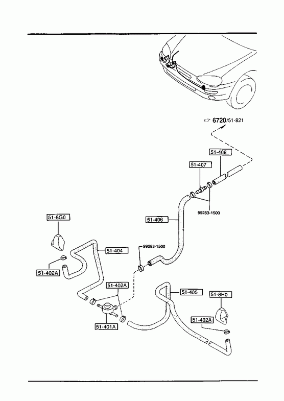

Galera, como estou querendo legalizar o xenon é obrigatório a instalação de um esguicho para os faróis. A instalação é bem simples sem mistério, só colocar um "T" na saida do esguicho do parabrisas e puxar as mangueiras para a frente do carro, o único incoveniente e ter de furar o parachoque.
Em pesquisa em um site que tinha informado aqui o allmazda.net, descobri que alguns mx-3 ja vinham de fábrica com o esguicho dos farois, chamados de Head lamp cleaner.
Segue uma imagem do esquema original.
Abç
Esquema do esguicho original
