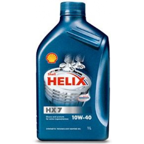

Mensagempor GilbertPink » Dom Jul 07, 2013 9:55 am
:D Shell Helix 10w40 HX7 para MX3 o carro agradece :D
¨¨Testado e comprovado nas pistas. A Shell possui uma renomada equipe global de técnicos e cientistas que desenvolve continuamente o lubrificante Shell Helix para assegurar que o produto mantenha os motores em ótimas condições.
Lubrificante de tecnologia sintética 10W-40.
Limpa e protege para uma melhor resposta do motor.
É duas vezes mais eficiente do que os lubrificantes convencionais na remoção de depósitos de sujeira no motor.
Shell Helix HX 7 é recomendado para:
Motores com injeção eletrônica, sistema de recirculação dos gases de combustão e conversores catalíticos, movidos à gasolina, etanol, flex e GNV.¨¨
