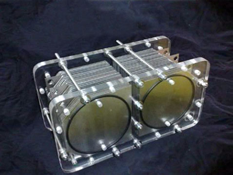

Alguém aqui no forum já instalou ou tem instalado em algum outro carro um gerador de Hidrogênio?
Que ele funciona isso é verdade, mas há uma eficacia de quanto na economia de combustível?
Não corre o risco de explosão no recipiente de armazenamento de Hidrogênio?
Segue o link de um vendedor que encontrei no ML: http://produto.mercadolivre.com.br/MLB- ... ognio--_JM
e o vídeo:
http://www.youtube.com/watch?feature=pl ... RkPhZ1e3rU

Acho que o Adilson já fez isso e não deu certo ou não deu efeito significativo.
Re: Instalar Gerador de Hidrogênio no MX3
Mensagempor adilson de souza » Ter Ago 20, 2013 10:24 pm
Realmente instalei, mas no meu caso não valeu apena pois não economizou nada.
Não tem perigo de explodir pois o hidrogênio não fica armazenado. Ele é gerado e vai direto para a admissão.
Até que gerava bastante hidrogênio mas o consumo continuou o meso. Creio que foi porque não instalei um aparelhinho para enganar o modulo.
O maior problema é que praticamente todo dia tinha que reabastecer o reservatório da mistura de água e soda caustica, além de puxar uma carga danada da bateria.
Outro problema é que estava enferrujando a TBI.
Fiquei com ele pouco tempo e logo tirei.

O que acontece é que segundo a lei da física: "nada se perde, nada se cria, tudo se transforma" assim , a energia que se gasta para fazer a eletrólise da água, é obtida da bateria, que por sua vez é carregada pelo movimento do carro, que por sua vez é obtido através da combustão da gasolina...Em última analise, vc está gerando hidrogênio para ser queimado no motor através da queima da gasolina, e como nessas transformações sempre há perda de energia(atrito, calor etc...), dessa forma como não existe o "moto contínuo perpétuo", acaba sendo ineficiente do ponto energético(economia), não me admiro nada se o carro não ficar menos econômico... hehehe

O grande problema é que como módulo detecta mais gás entrando, ele injeta mais combustível. É por isso que tem que instalar um aparelho que engana o modulo, fazendo com que ele continue injetando a mesma quantidade de combustível.

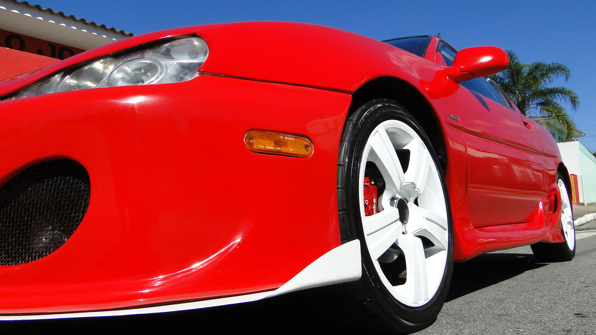

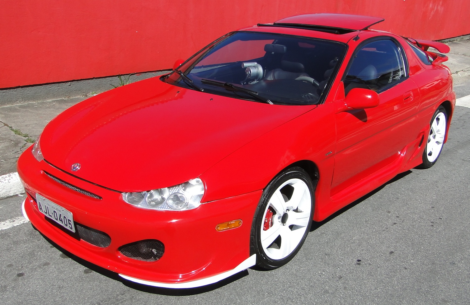

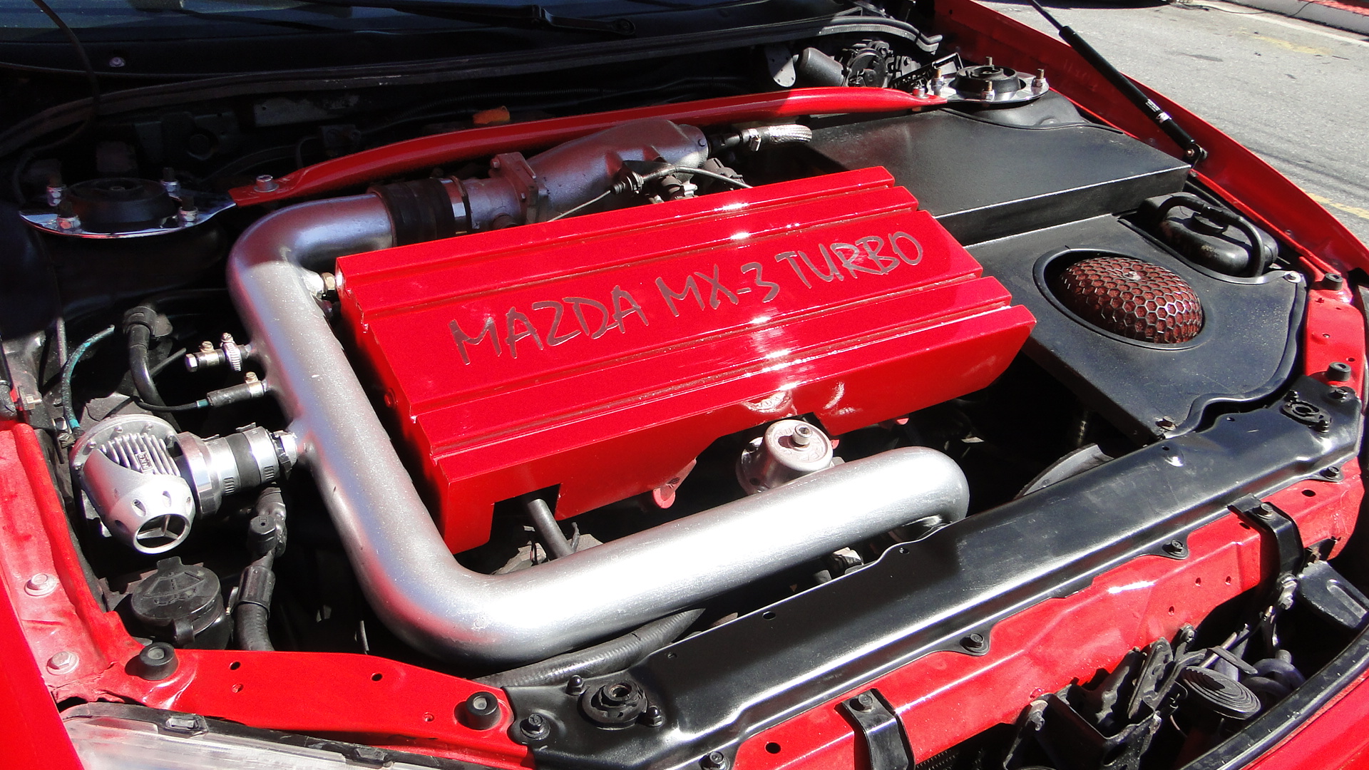

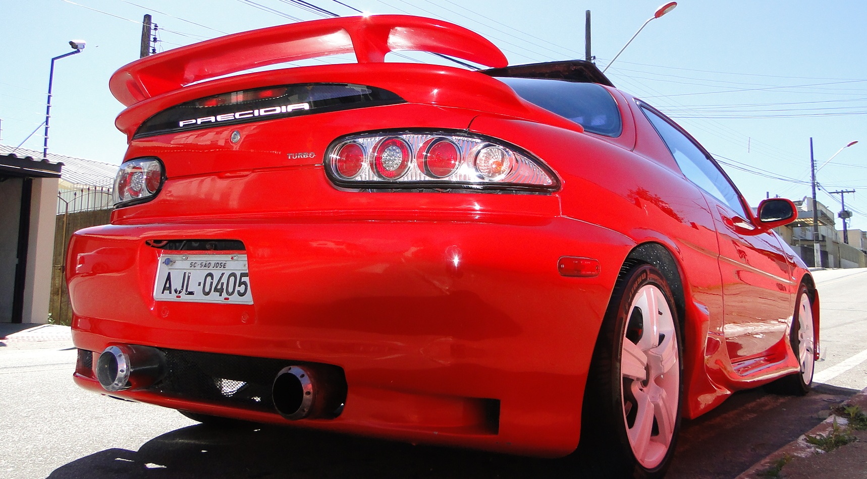

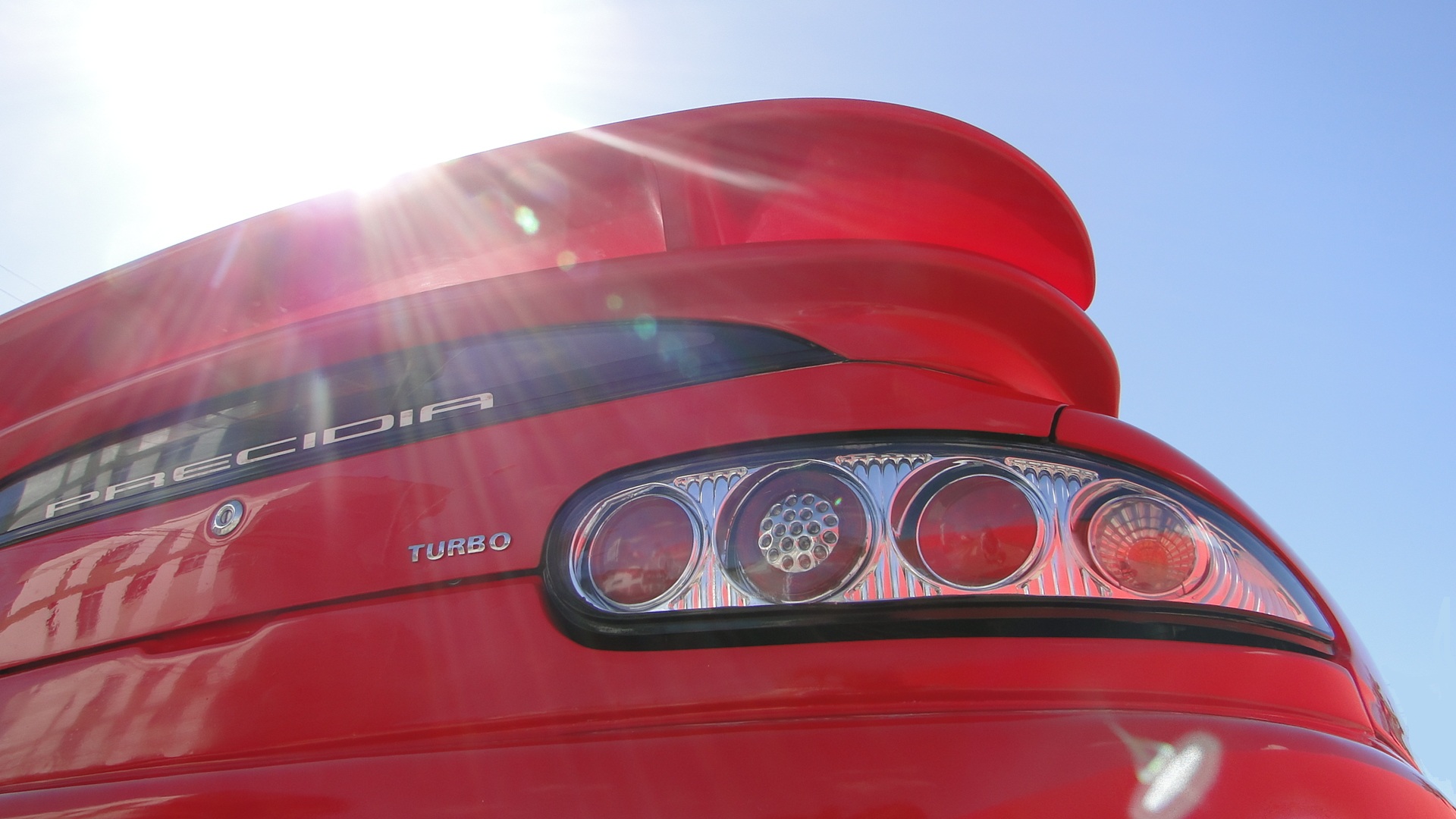

Mensagempor adilson de souza » Qua Ago 21, 2013 11:25 pm
Miguelitto escreveu:OFF Topic
Adilson, posta mais fotos do seu carro com a pintura nova pra gente ver...
vaaaaleu!
Vou tirar umas mais legais, mas ai vão algumas:
Mensagens: 586
Idade: 63
Mensagempor deepbluemx3 » Qui Ago 22, 2013 9:41 am
Seu mx é "animal" Adilson, parabéns pra vc, sempre reinventando seu carro, isso é que é amor ao bólido! :D
Gostei muito das rodas brancas e esse pisca nos parachoques sempre achei legal...

Mensagempor Miguelitto » Sex Ago 23, 2013 10:21 am
adilson, esse vermelho caiu como uma luva pro carro hein...
parabens!!!
