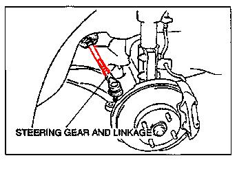

Blz Anderson, olha só vc tem a foto do catalogo do braço-axial para que eu possa ver se realemente é o que estou pensando...

esse braço axial é o braço que sai da direção, veja no esquema abaixo, em vermelho......
tem uma articulação nele que pode apresentar folga, devido as nossas "maravilhosas ruas bem asfaltadas" !... e essa folga atrapalha no alinhamento.
PS: é muito comum a troca dessa peça em todos os carros depois de um tempo.........
