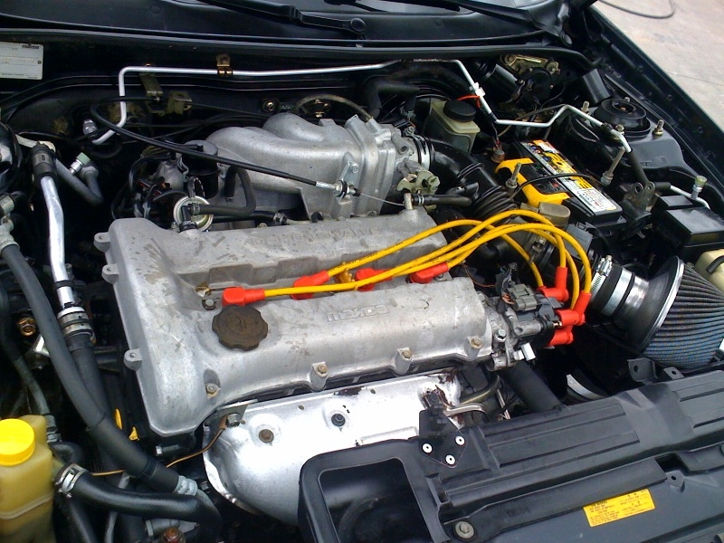

Mandei lavar o motor a 1 mes atraz e bingo, sai do posto com o carro pulando mais que canguru. Parei na oficina jatei ar comprimido em tudo quanto que é buraco, conexão e onde mais a mangueira entrava, apliquei o santo wd40, apertei todas as conexões e sai feliz da silva. Olha a fotinha da linpeza ai .
Abraços a todos
Motor limpinho
