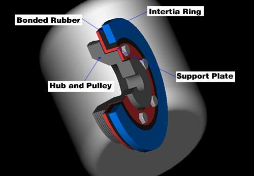

O Ralf tem razão...............a polia do virabrequim não apenas uma simples polia; ela tem um elastômero (um tipo de borracha) embutido entre a parte central e a parte externa, onde vai a correia. Esse elastômero tem a função de absorver e amortecer as vibrações do virabrequim, e portanto, tem papel fundamental na manutenção da vida útil do motor.
Além disso, não há como recuperar ou reforçar a mesma (reforçar o que???), e mesmo que houvesse, jamais ela ficaria melhor que uma nova original..................conversa de mecânico picareta!
