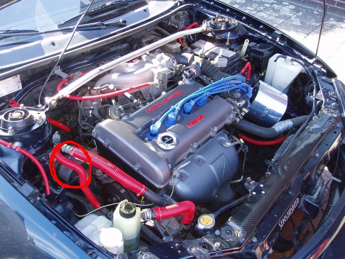

Pessoal, não sei o nome dessa peça, mais a minha já era,,,
Não sei se chama calço ou bucha, ou algo parecido.
Alguém sabe o nome desta peças, E onde encontro para comprar “barato” kkk :mrgreen:
Peguei uma foto na google, não e do meu carro! :oops:

Mensagempor Andre Diniz » Dom Ago 30, 2009 3:46 pm
dessa peças que esta marcado de vermelho!
Acho que era calço do motor! :)

suporte do motor. voce pode mandar fazer de PU. a durabilidade é maior

acho que o que voce esta se referindo é o coxim do motor...

aproveitando o topico, e mudando o rumo da pergunta, o que é, e, para que serve, aquela barra que tem nesta foto, que vai de um lado ao outro, presa nos parafusos da suspensao ?

Vamos responder então duas de uma vez só! A peça que você precisa André provavelmente é o coxim do motor, então da uma ligada pros fornecedores do clube que ela não é tão cara e quanto a fazer de poliuretano deve-se lembrar que esse material é mais duro que a borracha original, não absorvendo perfeitamente a vibração do motor e podendo, teoricamente e a longo prazo, trazer consequencias como trinca no monobloco. Quanto àquela barra que o Farina perguntou é conhecida como barra anti-torção, muito usada em carros preparados e de arrancada, pra garantir que o cofre do motor não torça, provocando trincas, muito comum nos volks. Já vi algumas à venda no E-Bay pro MX3 mas o frete era invíavel. Aliás Farina, aproveito pra agradecer pelos adesivos que eu tinha encomendado e quanto ao "brinde", não precisava se incomodar, mas se mandou a gente aceita, né. Obrigado.
