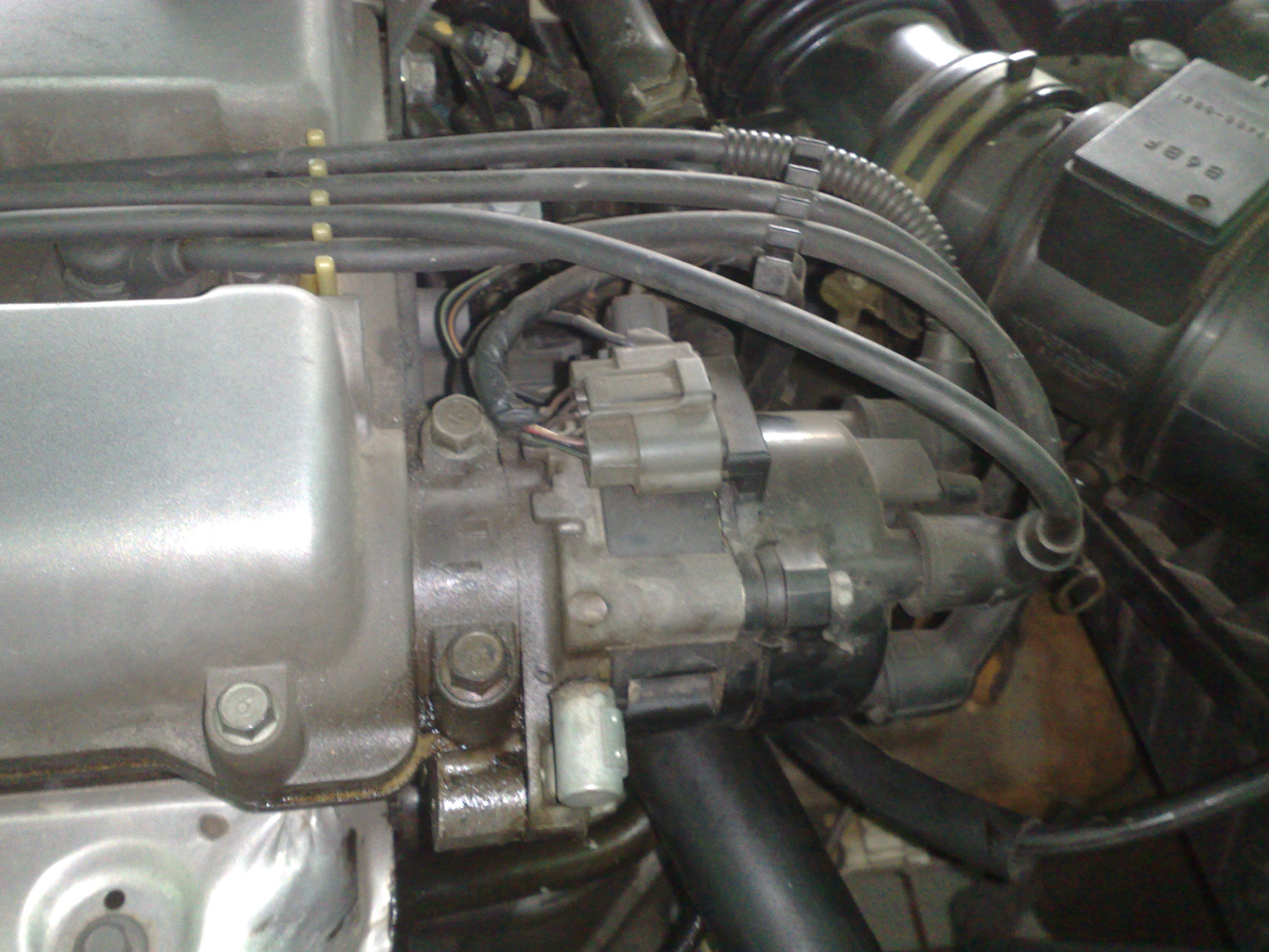

agora a pouco fui abrir o capo do carro para checar as correias e me deparo com um vazamento de oleo incomum em meu motor...
Nao tá pingando oleo no chao nem nada....mas me preocupou de certa maneira...
Especificamente em uma peça.
qual o nome dela ?

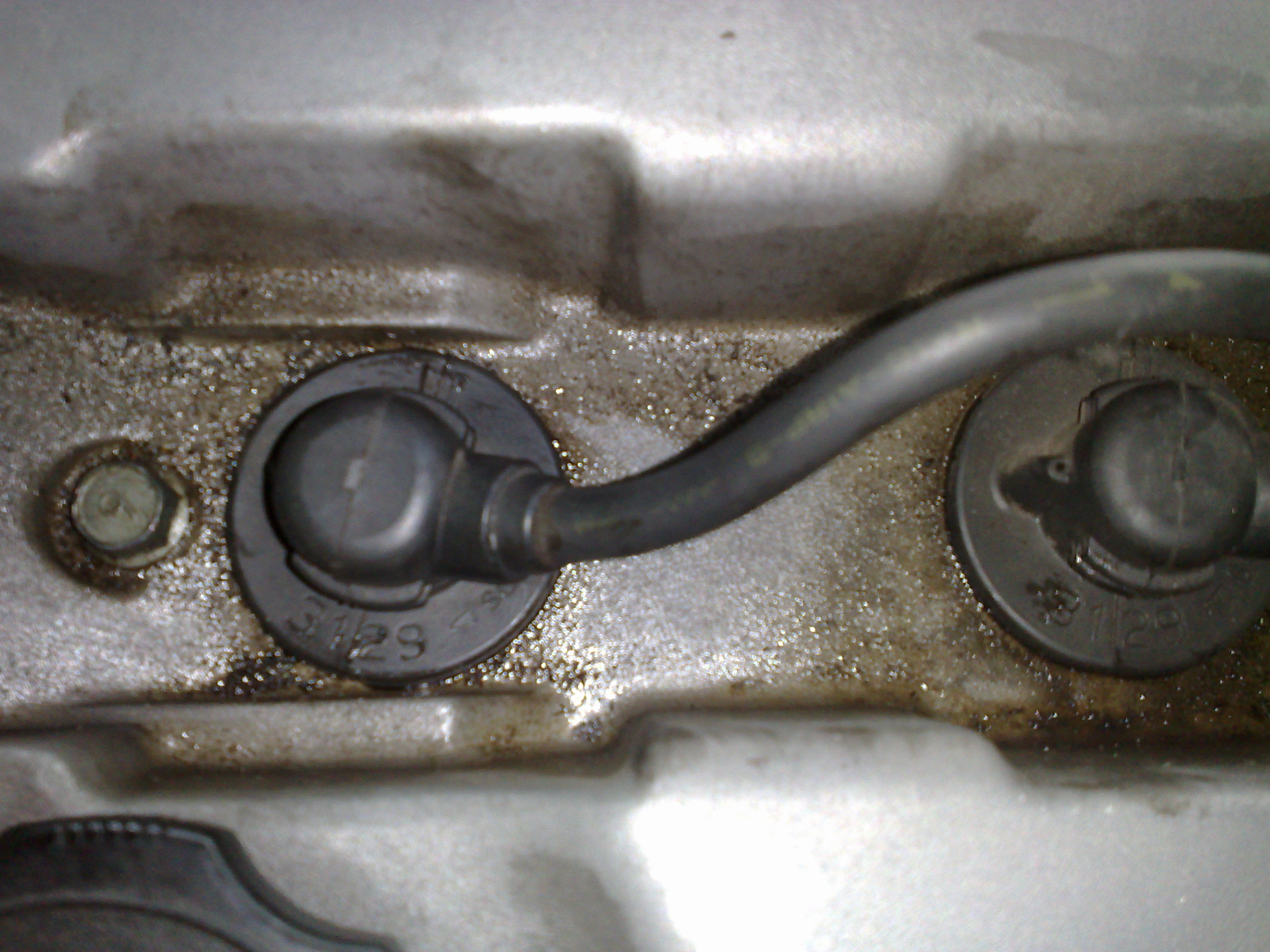

em volta dos cabos de velas tbm...

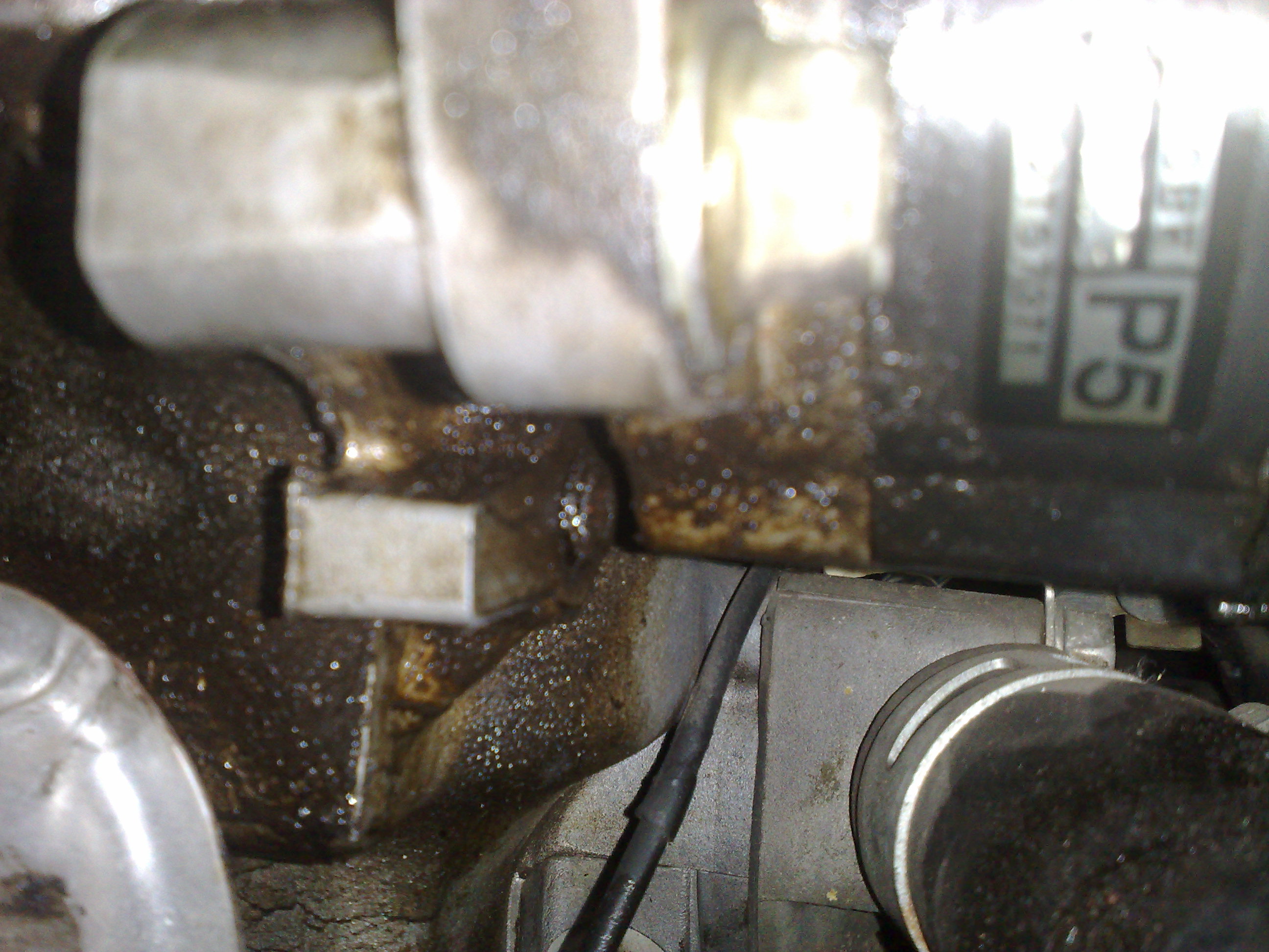

e aqui está a situaçao mais critica..
por baixo da tal peça.

"A peça".
Reparem em volta a quantidade de oleo.
cabo de velas
embaixo da "peça"

a peça é o distribuidor, ela tem um retentor de borracha entre ela e o motor pra nao vazar óleo, provavelmente o seu já está comprometido...
só não gostei de ver em cima da tampa de válvulas... vc chegou a tirar o cabo da vela pra ver se onde ela fica está com óleo ?
se estiver, provavelmente sua junta da tampa de válvulas tbm está comprometida....
a galera mais experiente pode dizer com mais firmeza se estou certo ou nao...
e, era bom verificar a pressão de óleo tbm... as vezes, pra vazar tanto assim, ele está trabalhando com mta pressao :(

Entao farina..nao olhei os cabos ainda..vou dar uma olhada..

torce pra n ter poça de oleo nas velas...
ele tem algum sinal de onde esse oleo pode ter passado pra estar alí em cima ? tipo aquela tampa plastica preta ? ela está normal ? trincada ? frouxa ?

parece facinho e barato de resolver cara !!!
..esse retentor do distribuidor, que é o O-ring, vc acha em casa que mexe com o-ring de injeção eletronica....
..e por cima da tampa de valvulas, é só trocar a junta.... usando tambem a cola de silicone loctite junto ( no manual tecnico do carro diz para usar esta cola )

cabo de velas intactos...sequinhos,hahahahah
E agora DR.Farina ?
entao cara..nao tem nada que denuncie a subida do oleo nao.
Deve ser esse retentor mesmo..do distribuidor..

-É Farina eu já troquei esse O-ring do distribuidor,e não pode vacilar com ele porque o óleo que vaza no "pé" do distribuidor cai sobre a mangueira superior do radiador deteriora a borracha da mesma aí ela acaba furando e o veículo pode ferver facilmente e "ferrar" com o cabeçote e/ou pior com o motor todo mesmo.... :(
