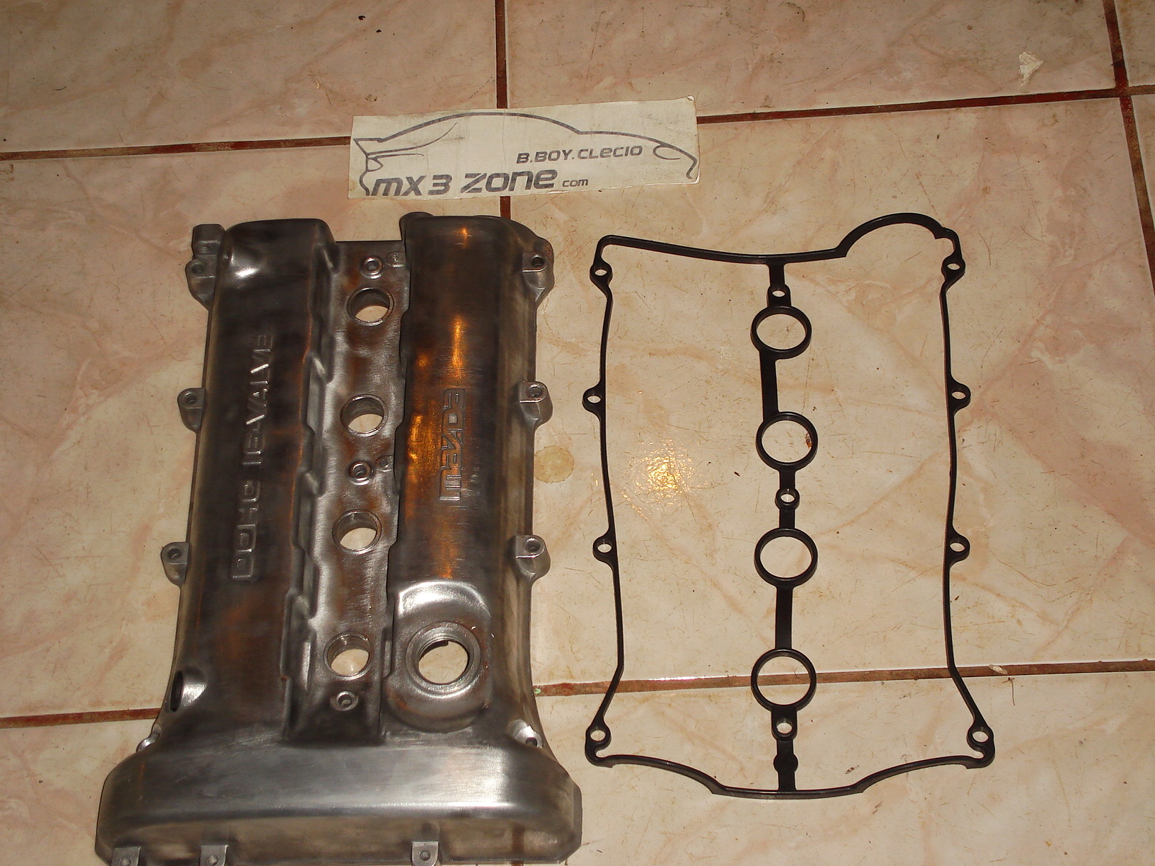

Mensagempor bboyclecio » Dom Mar 21, 2010 8:49 pm
nikon beleza menos mal ,fiz retifica do meu cabeçote ele tava com vedadores de valvulas resecados pegei os juntas e vedadores com o lex , to polindo a tampa do cabeçote
