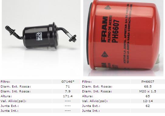

Conforme havia visto em um tópico comentário do filtro ser o mesmo do Sephia e clio da marca FRAM achei o site da FRAM abaixo foto dos filtros se no site colocares o código deles veras para quais veículos serve cada e ver qual mais barato na hora de comprar falando para o vendedor de peças.
**** filtro de gasolina(FRAM G7146) é o mesmo do MX3, sephia, protege e 323.
**** Filtro de óleo (FRAM PH6607) é o mesmo do 121,323,350z,626, clio, clioII , dermio, elantra,grand livina, kangoo, livina, livina x gear, logan, miata, murano, mx3, mx5, picanto, protege, rx7, sandero, sentra, sephia, shuma, sportege, tiida, towner truck e van/ coach, twingo, vivio, x trail e xedos.

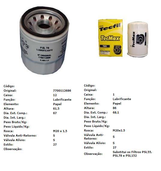

ai galera no site da tecfil aparece o modelo PSL78 e o TM5 fotos abaixo e são os mesmo usados nos modelos:
sandero, clio, kangoo, logan, murano, pathfinder, picanto, sentra, sephia e shuma.

Mensagempor deepbluemx3 » Qui Set 23, 2010 10:40 am
carloscolorado escreveu:ai galera no site da tecfil aparece o modelo PSL78 e o TM5 fotos abaixo e são os mesmo usados nos modelos:
Já usei esse da tecfil, mas o carro batia tucho demais!O fram é bem melhor, e é o dobro do preço...
