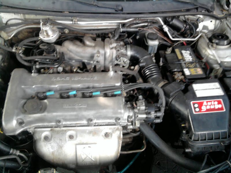

Mensagempor valcraker » Qua Abr 06, 2011 2:27 pm
BLZ GALERA MX VENHO MASI UMA VEZ PEDIR A AJUDA DE VCS É O SEGUINTE !
A DOIS DIAS ATRAS PEGUEI O CARRO PARA IR NO POSTO ABASTECER POR VALTA DE UMAS 22:00 HORAS CHEGANDO LA O POSTO ESTAVA FECHADO PERGUNTEI PRA ALGUMAS PESSOAS QUE NA RUA ESTAVA E ME FALARÃO QUE OS POSTOS DE COMBUSTIVEL ESTAVA FECHANDO AS 21:00 HR POR MOTIVO DE ASALTO NA PARTE DA NOITE BLZ PROCUREI OUTRO E NADA INDO A CAMINHO DE CASA ACABOU O COMBUSTIVEL DO CARRO FUIU EMBORA APÉ E DEXEI O CARRO EM FRENTE UMA LOJA ONDE PARO ,LOGO PELA MANHA FUI ATÉ O POSTO E PEGUEI UNS 10 L DE GASOLINA COLOQUEI NO CARRO DEI UMAS TRES PARTIDAS E LIGO MAIS MEIO QUE FALHANDO PENSEI QUE FOSSE SUJEIRA NOS BICOS E FUI PRA PISTA PRA DA UMA ESTICADA NELE MAIS LOCO QUE ENTREI NA PISTA A UNS 110 KM/h CORTO O COMBUSTIVEL E PARO AI NAUM PEGO MAIS DE JEITO NENHUM UM AMIGO ME ARRASTOU ATÉ A FRENTE DE CASA ONDE COMEÇEI A PENÇAR QUE PODERIA SE O FILTRO DE COMBUSTIVEL QUE PODERIA TE ENTUPIDO FUI LOGO E COMPREI UM NOVO INSTALEI E PRA MINHA SURPREZA DEI A PARTIDA E LIGO AI COMO JA ERA TARDE EU GUARDEI O CARRO NA MINHA GARAGEM , HOJE PELA MANHA DEI A PARTIDA E LIGO MAIS QUANDO EU ACELERO ELE FALHA E AFOGA E VEM AQUELE CHEIRO DE GASOLINA COMO SE TIVESSE ENCHARCANDO E NÃO PEGO MAIS CHEGUEI A CONCLUSÃO QUE PODE SER ..
(REGULADOR DE PRESÃO )OBS O MEU É UM DOSADOR TURBO
(BOMBA DE COMBUSTIVEL)OBS É NOVA TA ATÉ NA GARANTIA
(BICO INJETOR)SUJO INTUPIDO
DESCUPE O TEXTÃO MAIS ALGUEM SABE OQ PODE TA ACONTESENDO
