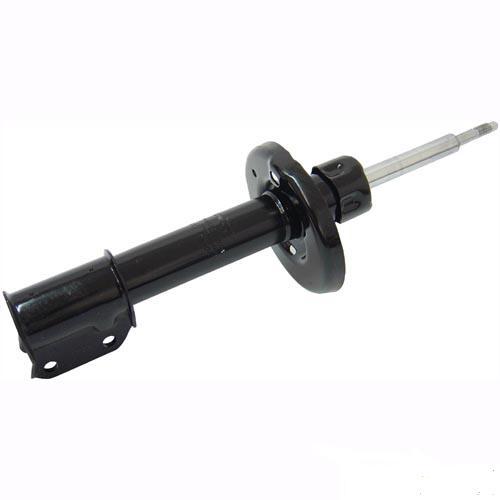

Mensagempor .AJ. » Ter Jul 05, 2011 11:41 pm
MX3
MX3
UNO
UNO
Re: amortecedores traseiros do mx3 parecem com os do velho UNO
Mensagempor .AJ. » Ter Jul 05, 2011 11:43 pm
cara se eu não confiasse no cara q mi vendeu bastante diria q ele mi mando o do uno auhauahuaauah iguaizinhos

Mensagempor AndersonR » Qua Jul 06, 2011 10:36 am
.AJ. escreveu:MX3
UNO
esse amortecedor da foto ai não é do MX-3....... esse abaixo é um amortecedor traseiro de MX-3 :
amortecedor é um dos itens principais de estabilidade do carro....................ai o cara coloca de uno, e depois fala que o MX-3 é ruim de curva !!!
...igual ao pessoal que fala que o freio do MX-3 é MUITO ruim, mas se for ver, o cara ta com os discos no osso, e nem tem mais lona na traseira.................

Mensagempor .AJ. » Qua Jul 06, 2011 11:04 am
o primeiro é de mx3 sim so ta com a haste recolhida

Mensagempor lexbusse » Qua Jul 06, 2011 12:17 pm
AJ, presta atenção na foto que voce mesmo postou.
"foto ilustrativa" ou seja, não é a foto real do produto.
coloca amortecedor de uno e mola de gol como ja falaram, seu carro vai ficar otimo, OTIMO para sair nas curva, OTIMO igual a suspenção de UNO e de GOL.
suspenção e freio não se brinca, vai adaptando, chega uma hr que vc tem um frankstein e reclama que o carro esta quebrando o tempo todo.
Mensagempor AndersonR » Qua Jul 06, 2011 12:21 pm
o suporte do batende é diferente, o prato tb é diferente enão tem o suporte da mangueira da pinça traseria...... essa foto é de um kit de amortecedor de outro carro....pode ver que na foto aparece o dianteiro e o traseiro de outro carro ....... e esse que parece o traseiro do MX-3 é o dianteiro ainda.....provavelmente é o kit do UNO....
se não for possivel comprar novos proprios pra MX-3, é mais seguro mandar refazer o seus !

Mensagempor .AJ. » Qua Jul 06, 2011 1:17 pm
galera calma como eu ja disse eu ja tenho os novos do mx3 da marca daichi, so estou tirando essa duvida pq quando fui levar pra instalar o mecanico olhou e de cara falou NOOOOOOOOOOOO PARECE COM O DO UNO OLHA ALI NAQUELA FIORINO PRA VC VER!! então so queria tirar essa duvida pq as vezes na hora de remanufaturar ficaria mais facil tipo na hora de trocar sei la a haste por exemplo q deve ser igual e outras coisas
