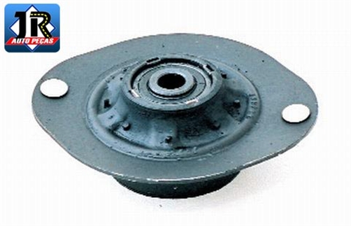

Coloquei o do kadett/ipanema e serviram perfeitamente, que por sinal estes já veem com rolamento o que não hávia nos originais......isso significa que a direção ficou muito macia......e o preço muito mais em conta R$ 25,00 em média + R$ 20,00 da mão de obra.....so não façam isso em casa, porque ao retirar a mola do amortecedor requer um alicate apropriado de pressão...

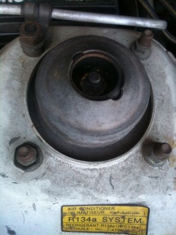

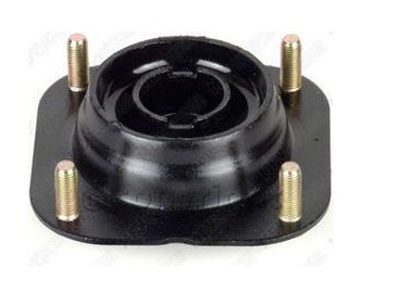

Não entendi muito bem o que foi feito
O coxim do amortecedor do mx é esse, o qual não usa rolamento e sim uma bucha de nylon
e o do kadett/ipanema esse, o qual usa um rolamento de esferas
Ambos totalmente diferentes, inclusive na parte de fixação na estrutura do carro

drigz escreveu:Não entendi muito bem o que foi feito
Manda uma foto pro pessoal ver o que foi feito. Quem sabe não é uma alternativa a mais para as peças "equivalentes"
é bem diferente, porem, só para esclarecer, o do mx tambem tem um rolamento, que vai de baixo dessa peça, junto com o prato.... pois para esterçar, o amortecedor tem que girar......
no caso de ter ficado mais macio, provamelmente o rolamento original estava danificado, ou se não tinha como o paulo falou, alguem havia montado errado !!!

Pessoal antes de colocar, medi os furos e a distância entre eles e deu exato. A diferença é que o mx3 tem 4 furos e a do kadett 2 e falando com um amigo mecânico, ele me disse que os coxins atuais são quase todos de dois furos e porém mais reforçados do que os antigos de 4 furos. Depois de trocados viajei quase 400 km e o carro esta uma beleza. Até na altura os coxins se combinam depois de colocados. É aconselhável depois de trocados fazer um balanceamento dianteiro por segurança, pois a retirada dos amortecedores e molas reque isso.
