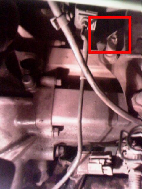

KKmews, parece que achei...
Será que é isso ? Pq já fica na parte de baixo do câmbio :s
Veja na foto:
Editado pela última vez por BSunBest em Qua Jul 27, 2011 11:10 pm, em um total de 1 vez.

Vou ver se faço. Esse aí que tú postou é o da ré.

Mensagempor kkmews » Qua Jul 27, 2011 11:14 pm
Mais ou menos aqui se não me engano:

Mensagempor kkmews » Qua Jul 27, 2011 11:20 pm
Magerinha, tenta tirar a mangueira do TBI e talz, fica mais fácil. :wink:
Re: *URGENTE* Troca Óleo Câmbio
Mensagempor BSunBest » Qua Jul 27, 2011 11:24 pm
Então, dei uma olhada...
Ali atrás tem um parafuso que prende a base que segura esse cabo que atravessa o câmbio... Pode ser que seja ali...
O que vc acha ? É um parafusinho bem certinho ali que ta no câmbio.

Esse cabo aí por cima do câmbio é por onde passa o fluido de freio pra embreagem,mas é por ali mesmo. Ele fica paralelo ao chão.
