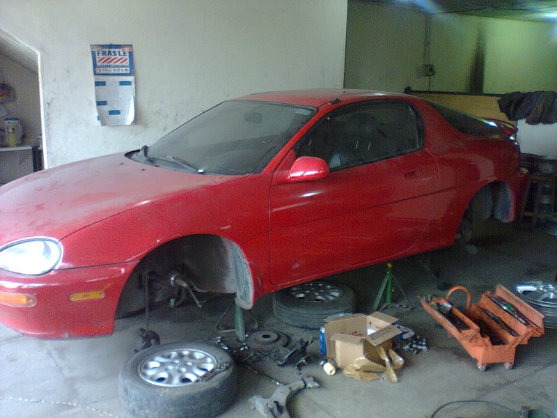

Mensagempor Luizhoreis » Sex Mar 22, 2013 10:04 am
Pessoal para mexer em suspensão tem que fazer igual eu fiz no Vermelho e estou fazendo no meu V6.
É desmanchar ela toda e ir montando tudo novamente para ver o que precisar ser trocado.Se comprar peças de qualidade faz o serviço só um vez.
Mx-3 1.6 16V já sendo montado.
Mx-3 V6 sendo desmontado.
