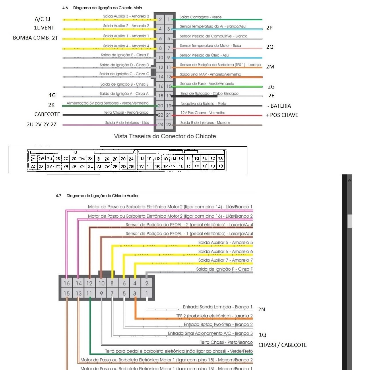

ai galera nao abandonei nao, só que deu problema na fueltech e mandei na garantia, e essa epoca do ano é complicado mas ja ta pra chegar, vou ver se monto um tipo de esquema eletrico dela para vcs pra postar aqui, feliz ano novo para vcs

Fiz um esquema q da pra entender um pouco as pinagens lembrando q é inverso direita e esquerda pois a pinagem é do modulo e a gente vai espetar no conector [img]
[/img]
aprendi colocar foto rs..
