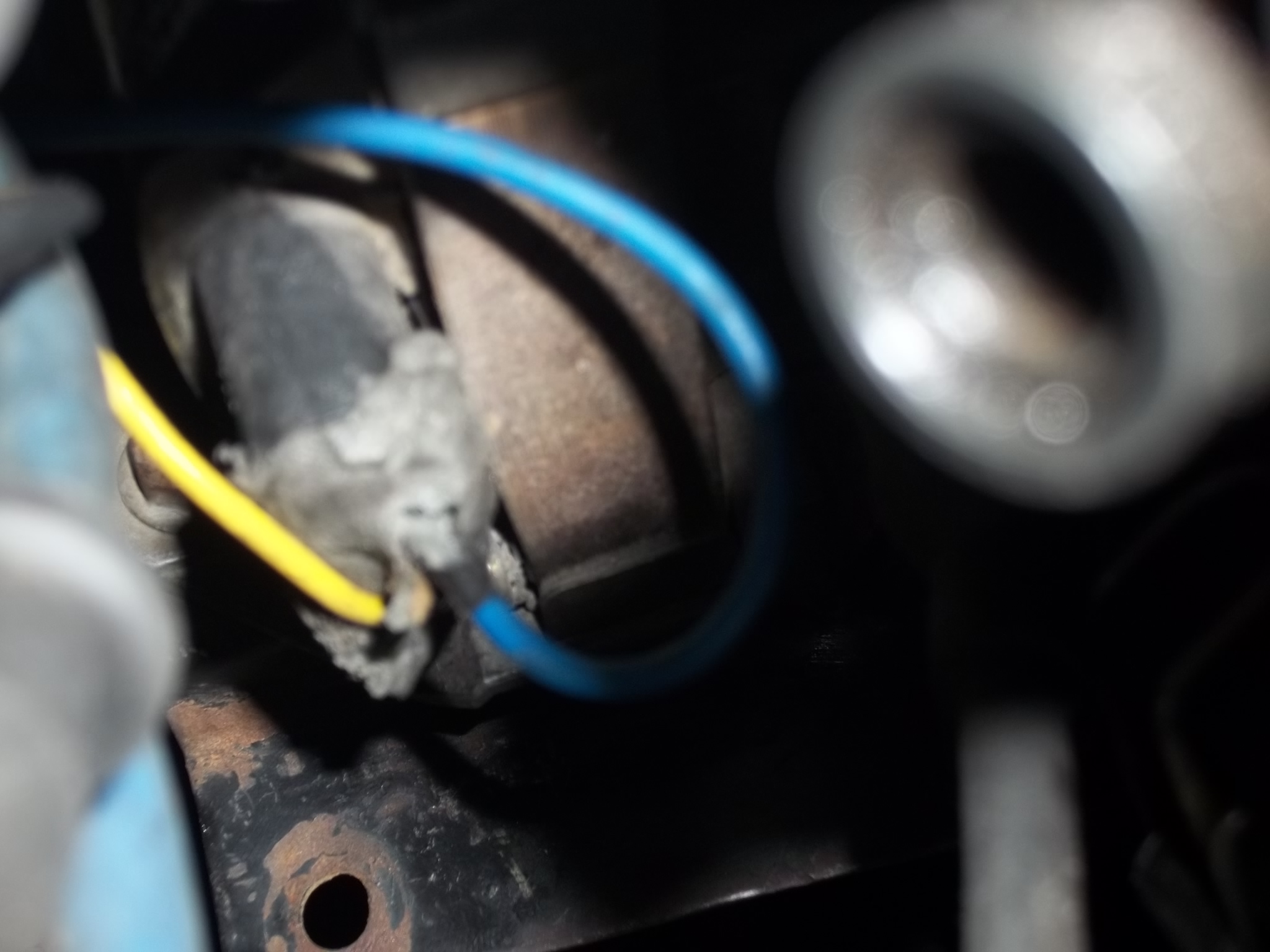

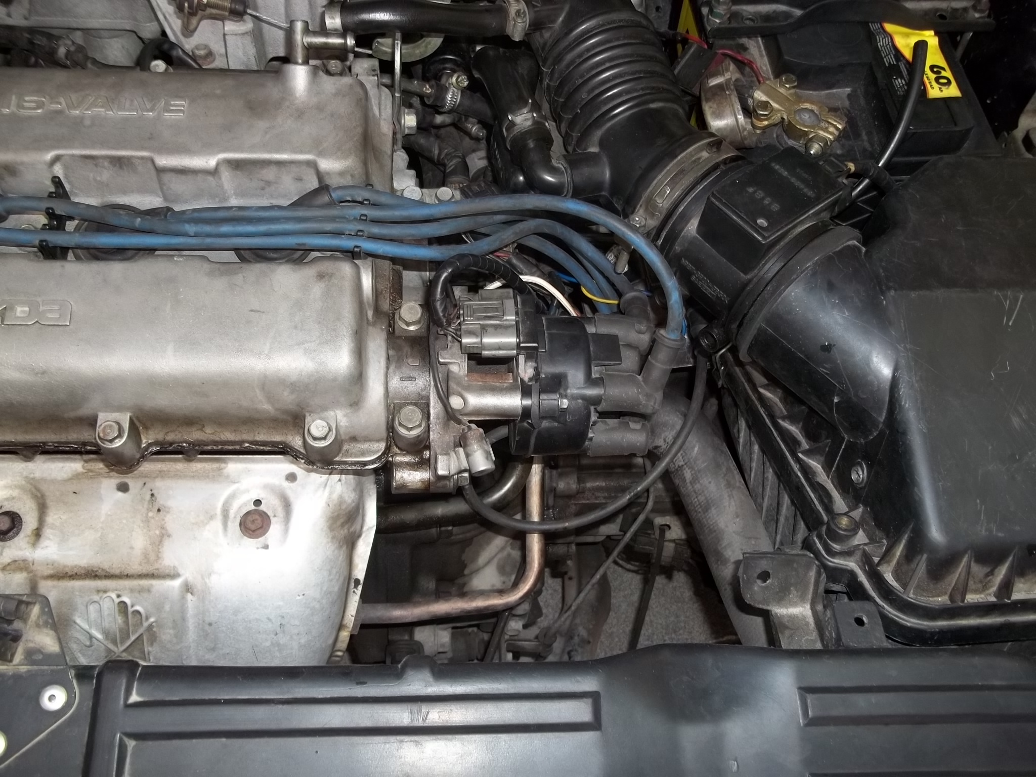

Mensagempor kkmews » Sáb Out 15, 2011 3:34 pm
Olhem aí a gambiarra fudida. :lol:

Mensagempor Paulo » Sáb Out 15, 2011 5:23 pm
Mas não deixa de ser uma gambiarra interessante. Imagine se faltar a bobina c/distribuidor no mercado para ele existe um modo de adaptar uma bobina externa. Acho que merece até o "HowTo".

Mensagempor ralf » Sáb Out 15, 2011 11:33 pm
KKmews ai debaixo do distribuidor, da foto, nao passa nenhuma mangueira dagua que vai pro motor não?
