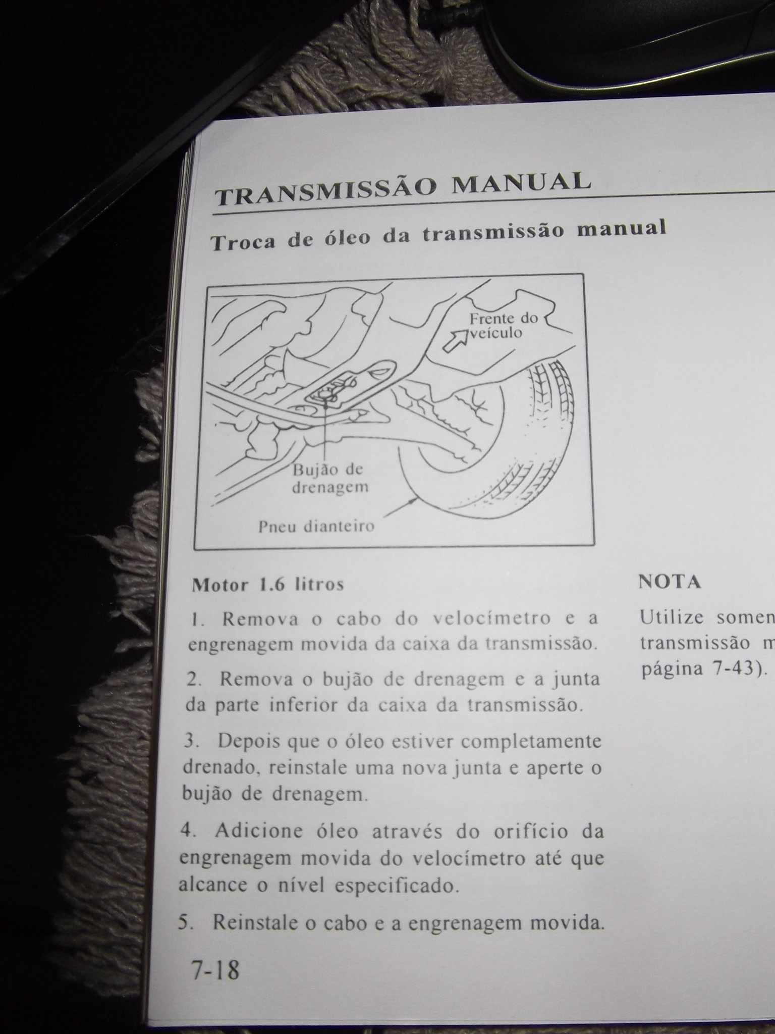

Eu coloco por aquele parafuso de inspeção do nível mesmo.
Coloco uma mangueira na ponta do fúnil e enfio dentro do cambio. E já era =).

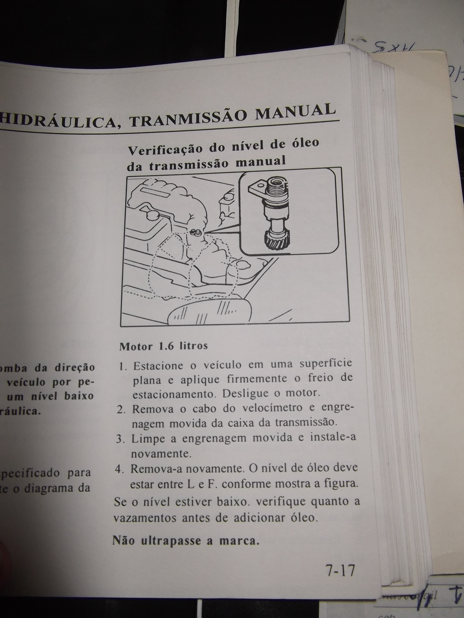

Ai oque diz o manual
Re: *URGENTE* Troca Óleo Câmbio
Mensagempor adilson de souza » Seg Set 12, 2011 2:16 pm
Ainda bem que raramente se mexe nesse negócio, pois é bem complicado. Bem que os japoneses poderiam ter feito um negócio mais fácil, a exemplo de outros carros que é só tirar um tampão.
