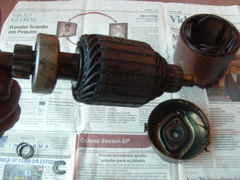

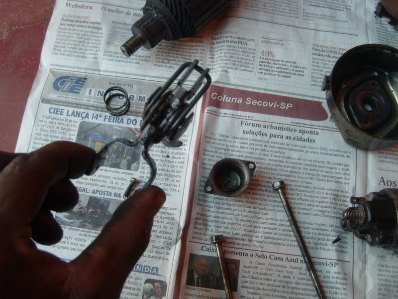

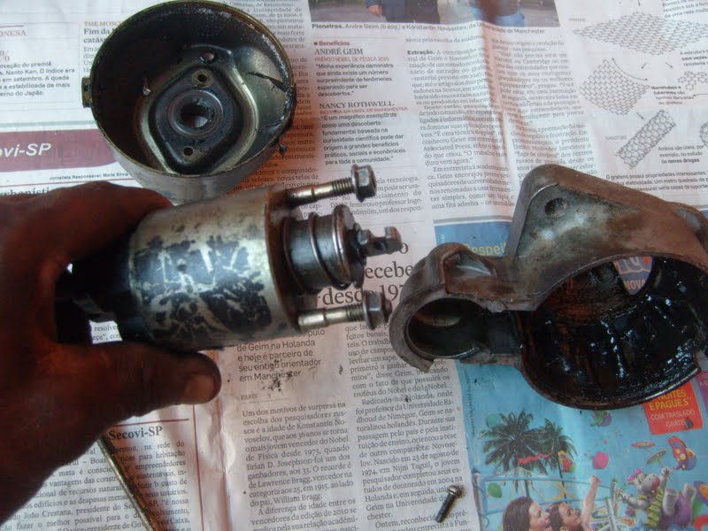

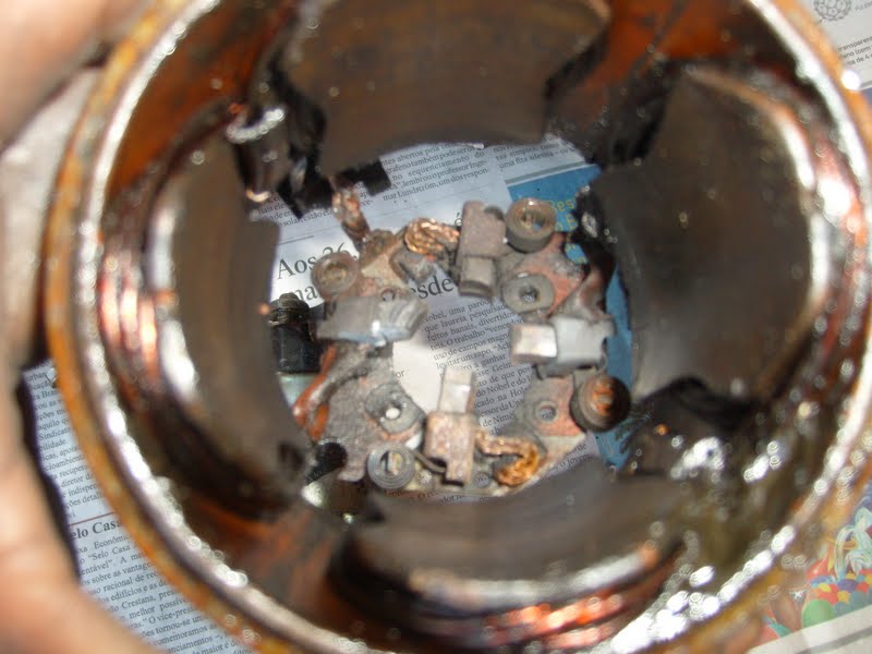

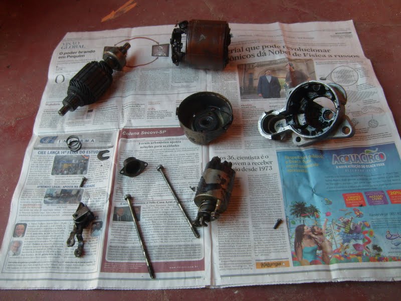

Mensagempor bboyclecio » Seg Nov 29, 2010 7:59 pm

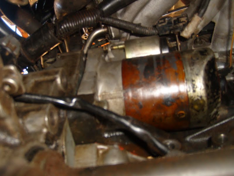

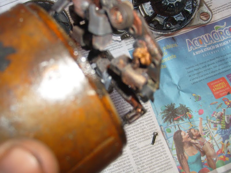

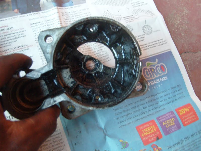

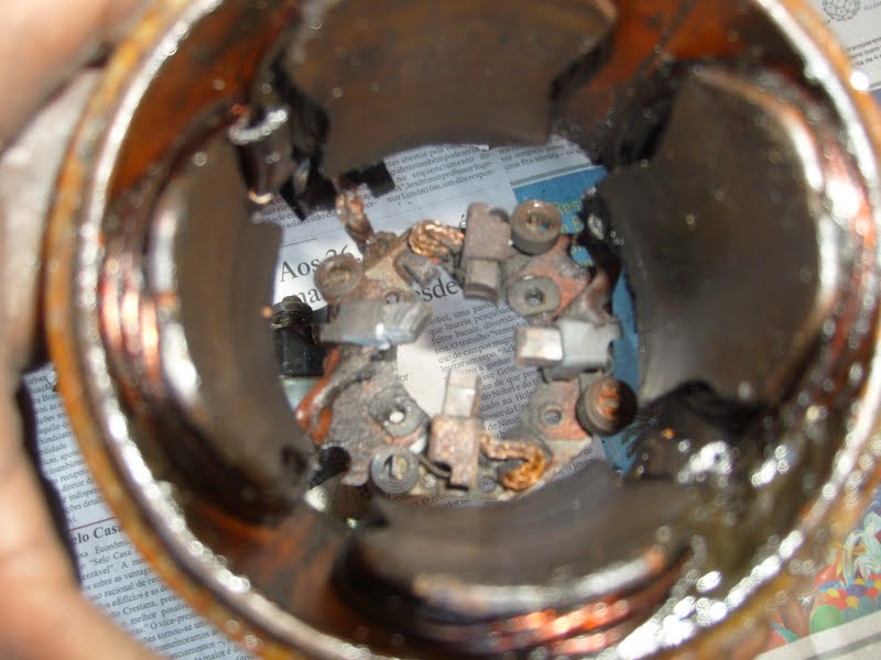

amigos descobri q o retentor do volanta ta com pal , meu carro comesou a enroscar apardida a te q travou desmontei e vi q o motor de arraque tava cheio de olio sege umas fotos
OgAAAHGAEz8YGB3An9iY1Mu_kZpy-qvs7vcEUdsEyLynPYne0mx2MVyRs5aZtQsmErnZSxWi805IAYx86eA-PCe3m6wAm1T1UN-5HxGNOUsJrd7-Q3w8QMLIbG04.jpg
no local
OgAAANOIURtz4x4WHp3yCDrxar7QhEdEGSrPCV_QuFhIPFE0D_0sPxTsDO3AwC95Y8nA47fYtQngTZTkMFXgseiHaa0Am1T1UKyTZf3qnbNewNMl-ndQsSv2JKIu.jpg
desmontado
OgAAAFV7wAMClJSKOV776ewDHBdU1lpWAhrX8GIsM6uJq3-QxLdcYi0yki-07-cTHUMDnJm60tnhG6cOn5YjdVwELLsAm1T1UBz79MHVqJj539u5z9vdtoHfy-d-.jpg
OgAAAFesqOhMcwUeTigzVwvK_1KcYlY3ybGFMkiTY9LNueIy79V7u3IeGodQYtwoIl2vJ-c_RMRzMOrwNf7iTt7cCvYAm1T1ULJwlJj_RlI1RCr0VY_Q6hlmwgqz.jpg
OgAAAId7EXlbROsvfUsARUd-Kv5McYvlD96JMTx1joav3qBLN-bFghCf4ftoHSTKerWpyJQ1E5ab3p6a4wuMS5zZn0IAm1T1UBUevNOwLL-8vapaMzFNbjBAHlJm.jpg
OgAAAKuVVYJjGEx2UXfbdE_OG_8xoI_19p355pfEQL74gV6mhVQcBW4wZAEjin9bh2BWORBYdKWRQt6808hDpwTf5gYAm1T1UB1wZOo3AHdzVsYgZ1nzFro2ixKe.jpg
OgAAAJ1D4Xh5I1AvTKFgOON1vhS8n3eJ-cpHLpWhsgj6QmZz4QvE30DbToLW_MdybDa9dvCsAya1IvraqWYwi43iCCgAm1T1UAx4omWhHvzOHfLhXyc2-IklwZQc.jpg
OgAAAJ_OjZ-9zFCgTXjL_uBm7OWnQy7B64DmbVFR25N99lvrQjZ-LPqkZOEhUg8SkLj_8VxTbIGQnLIuzn7CvCmbeKAAm1T1UFu0-orEwraRo549-DVBShokIQYn.jpg
soltor ate os carvão
loco coloco as fotos da montagem

Mensagempor AndersonR » Ter Nov 30, 2010 4:54 pm
hehe... um dia tb vvai chegar minha hora de desmontar o motor inteiro em casa.........
parabens pelo trabalho boy.........
uma vez meu motor de arranque começou a fazer um barulho estranho, eu desmontei ele e fiz uma limpeza e lubrificação....... a partida ficou até mais leve !!
..percebi que tinha muita poeira, fragmentos da embragem......
Mensagempor bboyclecio » Ter Nov 30, 2010 7:39 pm

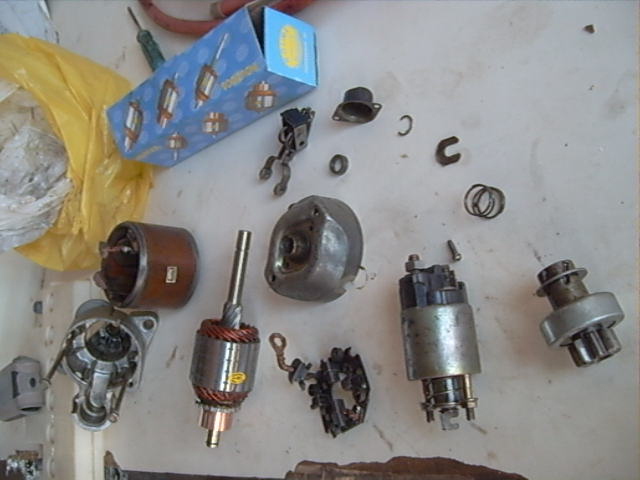

opa beleza geo to aprendendo um pouco sim levei o motor de aranque no alto eletrico os caras da minha cidade não tem o suporte da escovas ai ficou dificil , eai andersonr tudo bem , tem q mete a cara e tentar fazer nada e dificil sem tentar o meu tava cheio de olio eu acho q e o rententor q ta com pal mas vou rancar o cambio para conferir ate masss um abraço uma fotinha do motor de arranque desmontado eo induzido novo
as peças do motor qde arraque
