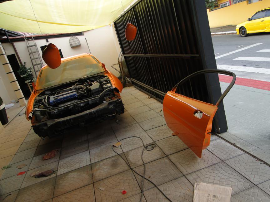

Pronto começando a montar!

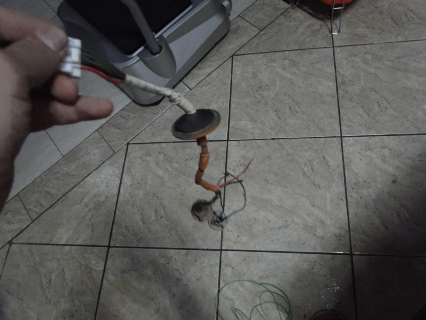

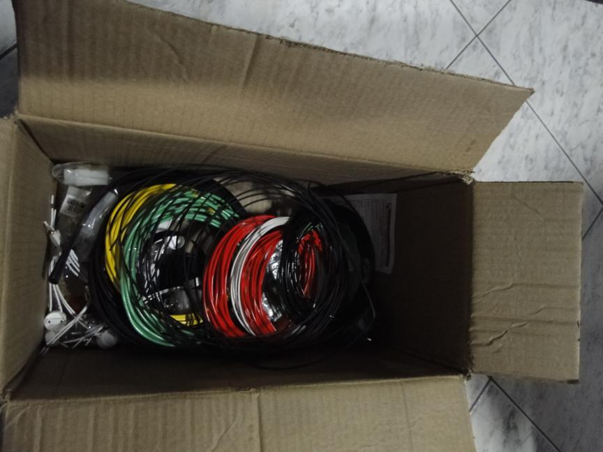

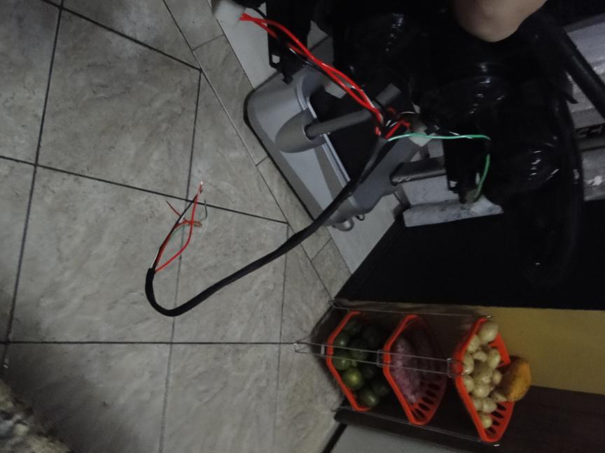

Fiação nova das lanternas
Fiação antiga das lanternas

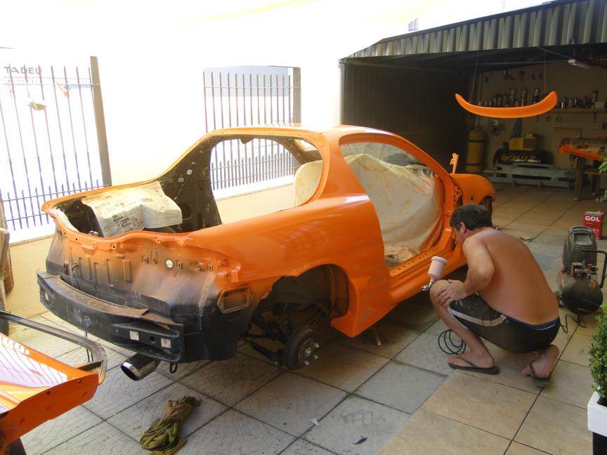

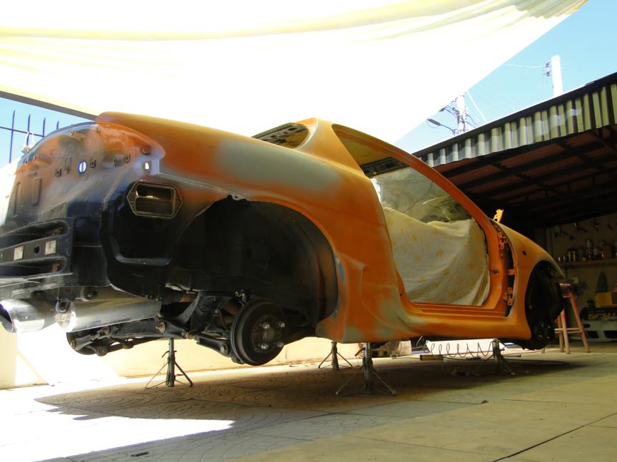

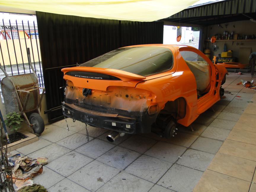

Pai tocando tinta!
Preparado pra pintura final

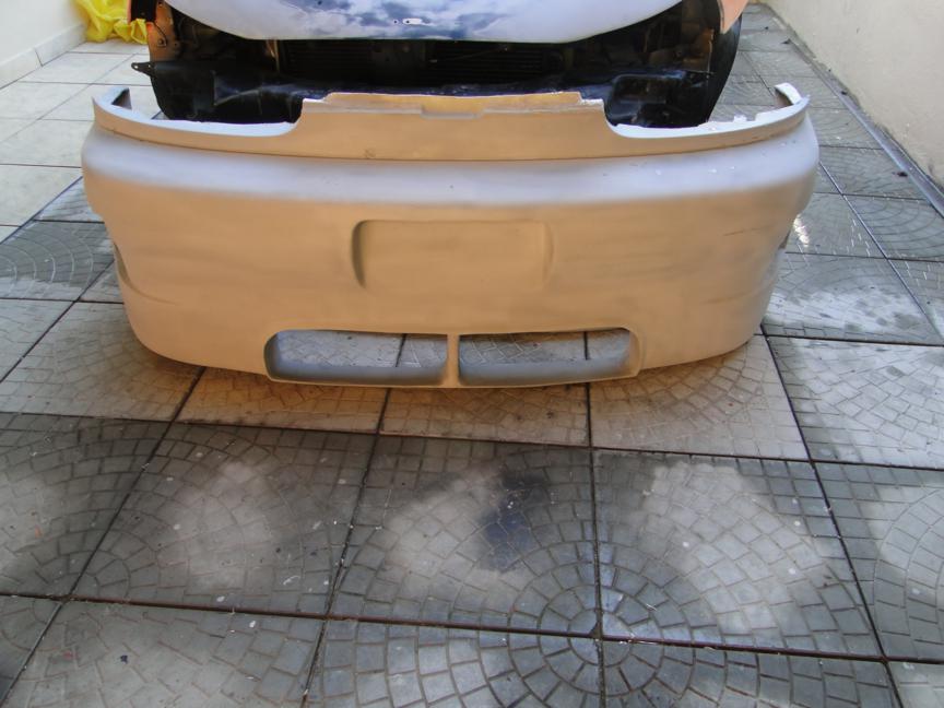

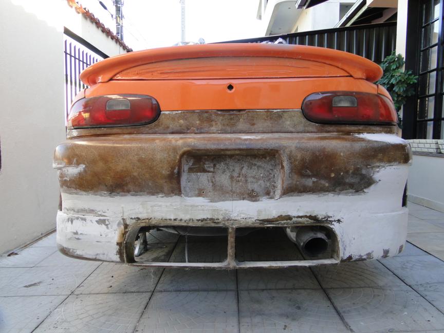

Para-choque no fundo
Para-choque finalmentes

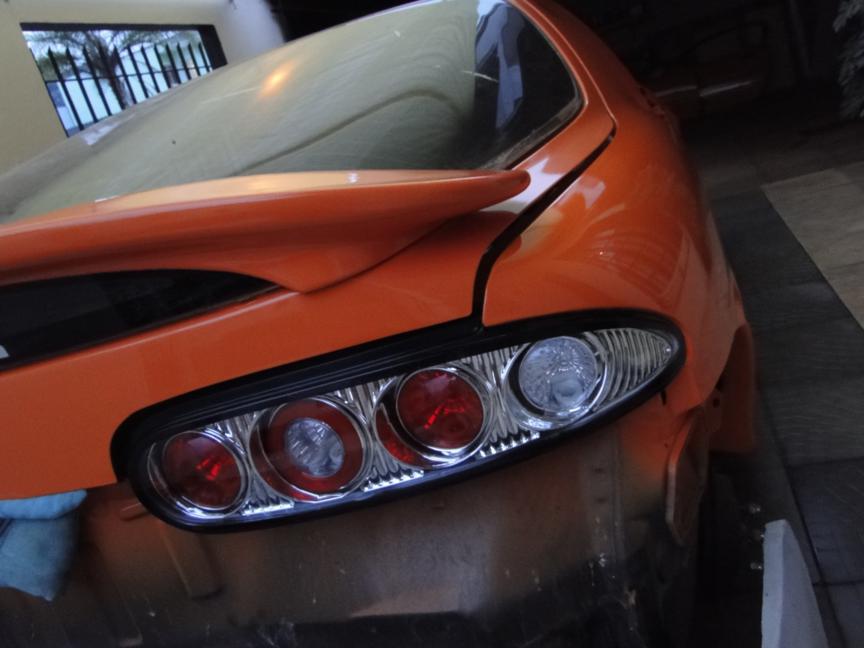

Fiação nova lanternas e faroes

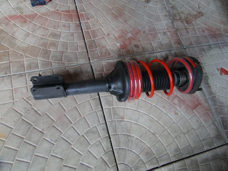

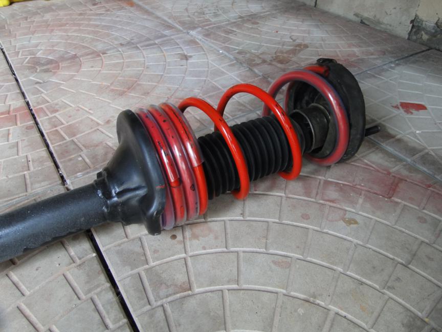

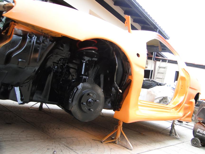

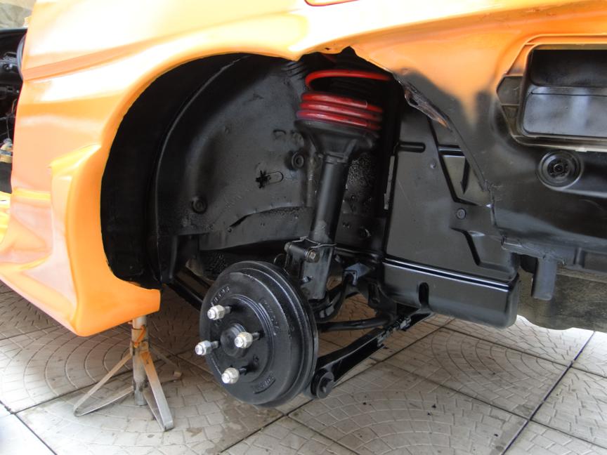

E pra quem se perguntou onde estão as rodas, elas foram removidas juntamente com a suspensão toda, a suspensão foi recondicionado todos os amortecedores, teve as molas da frente re-trabalhadas para baixar 5 Cm bem como os amortecedores dianteiros foram rebaixados em 5cm para manter o carro baixo e com o mesmo conforto do original, todo o conjunto foi pintado (suspensão de preto e molas de vermelho) por isso estão fora do carro pois a idéia é pintar tudo de preto pra ficar Zero.
Quanto as rodas foram tirado os pneus, a tinta foi queimada a fogo e raspada depois mandado dar jato de areia e agora vamos começar a preparar ela para a pintura, vai ser um tom de grafite, com adesivo da mazdaspeed em laranja e uma borda laranja refletiva e claro vai ganhar pneus novos 205/45 - 17".

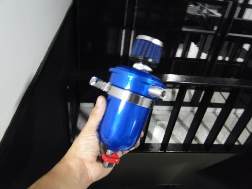

Reservatório de Óleo para motor

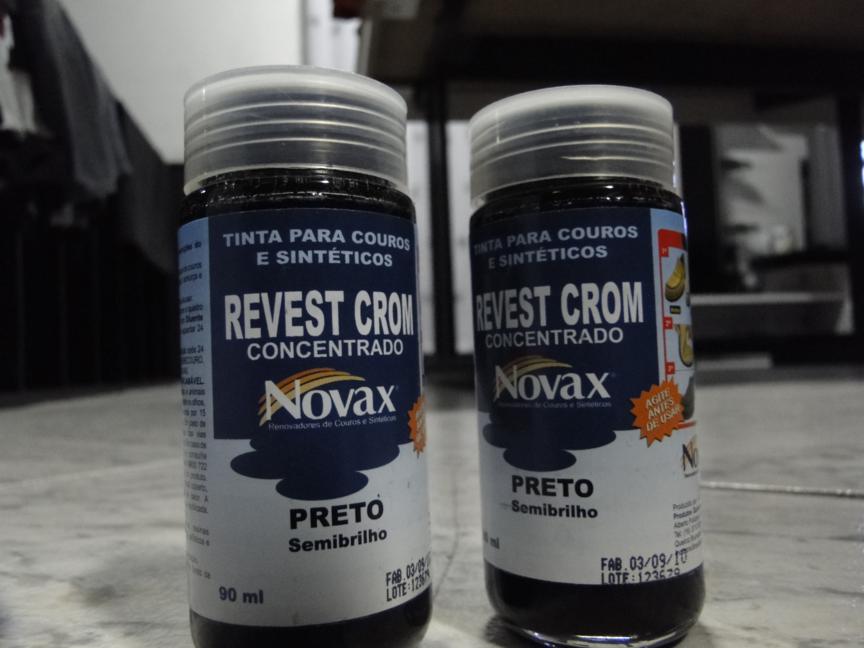

Tinta para couro, para da vida em todo o painel e forros de portas

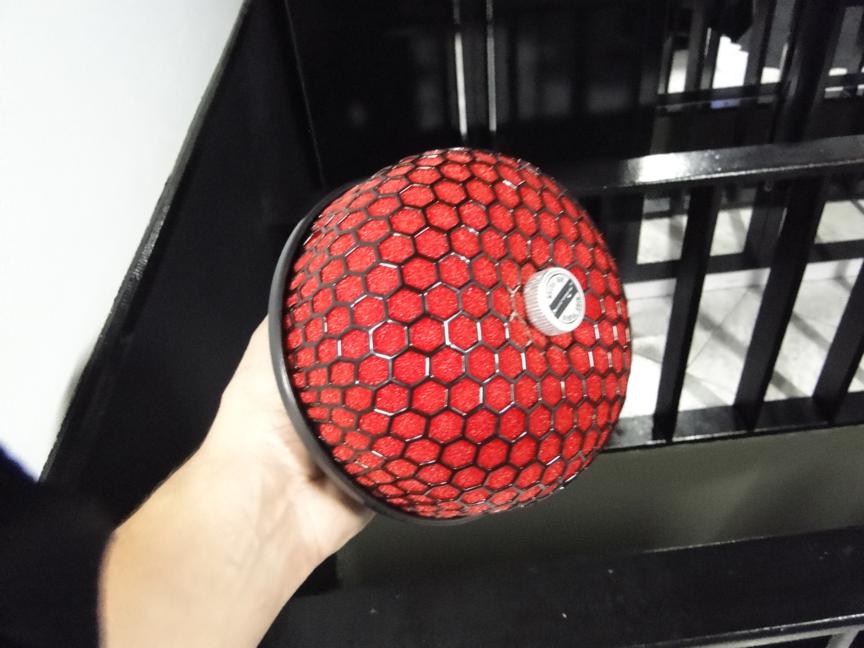

Filtro de Ar

Nikon, o que vem a ser esse reservatório de óleo para o motor ?

bmagera91 escreveu:Nikon, o que vem a ser esse reservatório de óleo para o motor ?
Cara esse reservatório é o seguinte, na maioria dos carros tem uma mangueira do respiro do óleo que vai pra dentro da TBI, dae todo o óleo em forma gasosa seila se pode se dizer assim, vai pra dentro do motor formando aquelas borras de óleo, dae como funciona tu poe a mangueira que vem do respiro nesse bagulho e dae vai o filtro em cima como ta na foto e a mangueira da tbi tu isola ae tudo que sair pelo respiro de borra, água, resto de óleo vai ficar ali dentro e não voltando para o motor!

Mais a noite posto fotos da montagem da suspensão fico legal, gostei do resultado.
Re: Reforma Mx3 - + Fotos novas Pagina 7
Mensagempor NiKoN » Dom Abr 24, 2011 10:41 pm
Fotos montagem da suspensão!

ae nikon que molas sao essas?
deu uma abaixada na altura do mx3?
raspa pneus?
