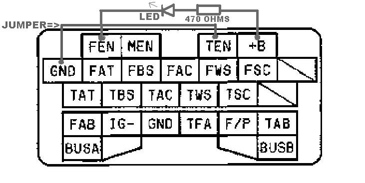

Mensagempor arthur marino » Sex Jun 17, 2011 10:53 am
Muito bem explicado parabéns a todos, mas........... alguem poderia colocar uma foto da tampa do local do diagnóstico, a caixa perto da bateria, para poder saber onde fica o gnd e o ten pois no meu carro essa tampa não existe mais, comprei assim, ou melhor ainda, o endereço de uma oficina em São Paulo ou Campinas que seja "HONESTA" e entenda bem de mx3, assim eu poderia resolver esses problemas de forma profissional rsrsrsrr eu agradeço a todos pela atenção.

Mensagempor deepbluemx3 » Sex Jun 17, 2011 10:58 am
É fácil Arthur, no começo do tópico do autodiagnose tem um desenho do conector, e o formato é idêntico ao do carro, fica fácil de vc identificar os terminais... :D
