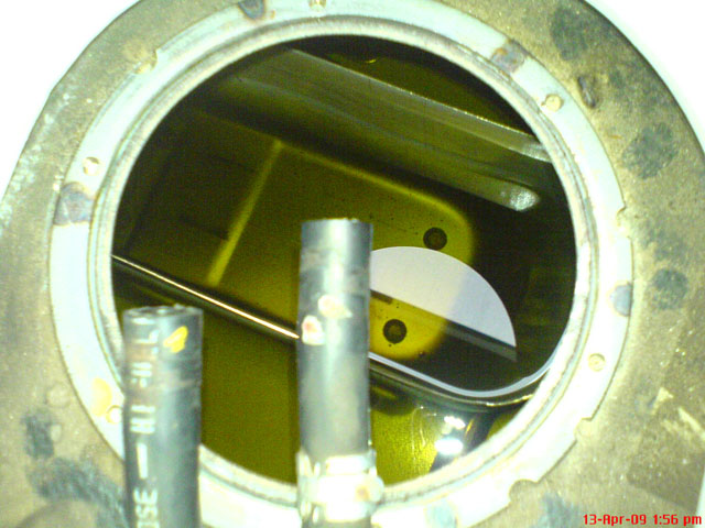

então... debaixo daquela tampa fica a Bomba de Gasolina e a boia..... Se voce tem um pouco de experiencia, não é dificil mexer ali não, caso contrario leve num mecanico. Num tem nada ali pra se limpar, só trocar mesmo......
ha dois meses atras eu mesmo troquei a minha bomba, pois a mesma ( origina ainda ) do nada parou de funcionar.
pra te ajudar, segue algumas fotos de quando eu desmontei o meu :

pior que, olhando as fotos do ander, ví que o cara montou errado, vou ter que abrir, o cara prendeu o filtro junto ao corpo da bóia, naquela borracha... vou ter que desmontar e soltar...

nossa velho, se ele prendeu o filtro na borracha, a bomba não vai conseguir puxar gasolina, vai dar falta e pode queibar a bomba...
