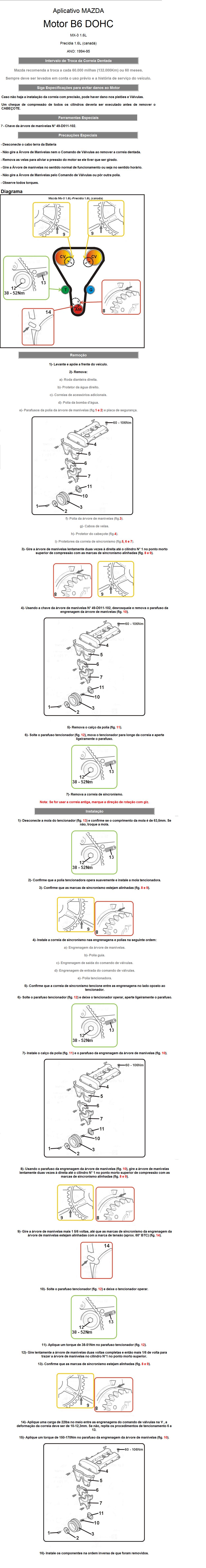

-Aqui o esquema total !

Galera, Esse esquema já existe há muito tempo no Mx3clube, é só colocarmos na área de downloads do zone, pois isso é de muita utilidade e importância.

...Aee Black, é claro que eu já tinha visto, portanto já sabia , há muito tempo, da existência dele , mas tive que copiar e editar parte-a-parte, pra gerar uma só imagem, isso usando o print screen e o programa paint, só sei fazer assim... , já que o site de origem não permitia o simples "copiar e colar" com o botão direito do mouse, fiz isso realmente pra disponibilizar a todos daqui esse esquema, "imprescindível", em qq manutenção que envolva retirar/trocar a correia dentada do mx3 1.6 16v, eu mesmo já utilizei em todos os meus Mxs... 8) 8) 8) 8)

Onde eu arranjo um esquema desses pro V6?

Ia ter que gastar 350 reais de mão de obra pra trocarem a correia pra mim.
Mas acho que vou fazer em casa mesmo.
Não parece ser um bicho de 5 cabeças.
http://www.mx-3.com/phpBB3/viewtopic.php?f=23&t=53392
