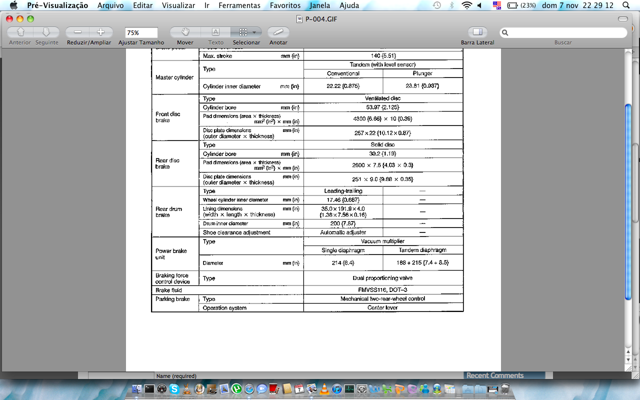

alercs escreveu:na tampinha do reservatório do cilindro mestre ta escrito DOT3 no manual que eu vi aqui também pede DOT 3 :S :S
acho que na época nao tinha DOT4 hoje eu só uso DOT4, as serras dos litorais norte exigem muito freio,entao com o DOT 4 você tem menos chance de ficar sem freio! ja que aguenta maiores temperaturas!
:D :D
capítulo 7-39 fluídosfreio/embreagem SAEJ1703 OU FMVSS116DOT3 ou DOT4
