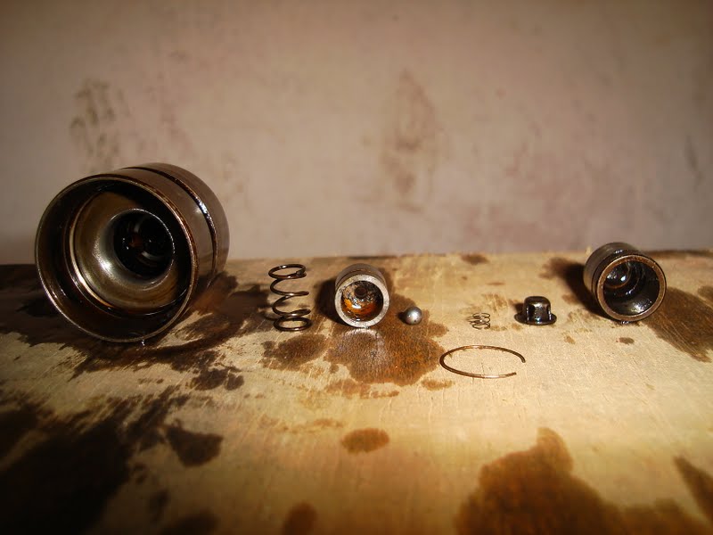

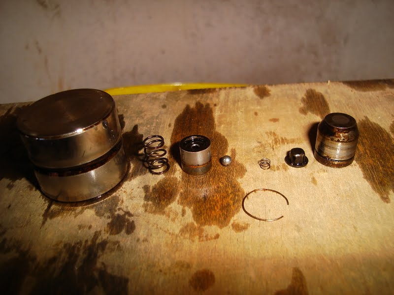

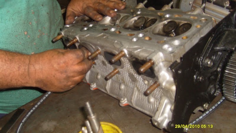

opa beleza deep ;eu desmontei os tuchos tambem limpei todos eu acho q e a bomba de olio sei la, beleza alercs então eu quebei uma valvula q paraci um cachimbo q fica no cabeçote ai esta direto o carro falha ate ums 1600 giros depois fica normal vou ver si e as valvulas tambem mas antes de montar dinivo eu lrvei para medir o vaco de cabeçote sege umas fotos
OgAAAIYMbg_aUasuAd0kXbpSSpenl4WAf0V3da3UtwpDdYxHk6ZUaJcsNggrnbSu2Ve6Oi0e-FIXyt9vU8Pkn33LzggAm1T1UGuOA0tkIe5m0s2gaxz7n_2WoOJH.jpg
medindo o vaco
OgAAAOcyhNAamgJ7sbemMLgTJTBt1SyCiPzgenGQ6peO5MPWt2sPcoPl4e8mZwxqMzj5A3SFr2Y09V8FUp2UAomGoOIAm1T1UHHBt-Xn1jW3lWNffCEayUzcqvKL.jpg
o tucho desmontado
OgAAABa_KI-2rw1o73LsyqBT4JCmTYpU_MQoWpAS-YiM1qCNz43ZLhGukJey1wtRruCZ5stO6wyuGq5GJ-zI4brqUy4Am1T1UPcG-LAW6fxKzEIJ_BzQR2Exsoyq.jpg
o tucho desmontado

Tenta desmontar de novo e encher com certeza que não tenha nenhuma possibilidade de ficar ar dentro. Pois o meu , tenho quase certeza que o barulho vem do ar que ta comprimindo lá e dando batente.

opa beleza tomazela quando eu montei aprimeira vez eu enchi os tuchos de oleo com uma seringa mas tive q revisar o carra ficou falhando ai desmontei os tuchos de novo e tinha montado um errado , ai me falarão q não presizava encher novamente q o motor fazia so tava pensando em fazer isto ma s muito obrigado da dica um grande abraço :D
