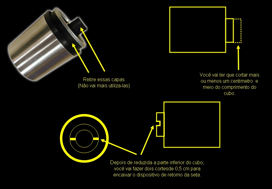

Como tive dificuldade em achar , adaptei o do corsa.

EderSC escreveu:
adilson de souza escreveu:Como tive dificuldade em achar , adaptei o do corsa.
http://produto.mercadolivre.com.br/MLB- ... o-cubo-_JM
o que exatamente vc teve que modificar pra usar o do corsa?
Simples. Só tive que reduzir o tamanho do tubo interno e fazer dois entalhos para a chave de seta. Só não sei se o encaixe do cubo dos 1.6 são iguais o do meu que é V6 (94).

Mensagempor alercs » Sáb Jul 16, 2011 2:23 pm
sempre ouvi falar em adaptar o do corsa mais nunca sabia exatamente o que precisa ser adaptado..
de aordo com o desenho do Adilson ficou bem claro..
bom saber :fiu:
