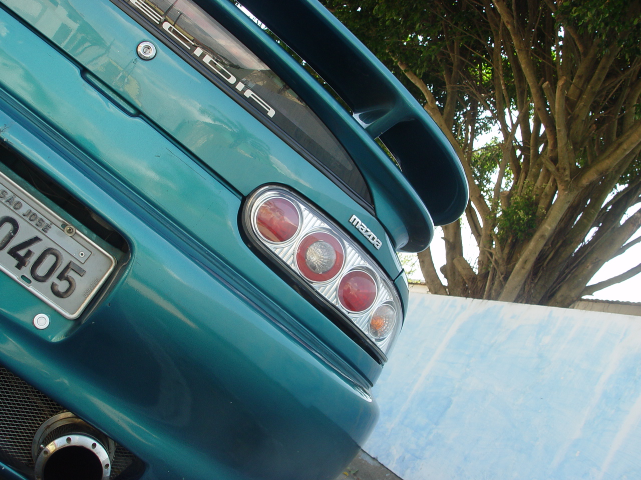

PU

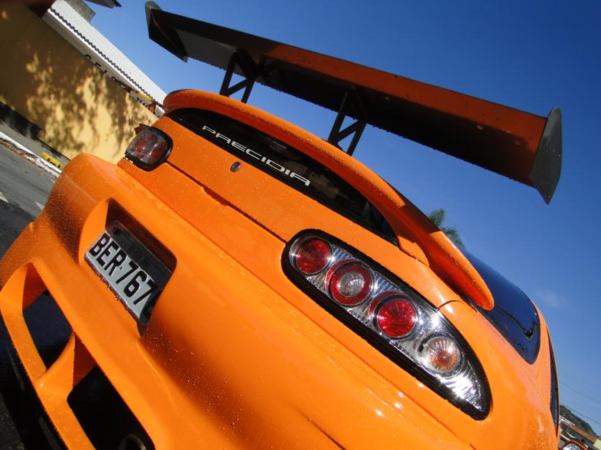

Poliester
Se você for pintar seu carro com cor metálica, não tem opção, tem que usar poliester. Se a pintura for de cor sólida então pode ser PU.
A vangem do PU é que o serviço é mais rapido e você gasta menos, pois o PU tem uma cobertura melhor, além de não ser preciso aplicar o verniz (geralmente duas ou três demãos). O retoque também é muito mais facil de fazer, justamente porque dispensa a aplicação de verniz.
O brilho do Poliester e do PU é o mesmo, só depende do polimento.

é claro que vai depender muito da cor que vc escolher pro seu carro o material da tinta, no caso do laranja , por explo, fica muito bom em PU... :D
