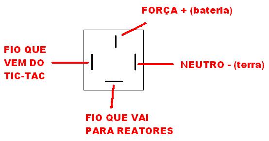

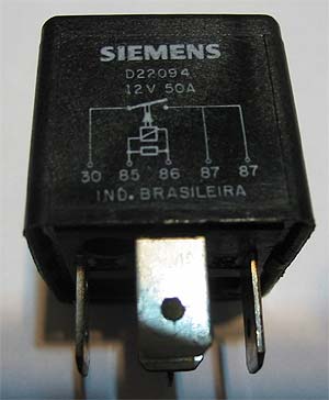

Mineiro, problema de deixar a bomba ligada direto é varios, oq aconselho, pega um relê faz a ligação utilizando o força do socket da bomba, assim quando vc ligar a chave vai ativar o relê fazendo a bomba funcionar, quando desligar vai desativar a bomba, assim vc vai poder andar tranquilo até encontrar um eletricista!!! Com certeza o problema é curto!!!
Segue foto de 1 relê e como ligar ele, nesse caso Tic-Tac seria o fio do socket e fio que vai para os reatores é o fio que vai para a bomba.
