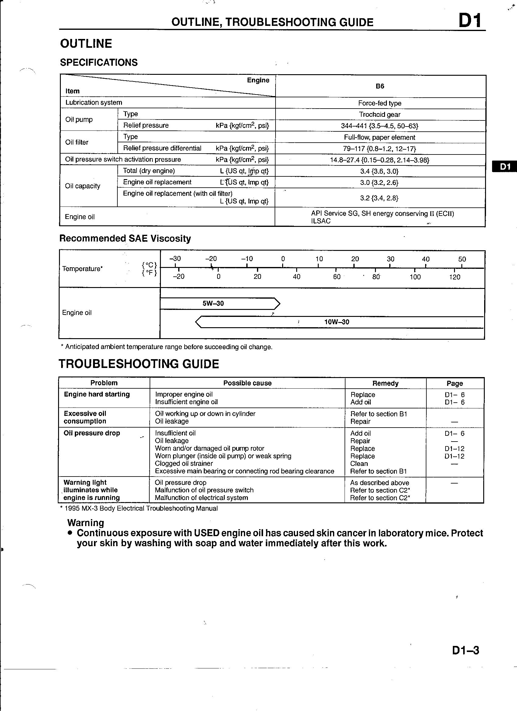

-Na pg de especificações do workshop manual de 1995-1996(fig abaixo) o óleo recomendado, pra temperaturas ambientes abaixo de 0°C é o 5W30, e de de -25°C acima é o 10W30 API Service SG,SH (hoje temos no mínimo o SJ, que portanto é superior).
-Porém, se o motor já foi refeito, atravé de retífica nos padrões atuais, as tolerâncias, e folgas, portanto, são menores, nada impedindo, de se usar um óleo mais moderno. inclusive o 10W30 é um óleo bem fino, e é recomendado pelo fabricante, o que auxiliará no carregamento dos tuchos.
