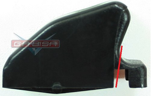

Opa, cara eu tinha fixado com cola quente, estava bem fixo, tbm não achei jeito de fixar com fio/corda/cabinho de aço.
Porem terei de fazer novamente, pois na chapeação fui ver o carro e fechei a porta bem encima do comando do palio, estava pendurado pois tinha tirado os forros das portas.
lembro que para fixar melhor cortei os botões, assim eles ficaram mais para fora.
Cortei eles assim, bem no risco vermelho:
