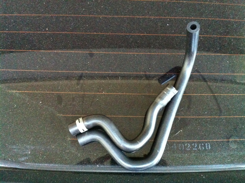

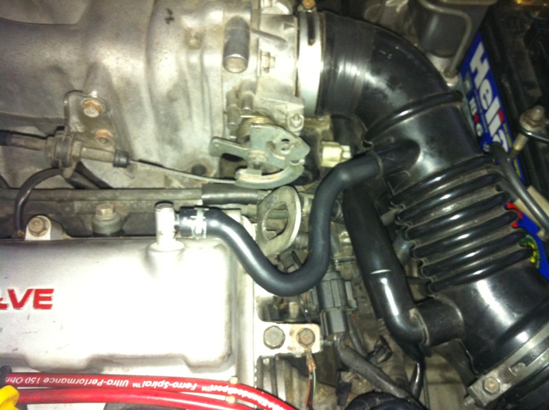

Galera, minha mangueira de respiro de óleo ficou ressecada, fui até uma auto peças e descobri que dá pra fazer uma quase que 100% igual a original, usando a mangueira de respiro dos carros Corsa, Meriva. Fica muito bom é só cortar um pedaço.
Segue a foto da mangueira antes de ser cortada e depois já instalada.
Mangueira original e a do Corsa

Mangueira instalada

Mensagempor Leonardo » Ter Mai 21, 2013 12:14 pm
muito very sow god de bão essa dica!!
a minha ressecou e eu coloquei uma que não tem essa curvinha!!! vou comprar esse final de semana e instalar!!! vlw!!!! rsrs

Mensagempor RicardoLauton » Qua Mai 22, 2013 11:30 am
Boa..... isso é uma adaptação que considero Satisfatória.
Não prejudicamos a alma de funcionamento e até em alguns destes casos melhoramos a condição original.
Quando minha mangueira de água do radiador ressecou e rompeu em 2010 ou 2011 (não me lembro ao certo) eu pesquisei e coloquei a do fiesta 2003. A nova posição que a mangueira ficou em relação ao bloco do motor em 2 cm de distancia comparando com a mangueira original vai permitir uma vida útil maior pois nesta posição ela recebe menos radiação e calor.
