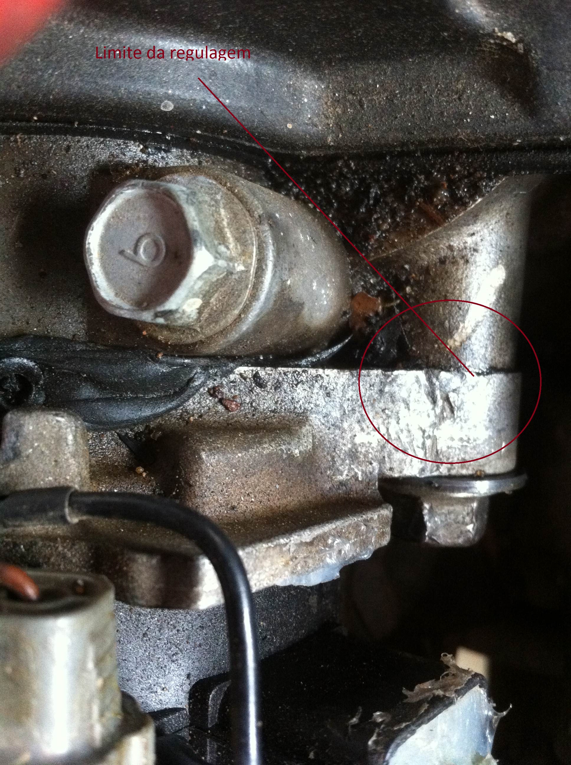

Mensagempor Candido » Sex Dez 13, 2013 10:57 am
Meu distribuidor esta colado na ultima regulagem so vem pra frente e piora o funcionamento, pra tras nao vai, o que pode ser?

Re: Distribuidor no limite??
Mensagempor Gero » Sáb Dez 14, 2013 6:34 am
Ola Candido!
Se e meu xara! Gero Candido;rrrrr.... :D
O meu nao usa toda essa regulagem fica no meio, nas duas porcas, mais para frente, nao para traz; pode ser que se avancar mais ele recomeca de novo...; precisa de um mecanico de confianca dar uma olhada, Mx-3 sem ta regulado e uma dor de cabeca que so por Deus!!! :(
Boa sorte amigao!
Mensagempor gertz » Sáb Dez 14, 2013 7:31 am
Tem que desmontar e ver o que tem de errado. E bem simples de fazer isto. Mas, se tiver no ponto, deixa como está.
Mensagempor Candido » Dom Dez 15, 2013 8:45 am
Gero escreveu:Ola Candido!
Boa sorte amigao!
Gero;
Fala xara, e que o meu engasga muito...acho que tem algo errado ....
Mensagempor Candido » Dom Dez 15, 2013 8:47 am
gertz escreveu:Tem que desmontar e ver o que tem de errado. E bem simples de fazer isto. Mas, se tiver no ponto, deixa como está.
Esta falhando muito, como faço pra desmontar? levo jeito pra coisa mas até hoje so desmontei ate na tampa do distribuidor...
gostaria de saber como fazer, quem sabe um toturial...]
Mensagempor deepbluemx3 » Dom Dez 15, 2013 9:13 am
Candido escreveu:Meu distribuidor esta colado na ultima regulagem so vem pra frente e piora o funcionamento, pra tras nao vai, o que pode ser?
Provavelmente a sua correia dentada está um dente fora da posição, por isso não dá regulagem no distribuidor, tem que mandar um mecânico colocar na posição certa, aí com o carro no ponto, o distribuidor fica centralizado!
