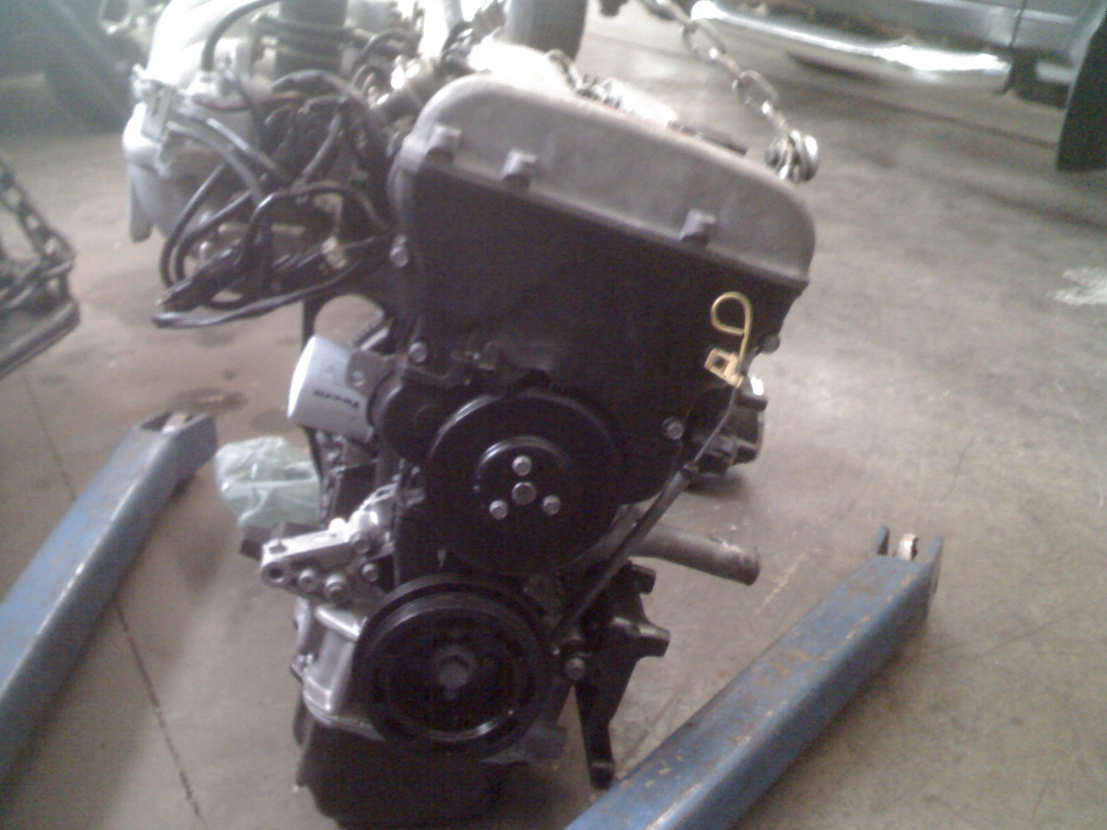

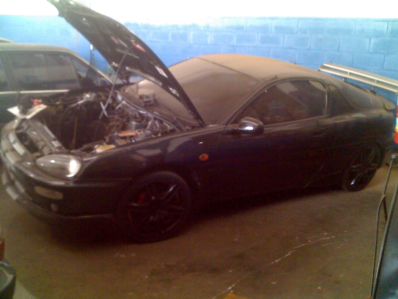

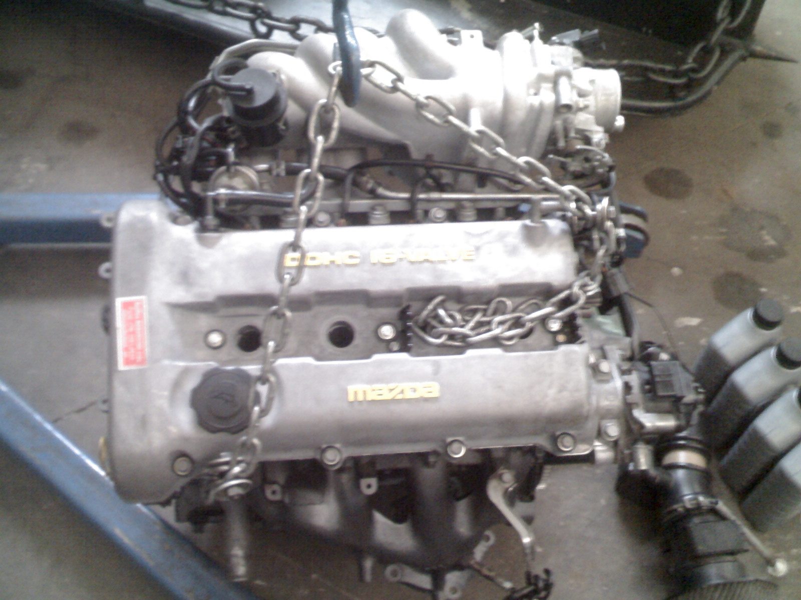

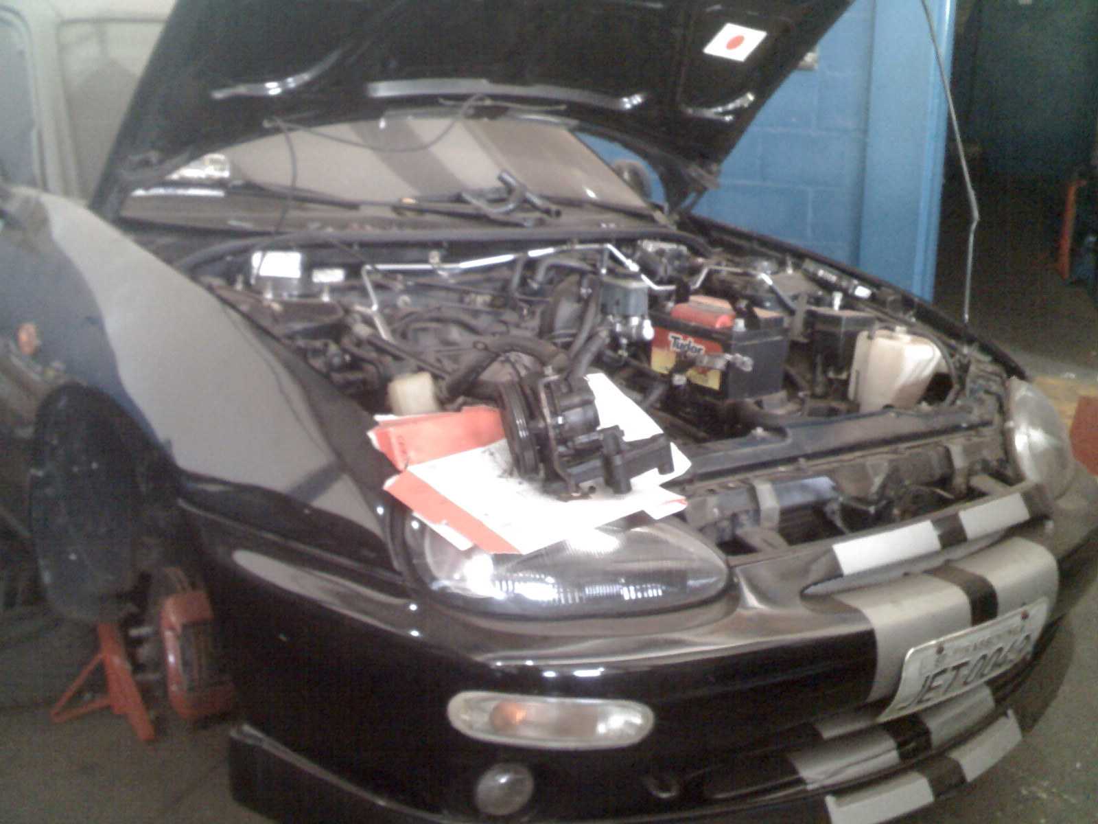

Fala pessoal, faz tempo que não posto nada né, mas estava acompanhando tudo, meu menino ficou 3 meses na oficina, e agora vou começar a arrumar o pretão, o motor não tem 50 km ainda,rsrsrs bom né, agora falta o resto, funilaria, pintura das rodas e trocar os pneus, acho que mais urgente é isso, estou louco pra colocar o bichinho na estrada novamente, logo estarei em algum encontro do clube, faleu.
