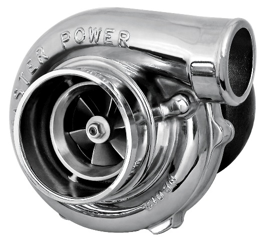

Mensagempor adilson de souza » Sex Ago 15, 2014 2:24 pm
Quer potência? Instala uma turbina, pois o resto não passa de modificações cosméticas.

Mensagempor mx3black » Sex Ago 15, 2014 2:32 pm
Quer problemas? coloque uma turbina no motor de um mx-3! não conheço um mx-3 aqui no Brasil com turbo vivo pra contar a história. Qqer dúvida sobre o assunto conversem com o Álvaro aqui do RJ.
a caixa não aguenta!!! me mostrem um dono de mx-3 que começou o projeto e terminou e exibiu seu carro para o pessoal do clube ?
cada um faz o quer com o seu.

Mensagempor .AJ. » Sex Ago 15, 2014 3:45 pm
adilson de souza escreveu:Quer potência? Instala uma turbina, pois o resto não passa de modificações cosméticas.
Discordo adilson, turbina é a ultima coisa, fazendo pequenas melhorias iguais a q citei vc consegui extrair ai 40% a mais de um carro original, principalmente melhorando cabeçote e dutos, pq é sabido q eles fazem as peças pensando na durabilidade com o acabamento rugoso e pensando na poluição e lembrando q toda EMPRESA trabalha com orçamento, a terceirizada q apresentar o menor orçamento ou gasto pra eles é a q eles contratam (PQ O Q ELES QUEREM É LUCRO COM A MENOR DOR DE CABEÇA E NO BOLSO), então um motor de um carro "popular" jamais sera criado com as melhores peças, os melhores acabamentos, a melhor performance e não será feito para poluir o planeta, por isso existem as empresas como a K&N, SIMOTA, INJEN e outras q fazem peças e realmente dão resultado.

extrair 40% sem turbina??? NUNCA!!
Ou poe turbo ou vende o Mazda e compra um eclipse é mais fácil..
