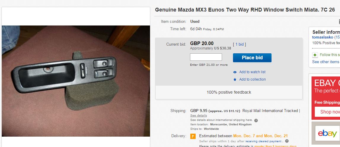

Mensagempor ROGERIOL » Seg Nov 16, 2015 7:39 pm
Apenas lembrando que esse à venda citado é do MX-3 com volante na direita, Inglaterra.
Não sei se dá para alterar os botões, pois é plug and play.

Mensagempor Bruno Brasil Bueno » Seg Nov 16, 2015 7:45 pm
Puts....verdade, deve ser do outro lado! Mas pela foto parece ser do lado esquerdo.

eu comprei o meu comando do japão... ou seja.. lados invertidos... o Anderson conseguiu inverter o acionamento dos vidros.. não sei como ele fez.. mas fez...

É só inverter os fios do chicote. Nao é dificil.
