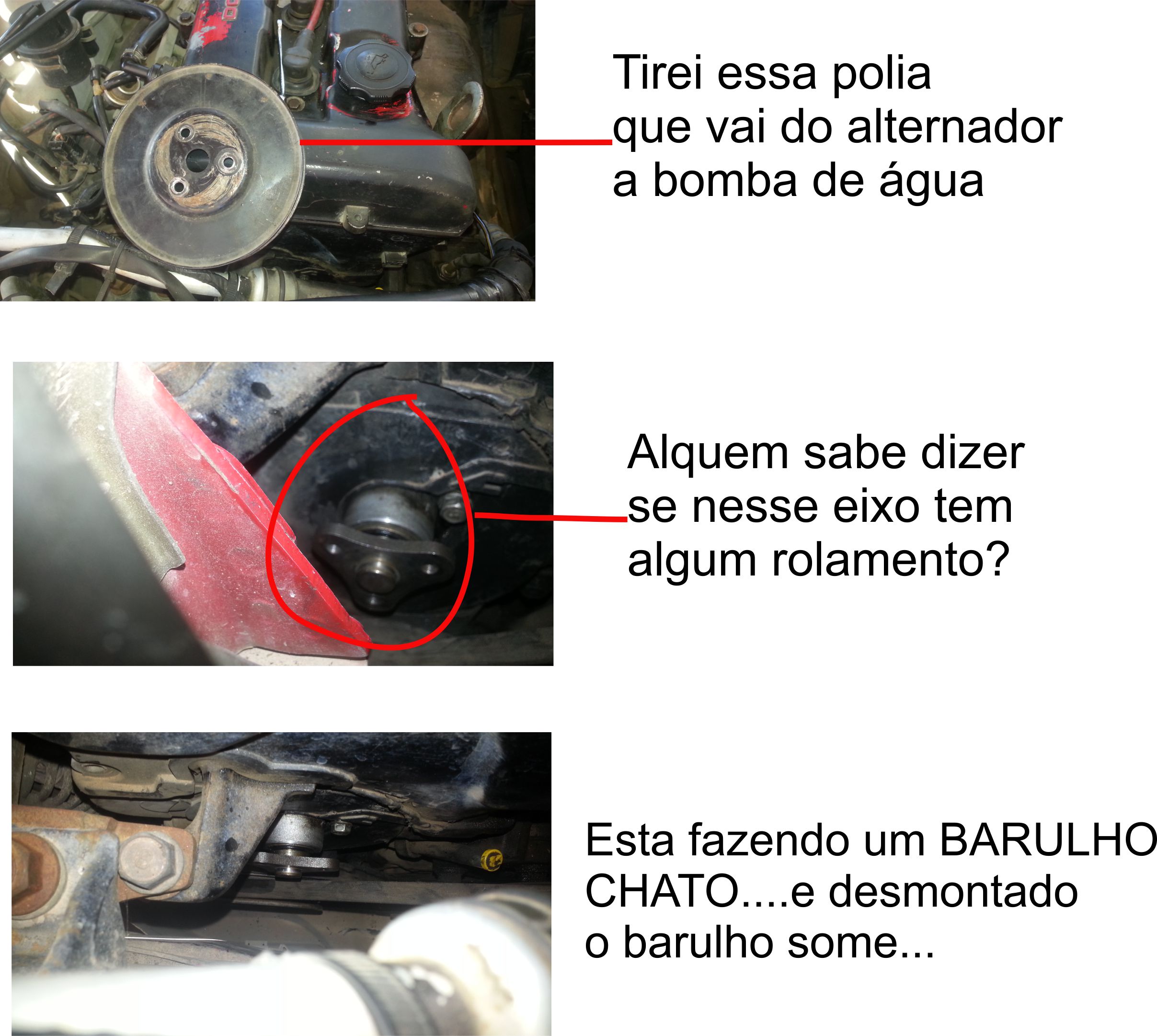

Galera meu MX esta fazendo um barulho chato, identifiquei a fonte...e na polia do alternador a que fica no motor conforme a foto anexo, quero saber se existe algum rolamento neste eixo de 3 parafusos onde e fixado a tal polia..ao se alguem já passou por este problema e como resolveu....abraços

Só pra esclarecer e que descobri que este barulho e da bomba de água que não esta vazando nem nada só o rolamento que esta fazendo barulho...ai temos que trocar a bomba de água inteira.....valeu....

Coloca Bomba d água takao , geralmente maxis da esse problema com pouco tempo de uso.
