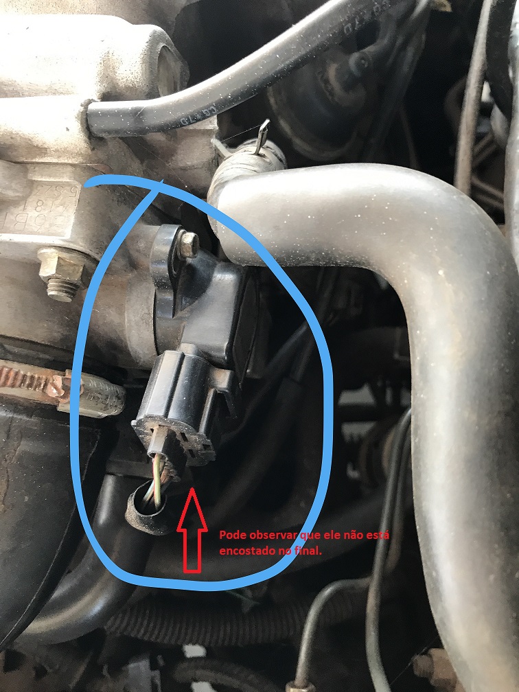

Bom mas o que acontece ele no olhar no carro mexeu no engate da TBI (segue foto no final), quando peguei o carro para usar enquanto não chega as peças ele parou de ficar falhando, porém apareceu outro problema, quando o carro esquenta se você para e desliga o carro ele não liga, gira motor mas não liga, ai espera um pouco esfriar o motor e ele pegar normal de primeira.
Liguei pro meu mecânico ele falou que só tirou os cabos o distribuidor e talz que não mexeu em mais nada.
Tava olhando o motor e notei que este conector da foto estava um pouco frouxo, ao apertar ele até o final o carro voltou a pegar de boa sem problemas, porém agora ele voltou a falhar nos 2.500 a 3.000 rpm.
Minha dúvida agora, será que o problema é na TBI ou no conector que liga nela?
Achei o ponto dela um pouco frouxa que o carro não falha, mas ai na lenta ele cai para uns 500 rpm e as vezes desliga, não é legal e acho que nem bom isso ocorrer.
Cotei a TBI e o rapaz me passou que só vende a TBI com o atuador da marcha lenta e o corpo da borboleta e custa R$ 400,00 reais.
Estou com medo de gastar com isso e no final se o conector. Alguém já passou por uma situação desta?

tira o plug e da uma limpada... no final desses conectores.. tem um plastico que com o tempo resseca e quebra.. ai os pedacos impede o conector de ir ate o final!!! veja tambem os fios!!
aqui no forum tem um tutorail (precisa procurar) que chama "como limpar o tbi" ... tenta procurar e seguis os passos...

Fala pessoal, troquei somente o sensor da TBI e ele parou de falhar. Agora ficou bom.
