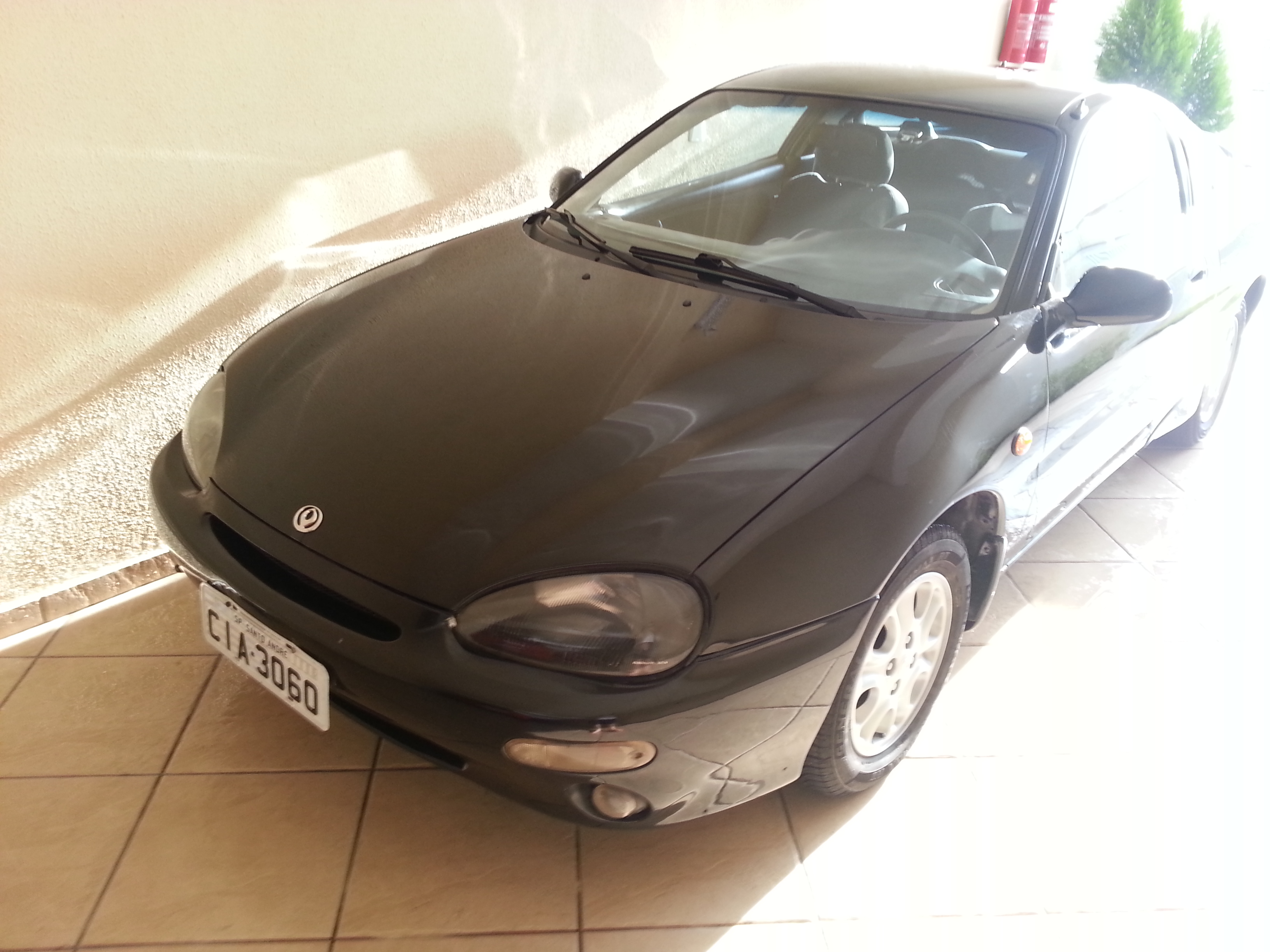

Mensagempor deepbluemx3 » Qua Dez 10, 2008 2:40 pm
-Sequência de passos para deixar seu farol "da hora"
-Farol original
-Com a ajuda de um secador de cabelos potente,ou um soprador térmico, amoleça a calafetação em volta da lente e com um estilete separe a lente da carcaça.
-Retire o refletor e pinte a carcaça de preto, ou outra cor,ou por exemplo aplique o "carbon coat"
-Monte novamente o refletor na carcaça
-Aqueça novamente a calafetação e monte a lente de volta na carcaça,se a calafetação não estiver boa você pode limpar tudo e colar a lente com silicone preto!

Mensagempor deepbluemx3 » Seg Jan 26, 2009 11:26 am
A iluminaçãp melhora,e muito,porque as lentes dos faróis ficam empregnadas de "fumaça" devido aos gases liberados pelas lâmpadas,tintas,e plásticos do interior do farol,voc~e deve polir as lentes com cera por fora e por dentro,o resultado é um farol igual ao novo praticamente...e com melhor iluminação...

Mensagempor deepbluemx3 » Seg Ago 24, 2015 9:34 am
-Essa restauração não precisa ser necessariamente máscara negra, pode ser feita com o alumínio igual a cor original, e limpando bem as lentes por dentro , e por fora, os faróis ficam zerados de novo, como novos! :wink:
