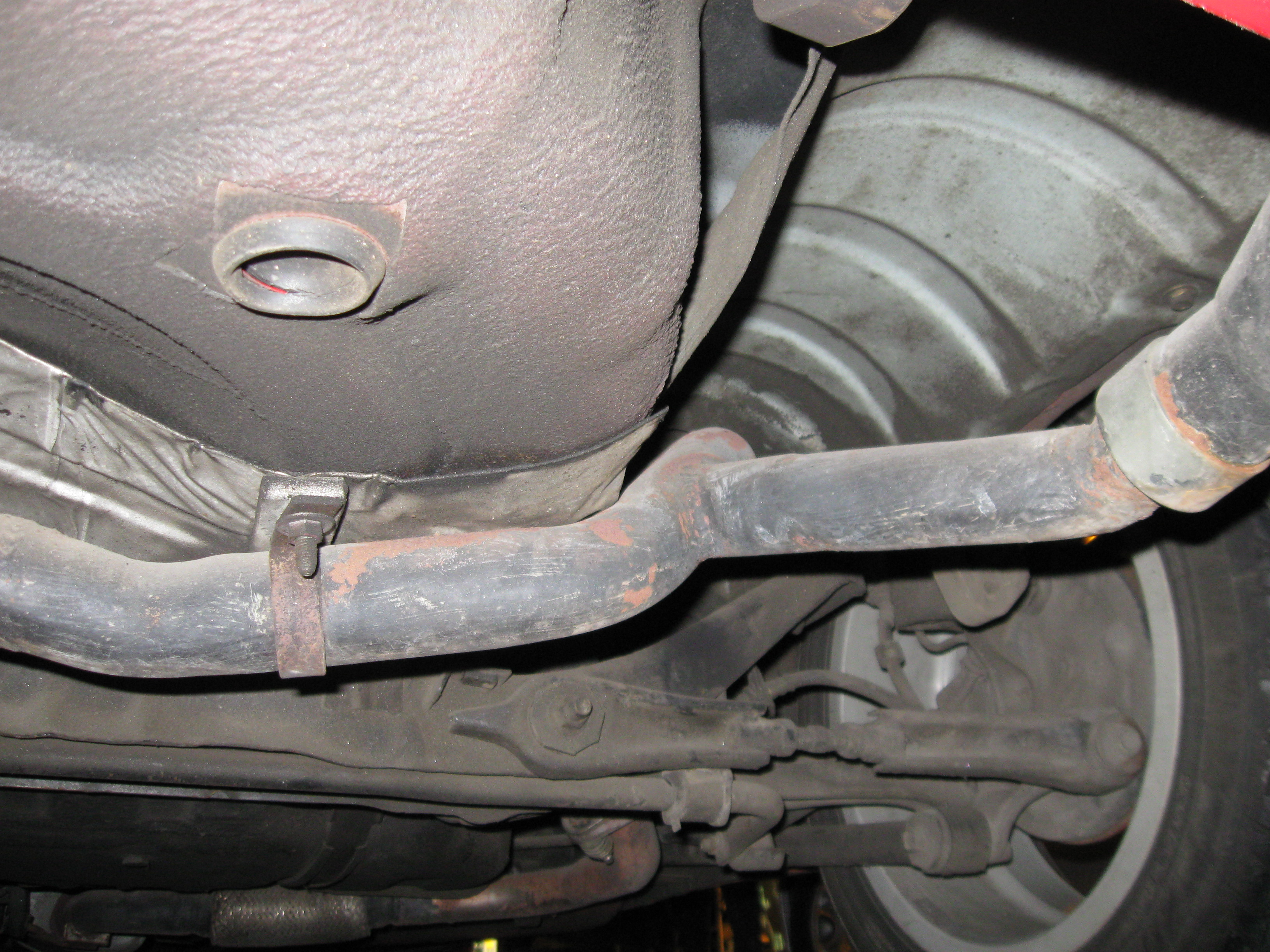

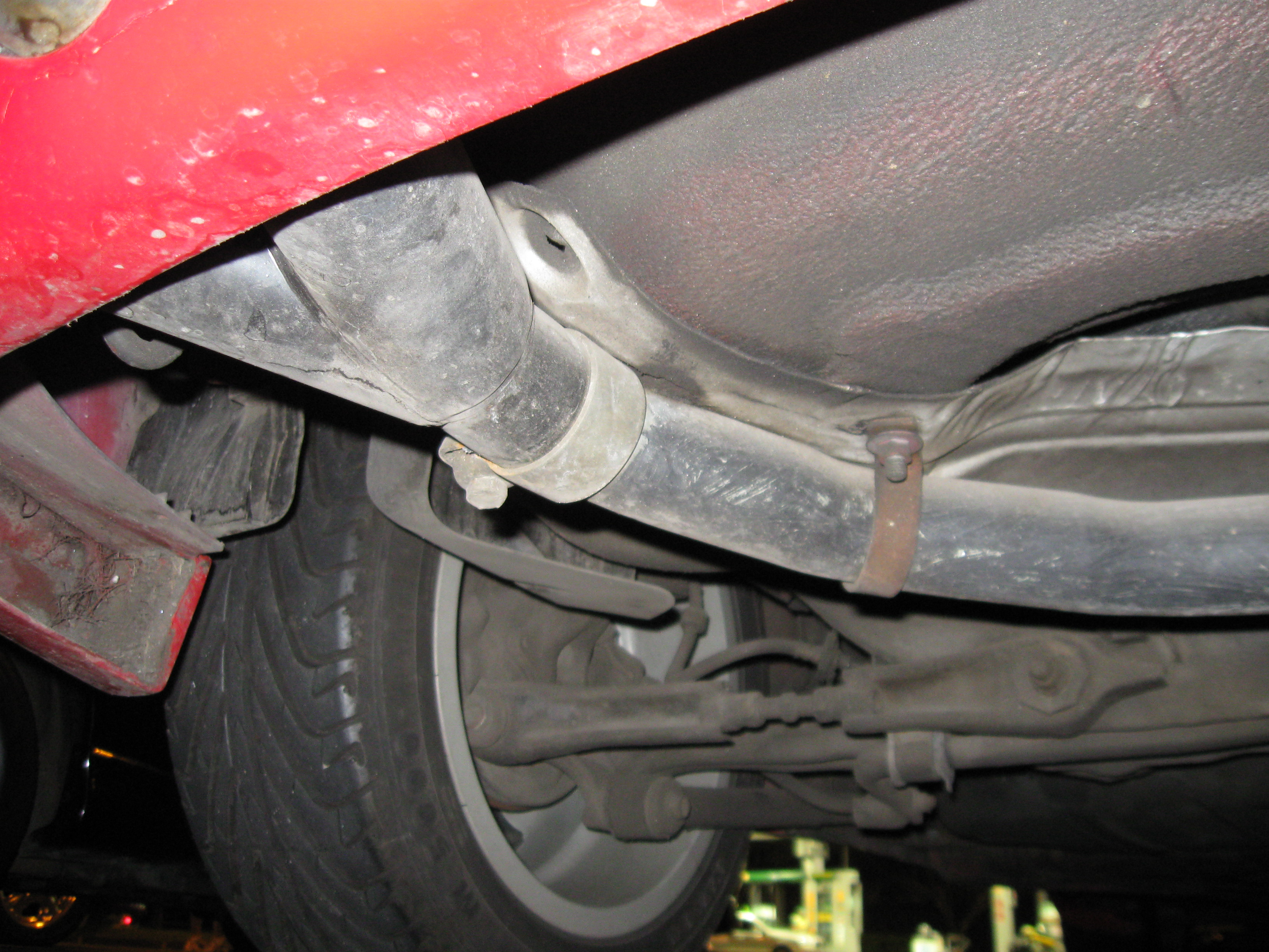

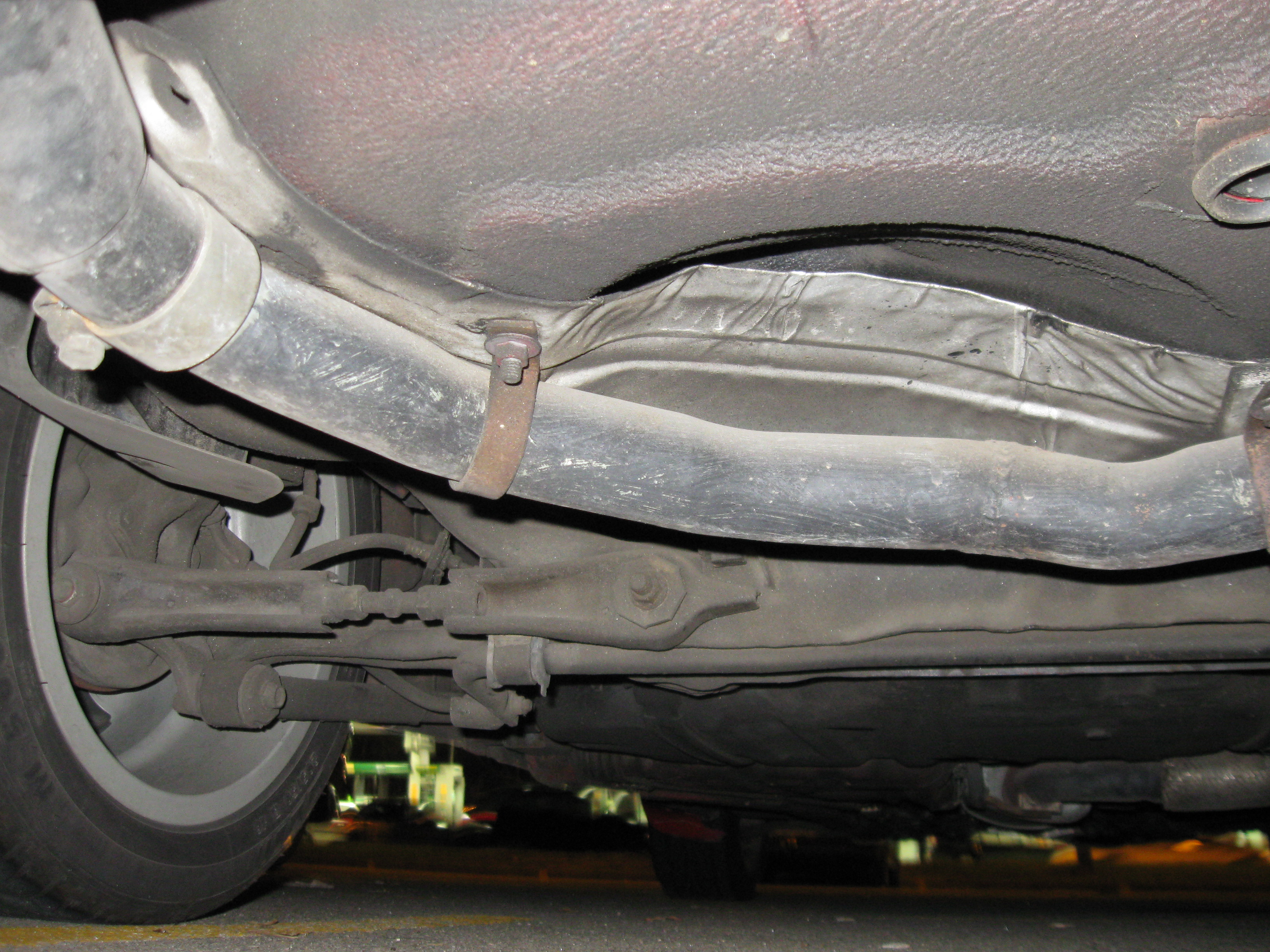

Que dá para fazer dá, mas vc tem que eliminar o abafador final original, colocar um Y e fazer conforme as fotos a seguir. Para que não fique muito barulhento vc pode adaptar um outro tipo de abafador antes da ponteira. Com relação a loja em SP, eu não conheço nenhuma, só aqui no Rio.

Oiii Paulo, Obrigada, então mas e o silenciador aonde vai ? Pq aqui em São Paulo qualquer barulhinho não passa no controlar, e eu ia fazer aquele escapamento esportivo ,com aquele botão Noise changer mas o Giba escapamentos tb disse que não era possível pq tb não teria espaço.Em suma..Sou leiga no assunto vou salvar as fotos que você postou e mostrar para o senhor em questão e ver o que ele me diz. Pois eu mostrei a foto do parachoque acima (A do Mazda Preto) E ele me disse que a ponteira é falsa! :o . Bom, quem conhece é quem entende nhé, fiquei chateada , que vantagem ter uma ponteira falsa só de enfeite, mas se for a única opção.... Pois do parachoque eu não abro mão :)
