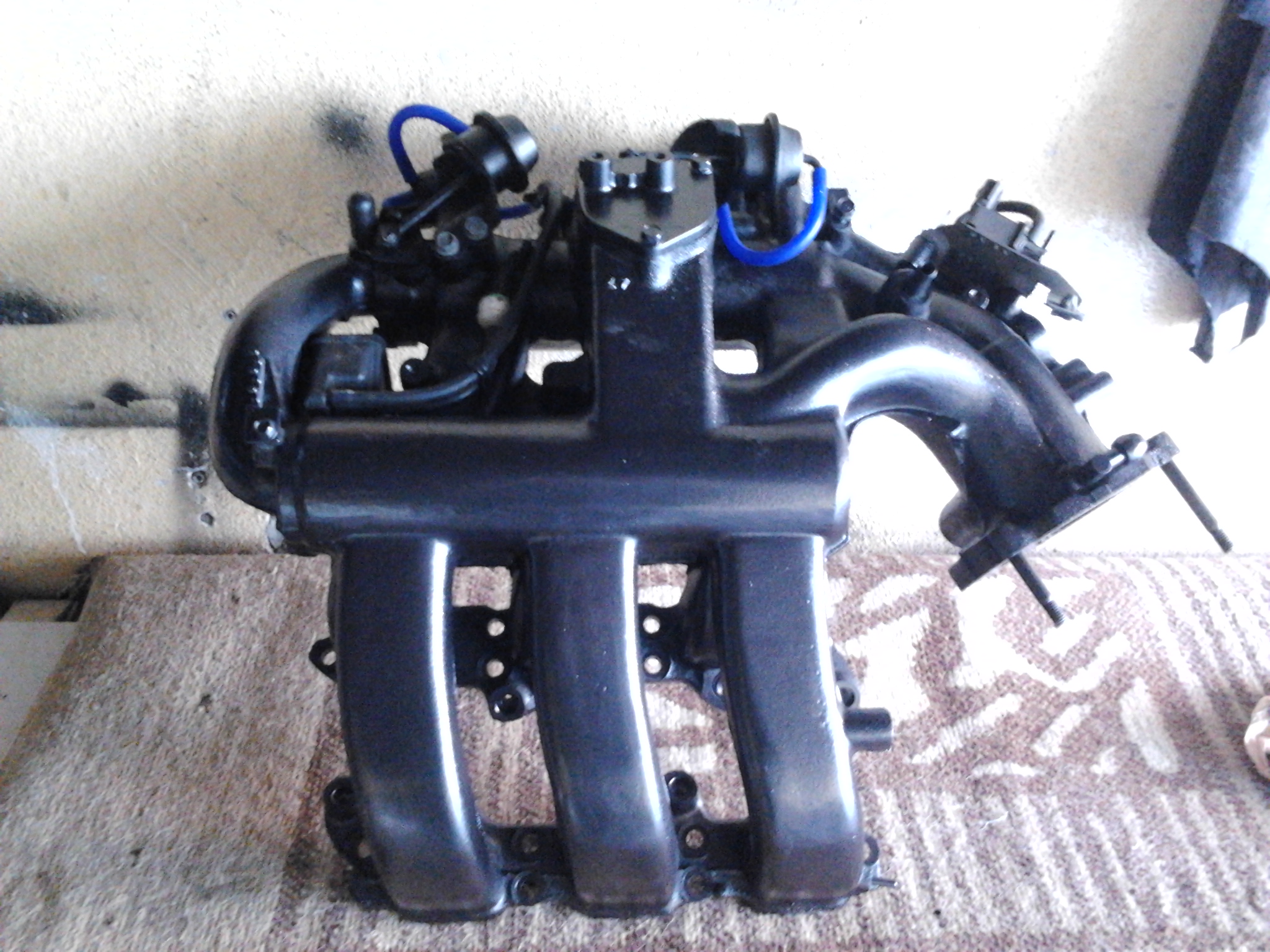

mx3 português escreveu:ei galera preciso da vossa ajuda, o coletor admissão curve neck é mais largo que o meu de origem do 1.8 v6, há algum problema usar o curve neck no meu motor? deixo umas fotos pra verem a diferença
é só usar a junta do 2.5......pois a do 1.8 não vai pegar direito do coletor....
Re: mx3 v6 compressor m45
Mensagempor mx3 português » Seg Mar 25, 2013 11:16 am
meti massa de juntas, espero que de resultado

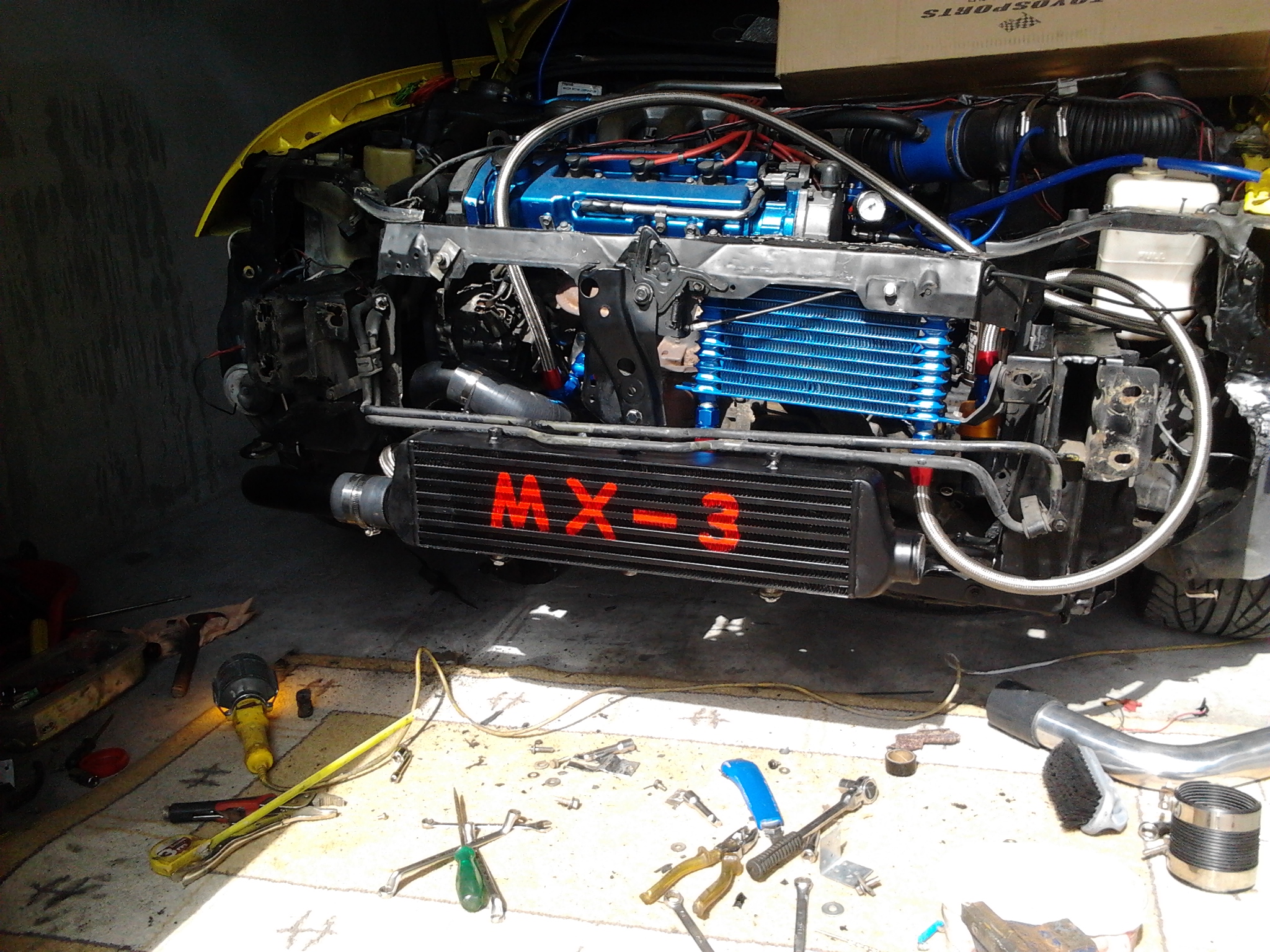

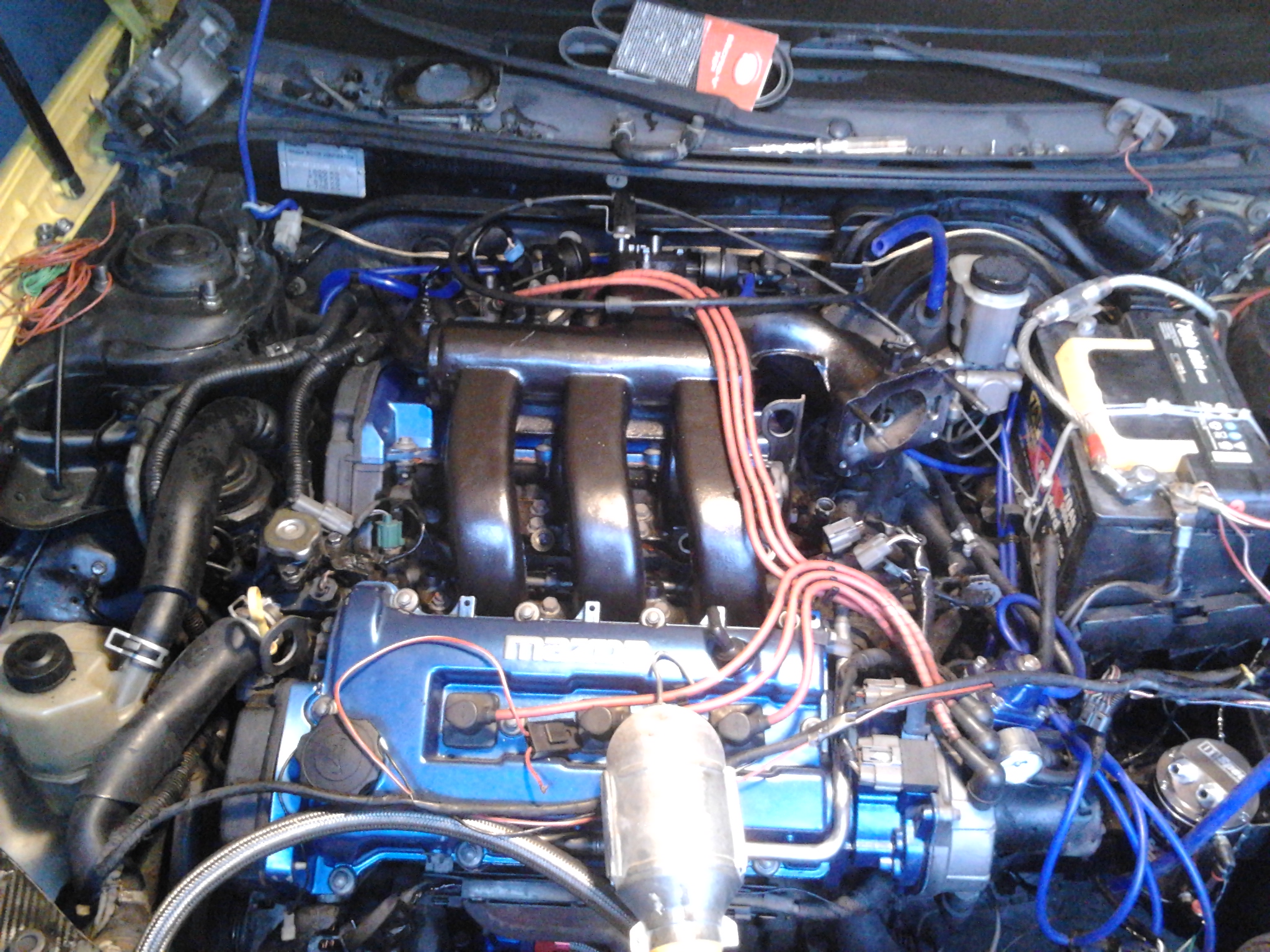

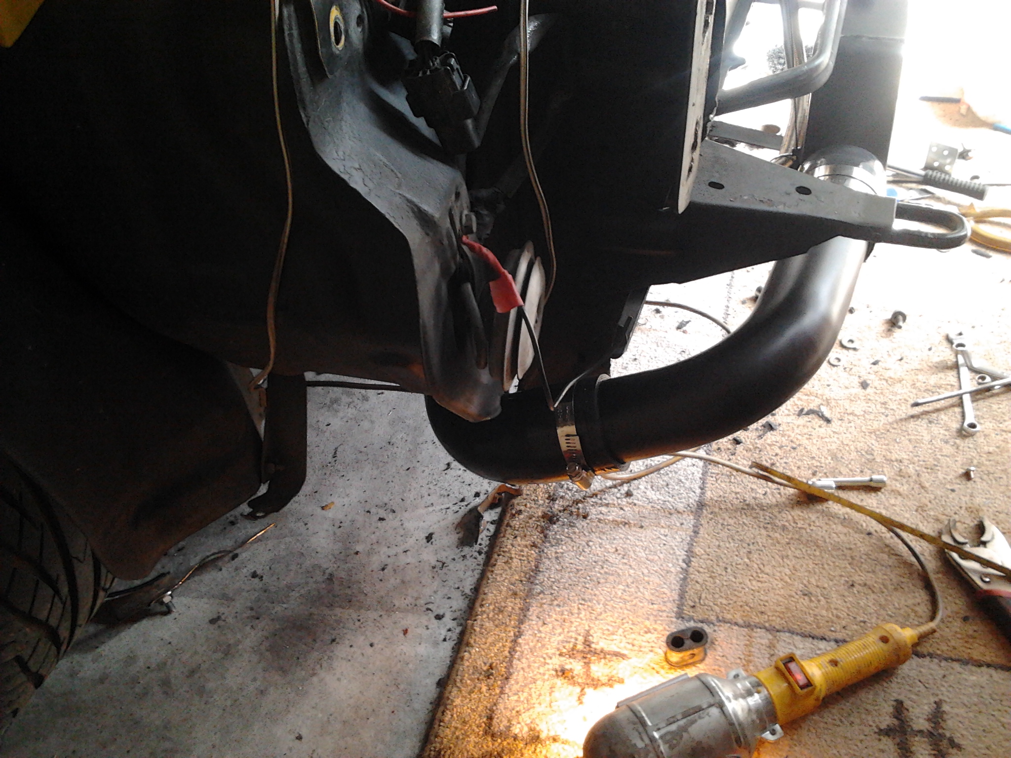

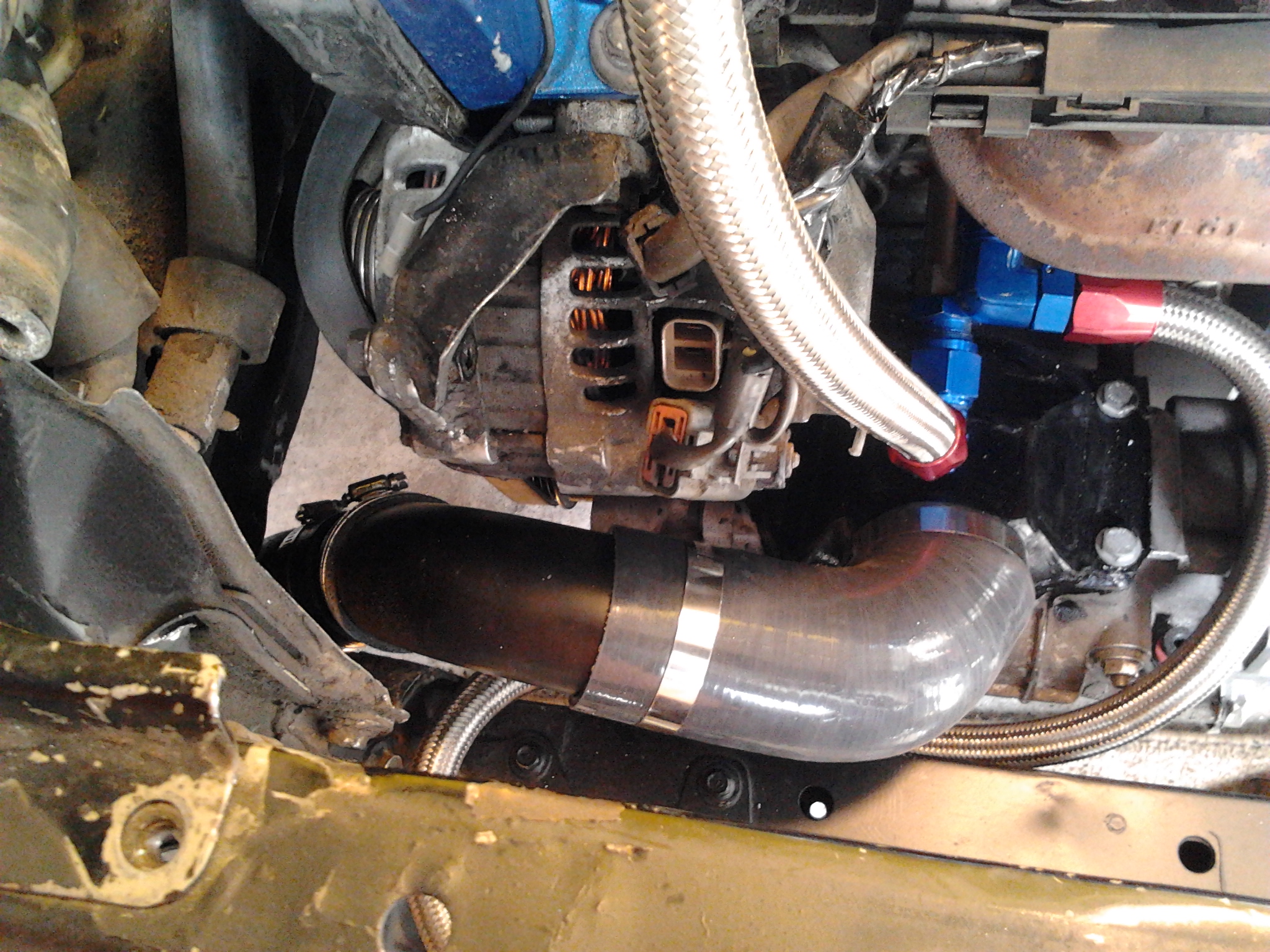

ei galera aqui estão fotos novas :-) espero que gostem da alteraçao que fiz no intercoller :-)
deste lado a ligaçao está terminada
aqui está o intercoller já aplicado
