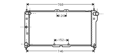

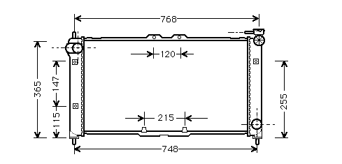

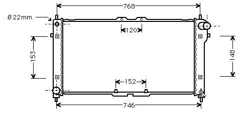

Mensagempor fabiocamo » Sex Jun 27, 2014 6:50 pm
É isso ai pessoal.... voltando às postagens, segue um desenho técnicos dos radiadores que encontrei no site gringo (link abaixo). Como é possível ver, a furação de encaixe na parte de cima (radiador/ carroceria) são idênticas nos 3 modelos... embora o radiador do 1.8 seja muito parecido com do 626, preciso verificar fisicamente essas outras furações que o radiador possui, mas pelo que parece não será nenhum bicho de 7 cabeças para resolver isso... ponto positivo para a troca, uma dor de cabeça já esta basicamente resolvida!! :)
http://www.adrad.co.uk/car-radiator/cat ... -3&engine=
Radiador 626 2.5
Radiador mx3 1.8
Radiador mx3 1.6
