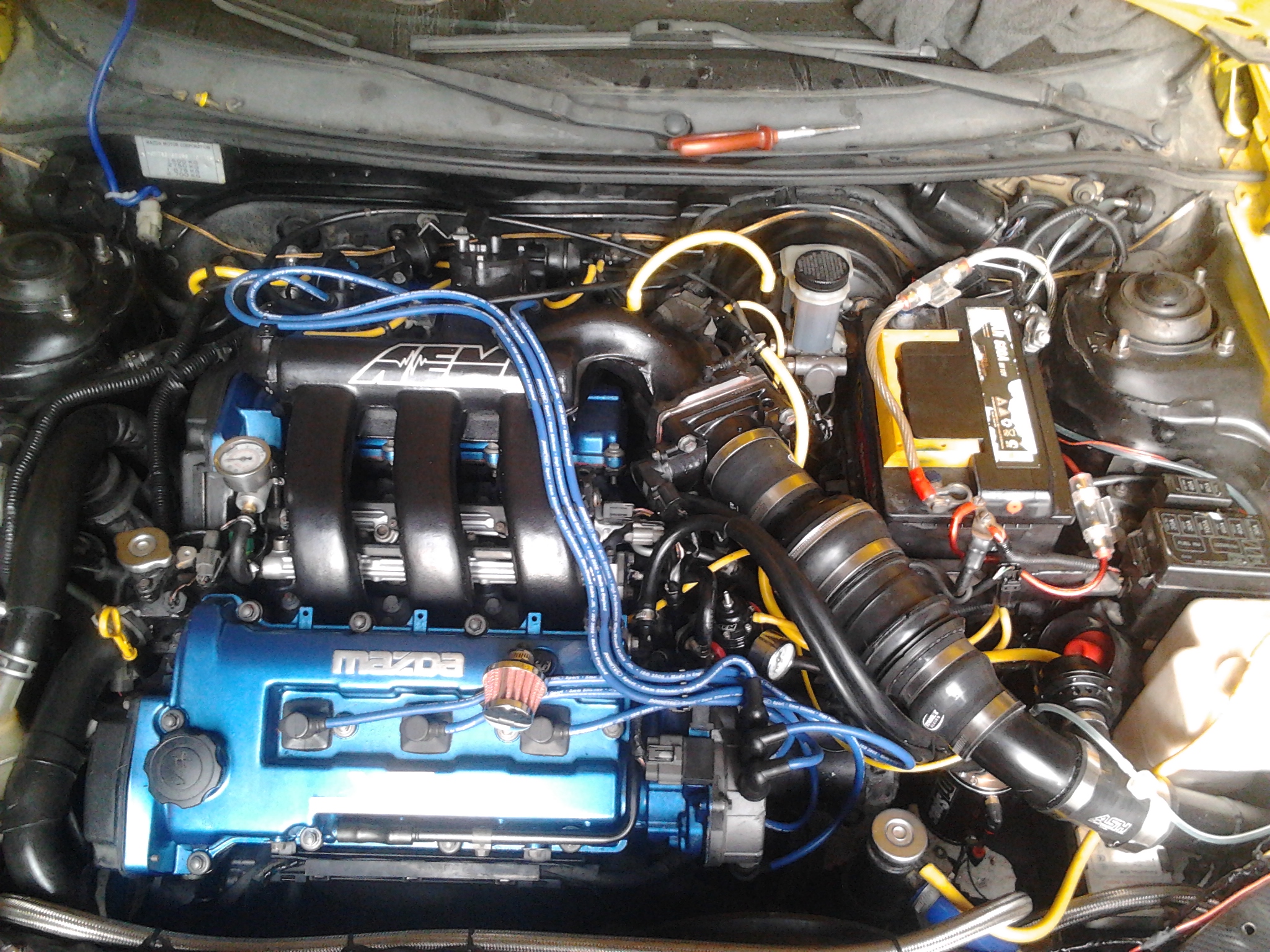

boas galera, estou de volta com novas novidades :-)
já algum tempo que não post aqui nada, mas isto é um projecto de muito investimento, mt importante uma boa lubrificaçao:
filtro óleo KN
óleo selenia racing 10w60 utilizado em carros de corria
e o famoso militec :-)
aqui vai fotos

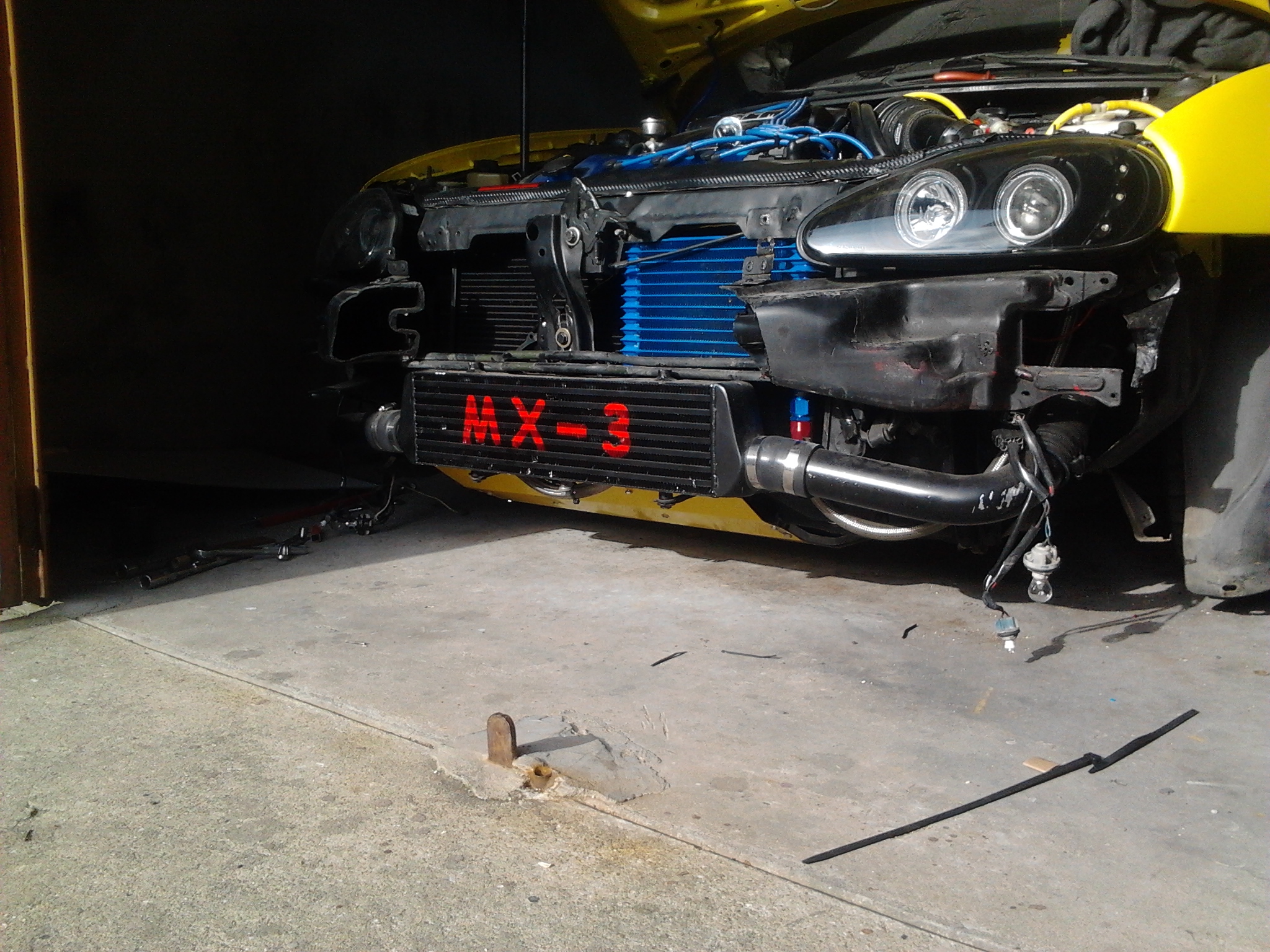

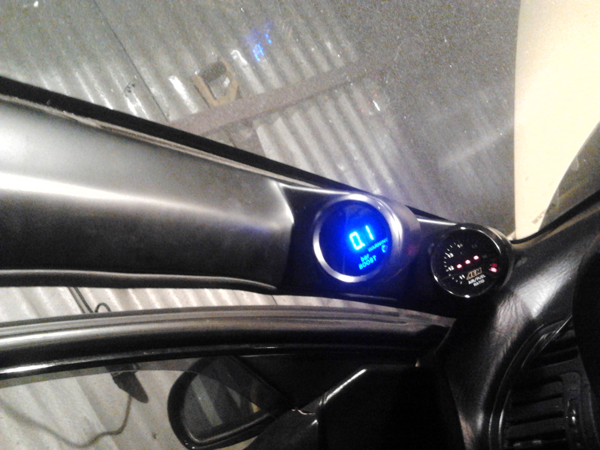

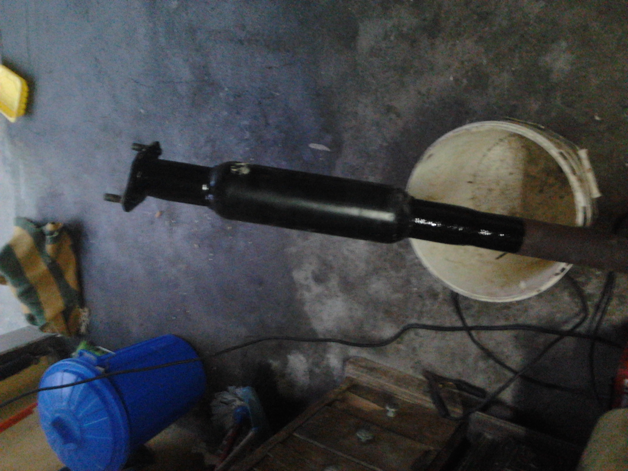

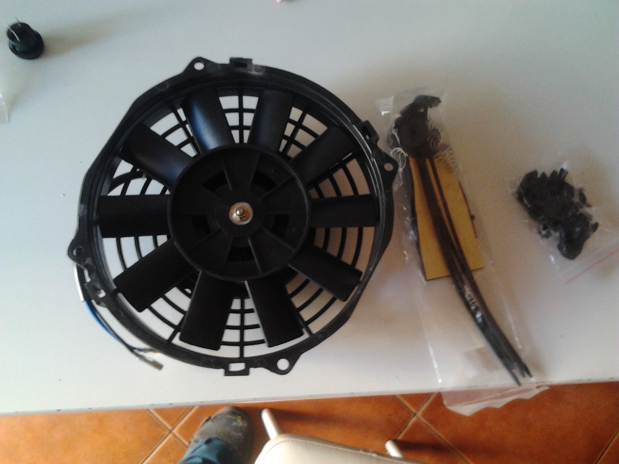

Re: mx3 v6 compressor m45e
Mensagempor mx3 português » Qua Dez 18, 2013 7:47 pm
ainda não acabou ainda tenho mais umas novidades :-)

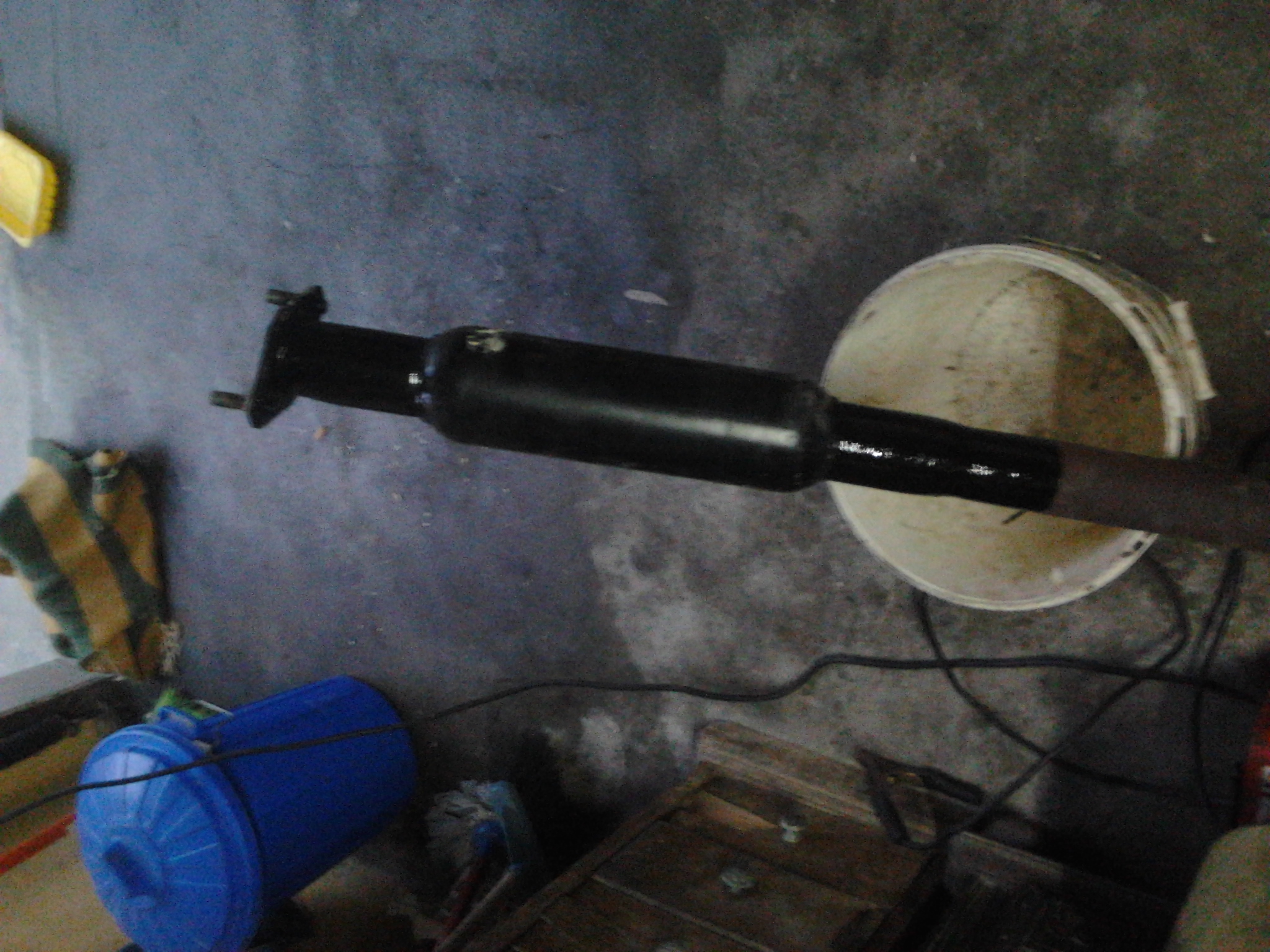

troquei o silenciador velho por um novo
meti uma ventoinha pra arrefer o intercoller

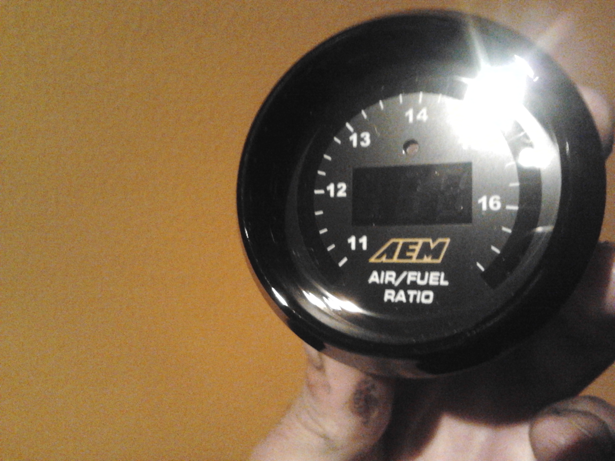

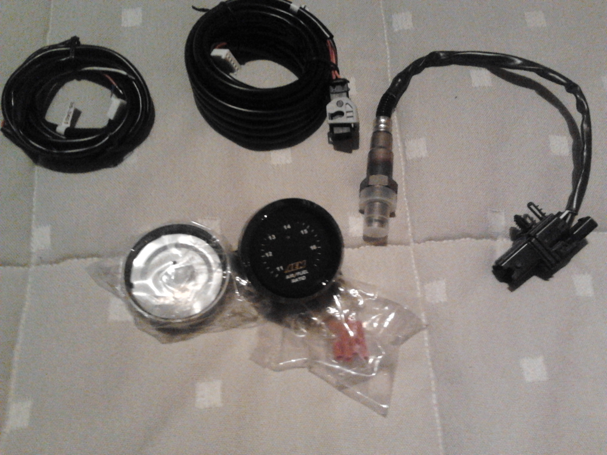

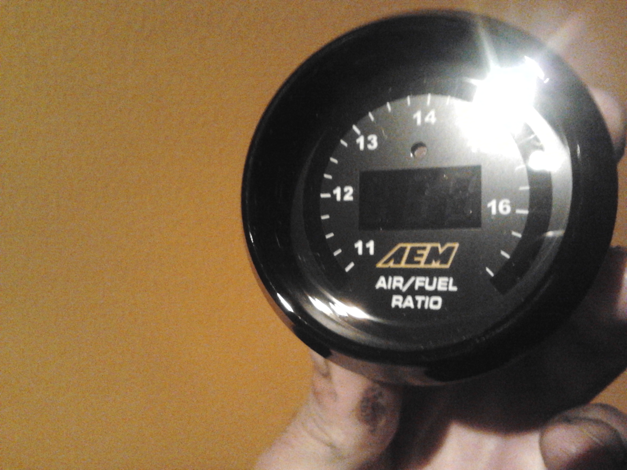

e um manometro air/fuel com wide band para puder controlar a mistura também é mt importante numa vida do motor, uma boa mistura de ar e gasolina
aqui vai umas fotos, assim que tiver mais novidades prometo postar logo aqui :-) abraços à família mx3

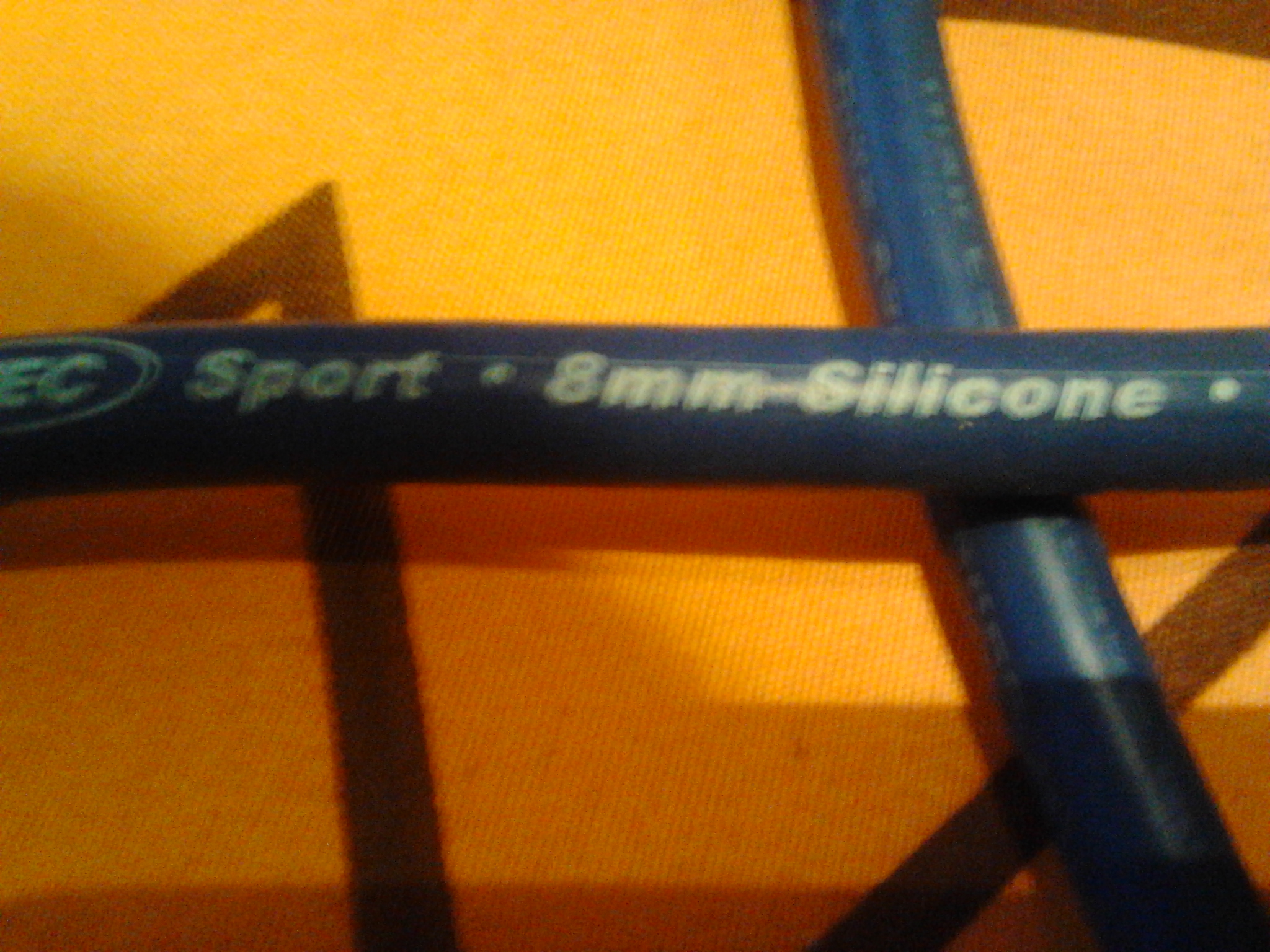

Mensagempor mx3 português » Qui Dez 26, 2013 11:13 am
ae galera chegou mais uma prenda hoje :-)

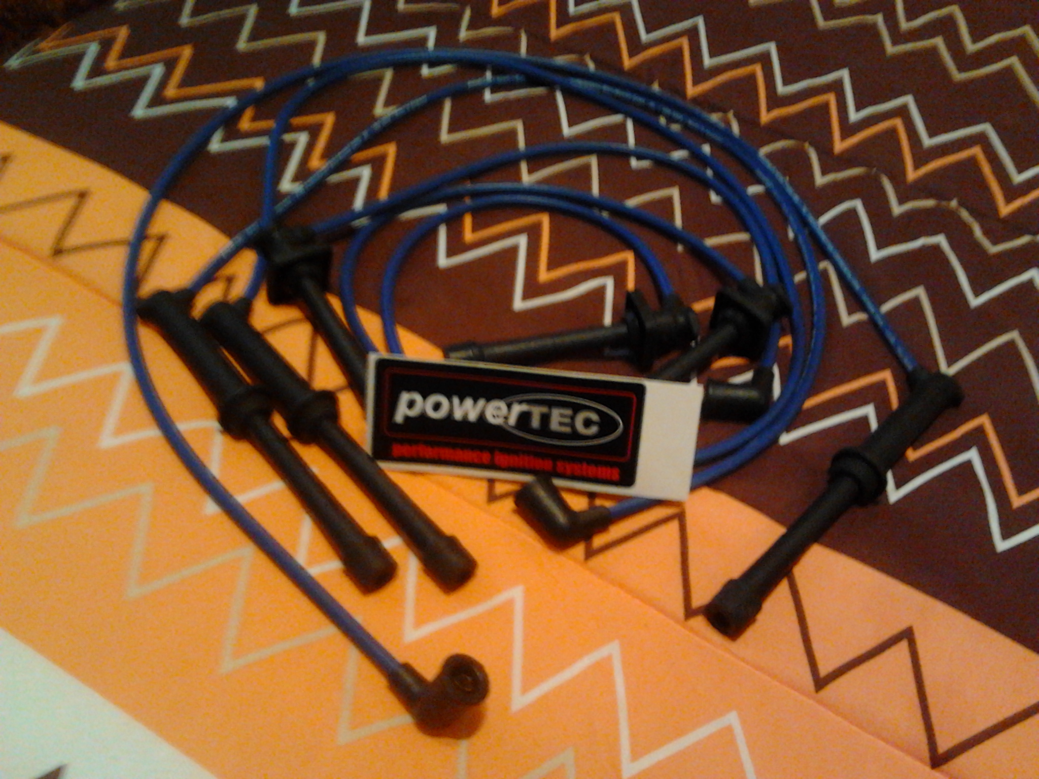

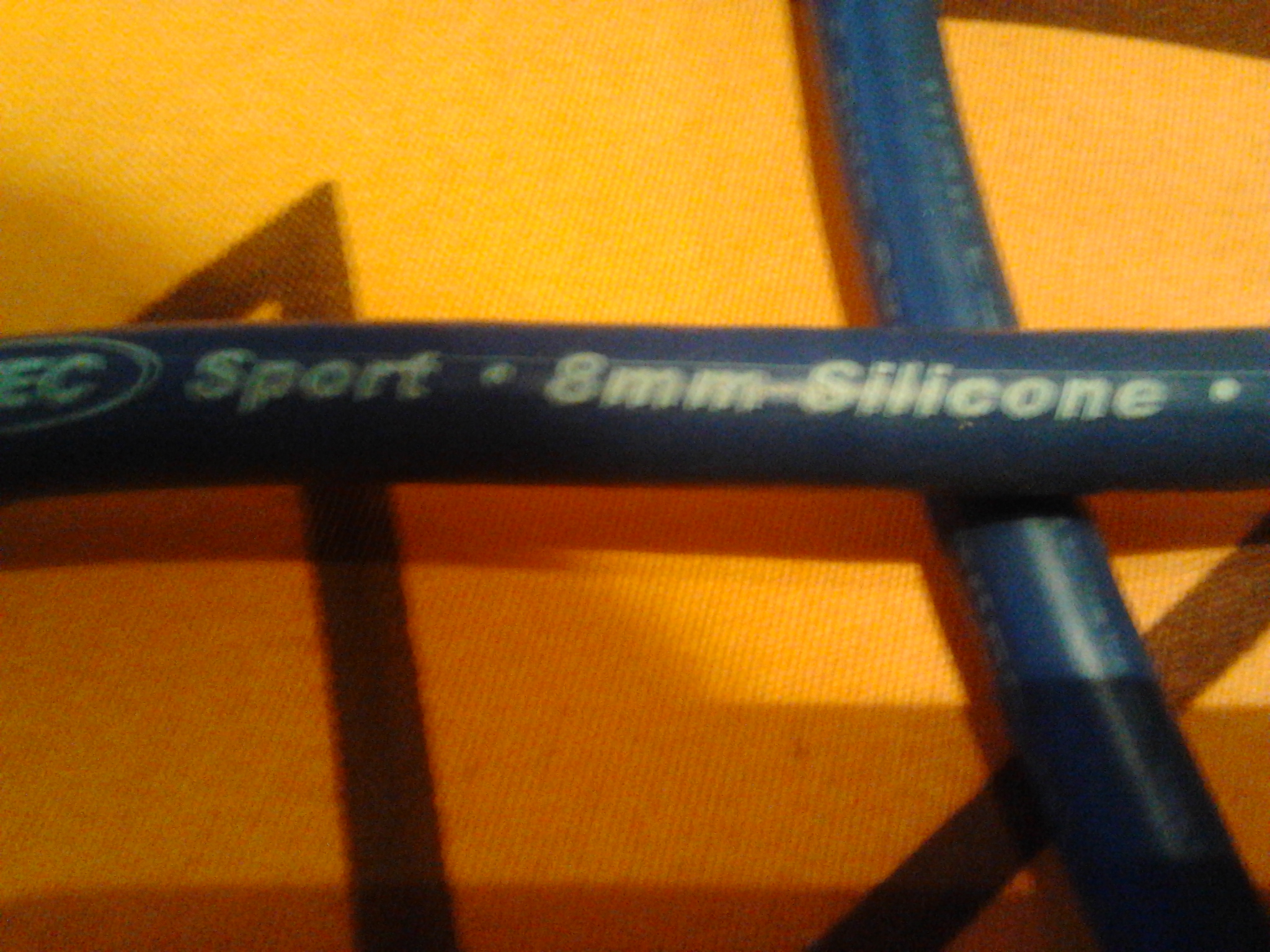

cabos de velas de 8mm em silicone :-)

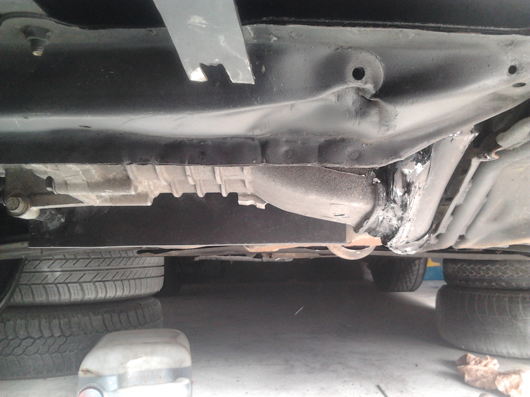

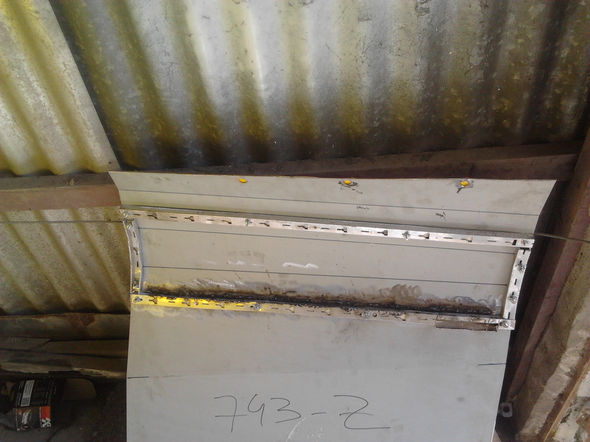

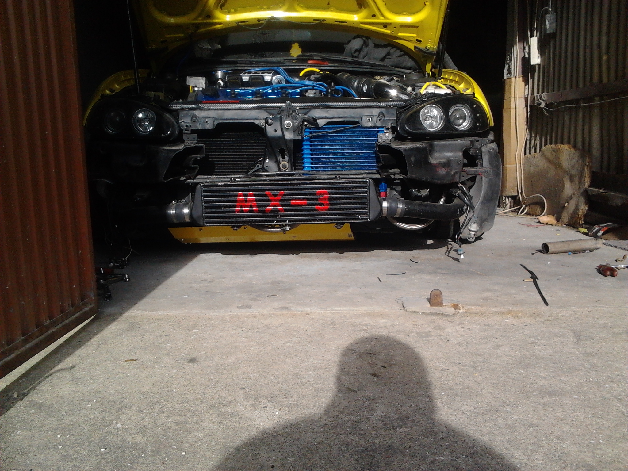

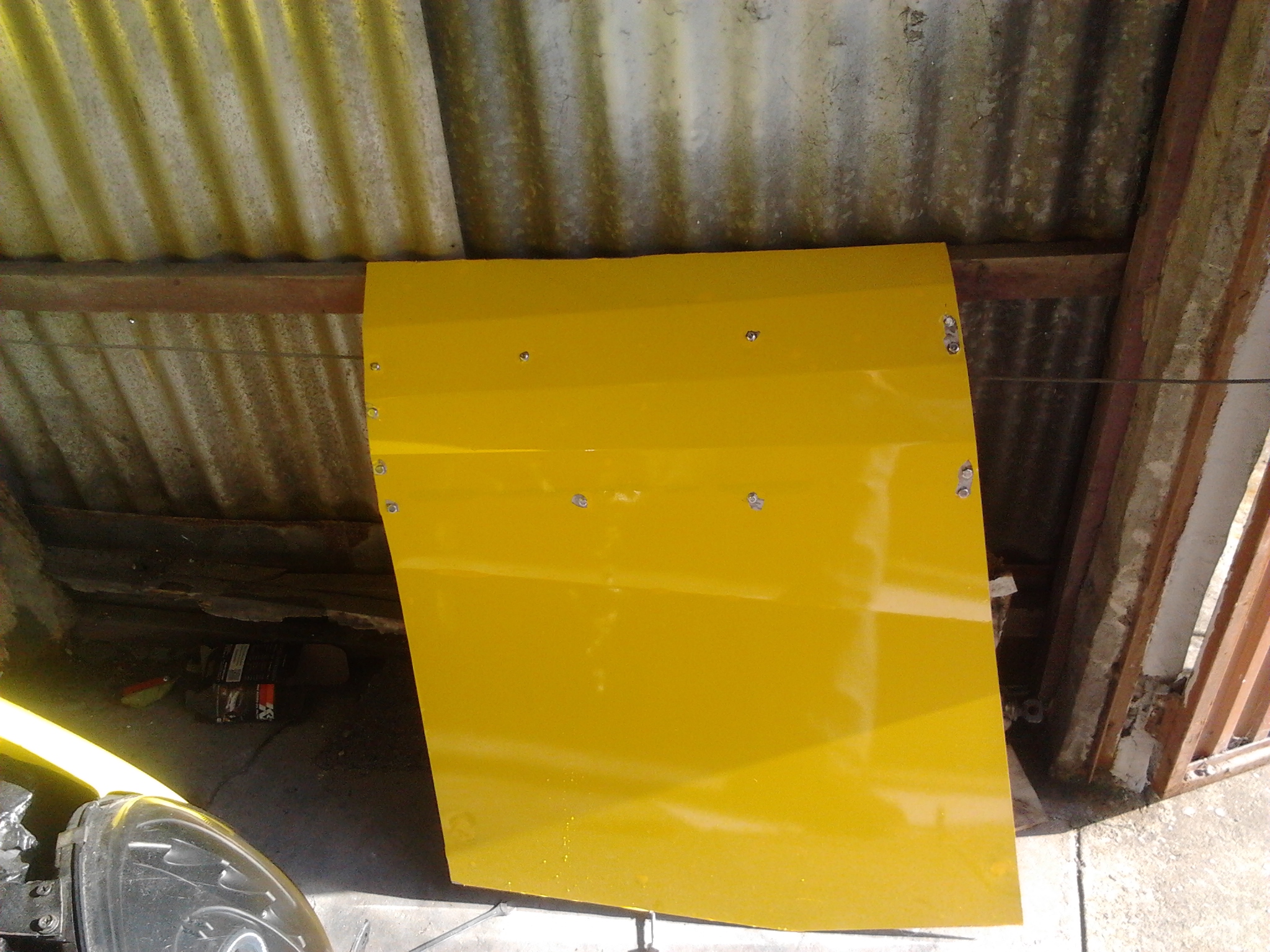

Mensagempor mx3 português » Dom Dez 29, 2013 7:11 pm
ae galera, tenho aqui umas fotos novas da máquina :-)

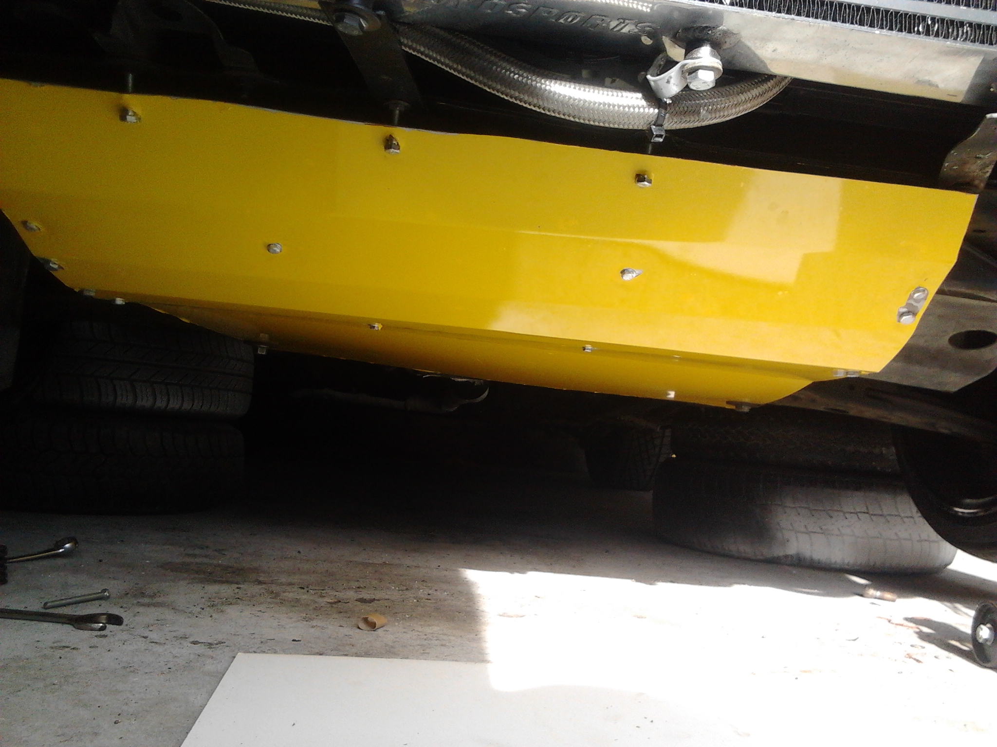

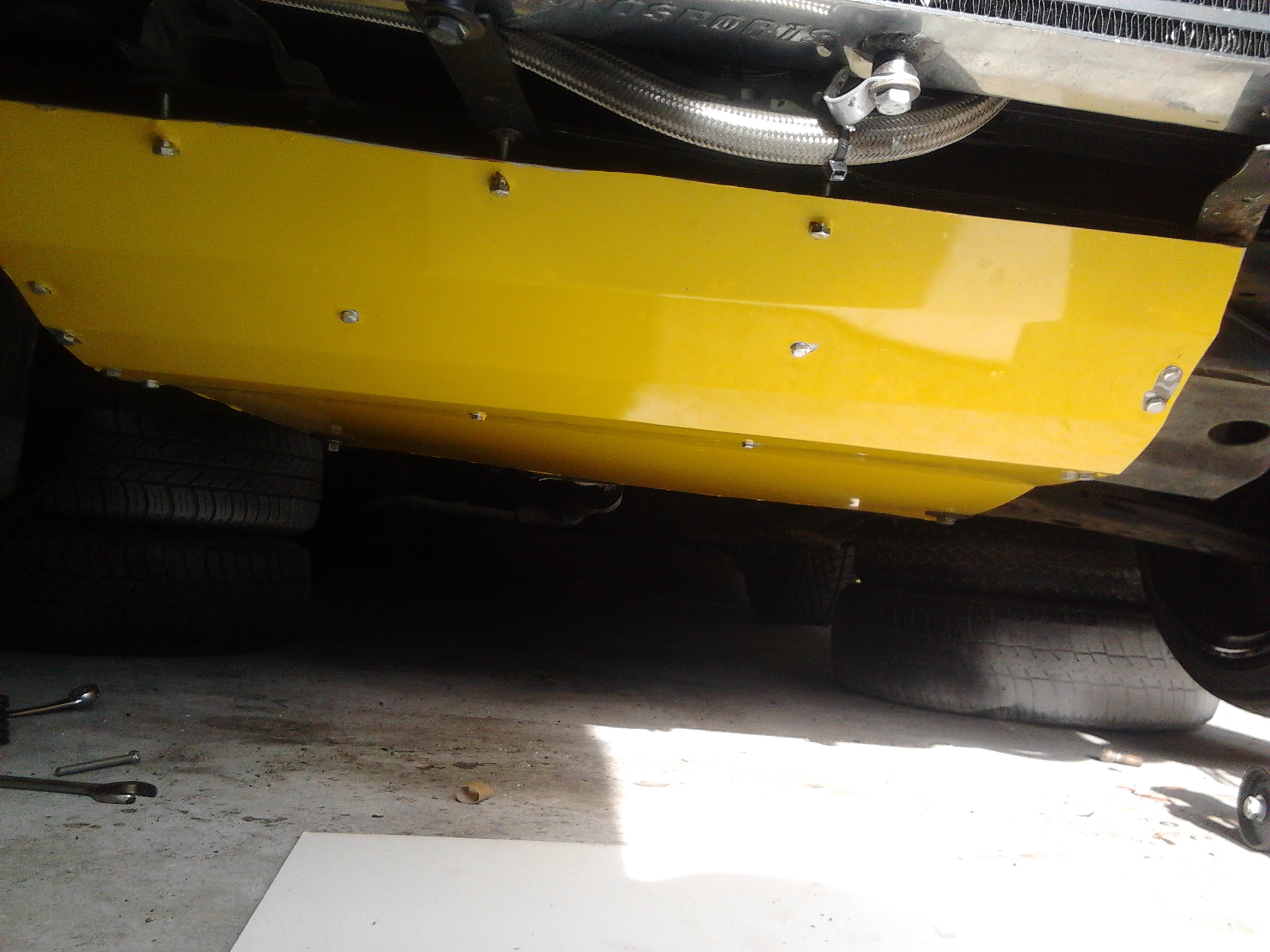

mandei fazer uma proteção em chapa e pra jogar pelo seguro reforçei por dentro com umas barrar pra proteger o compressor já que fica muito em baixo, e também como tenho o mx3 mt baixinho é melhor jogar pelo seguro

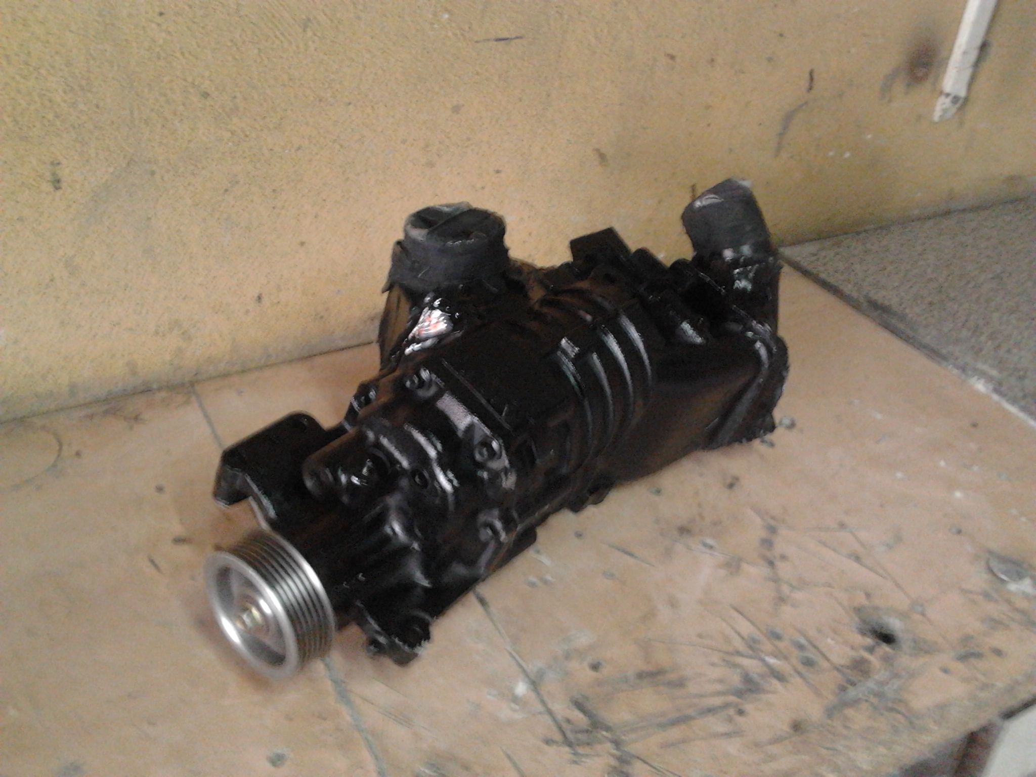

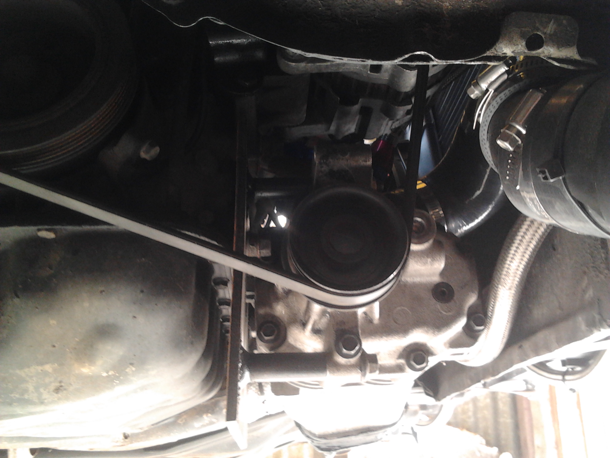

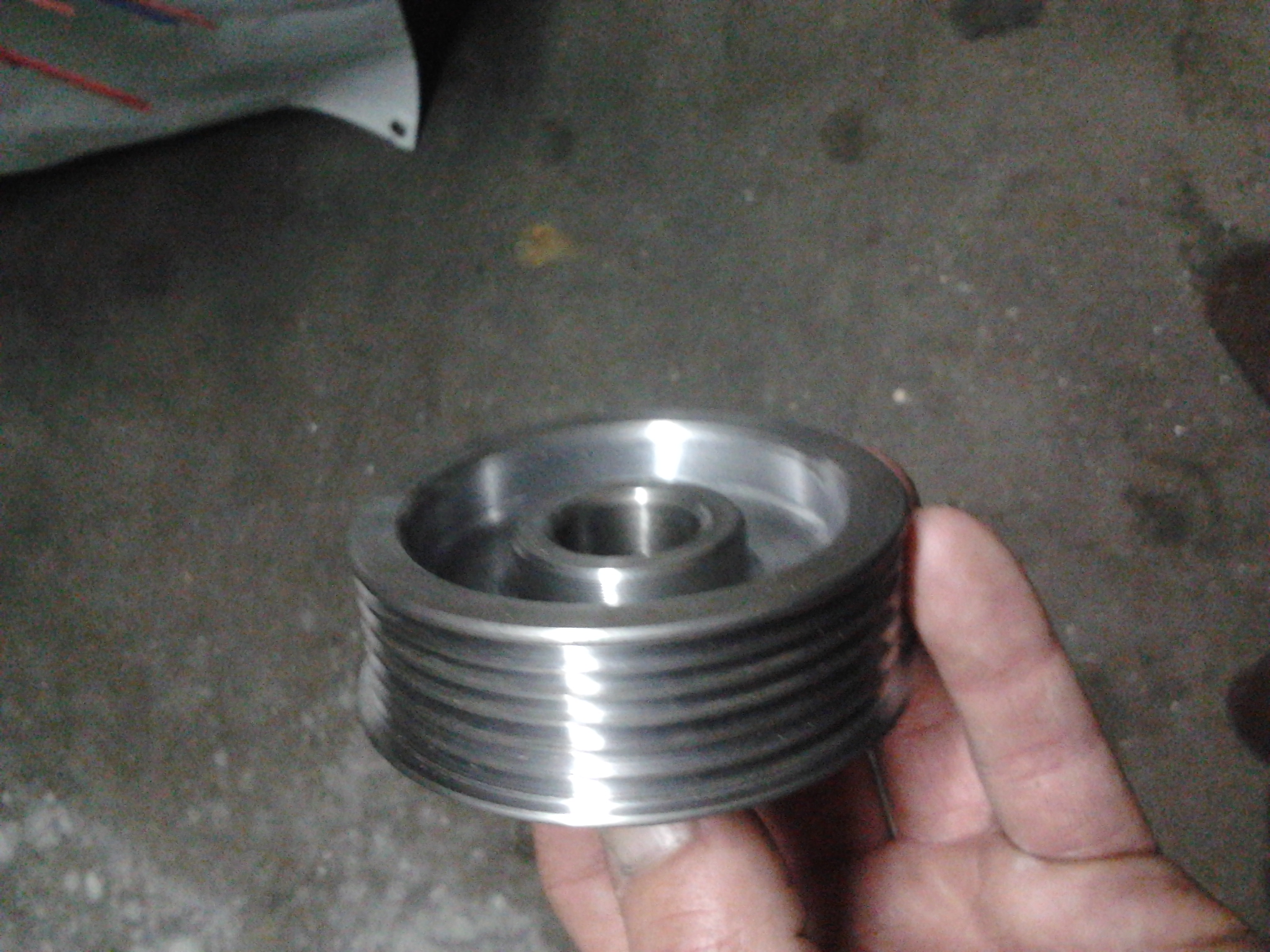

Mensagempor mx3 português » Sáb Jan 04, 2014 4:09 pm
ae galare, tenho novas novidades

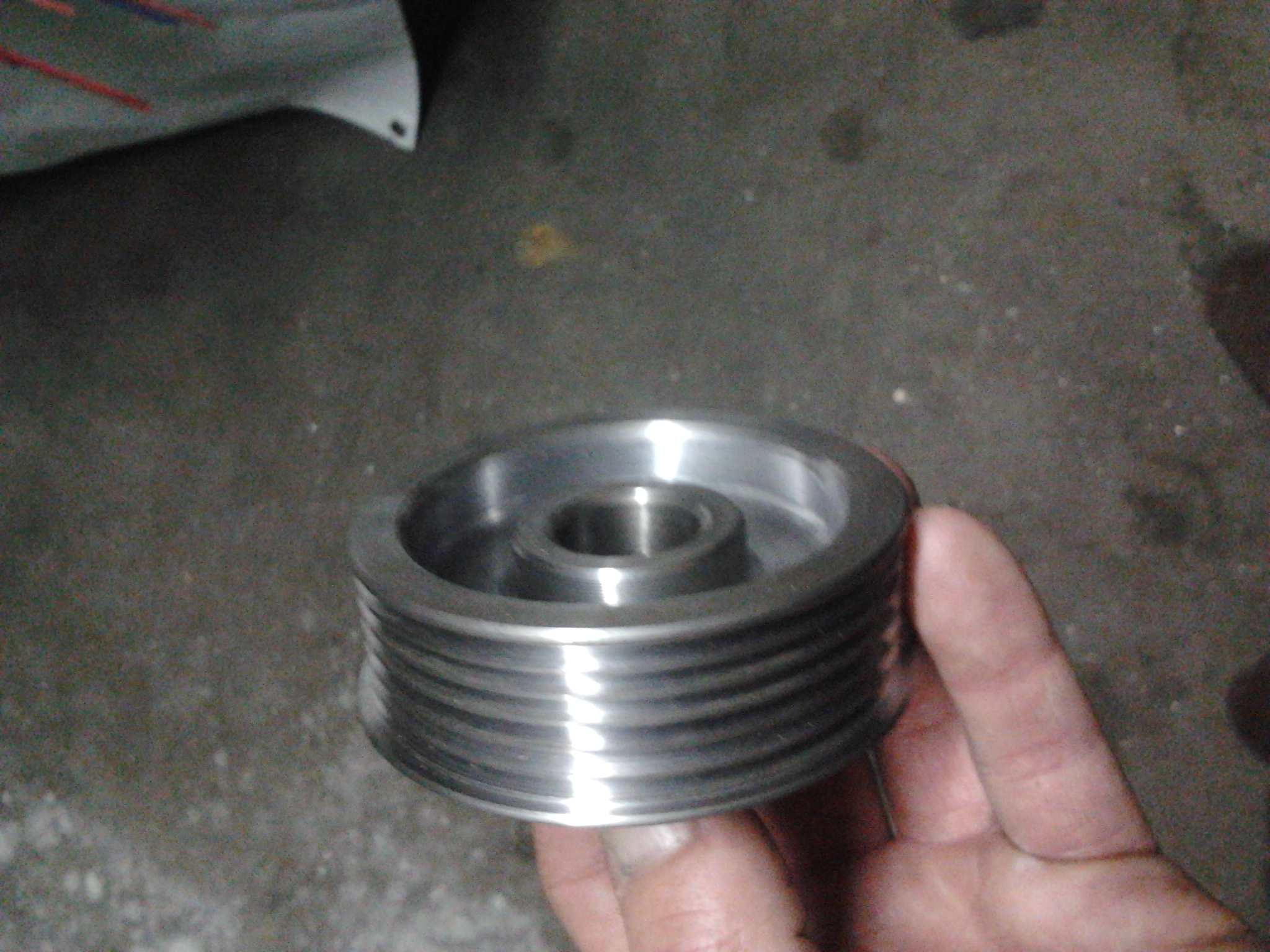

já meti o mx3 a trabalhar correu tudo show de bola pegou logo, sem fugas sem nada! só estava um pouco acelerado mas isso agora precisa de afinação, ver vídeos na net é uma coisa mas ouvir x barulho do compressor ao vivo é mesmo assustador e lindo ouvir aquele trabalhar :-) só tive foi um problema, as 2500rpm já estava a dar 0.5 bar, quer disser que as 7500rpm ia atingir 1.5 bar isso era mt forte pro motor que está de stock, então tive que desmontar tudo e tirar o compressor pra mandar meter uma polia maior! já comecei o projecto à 1 ano esperar mais um pouco já não custa nada, assim que chegar o compressor com a nova polia e depois de estar montado faço um vídeo pra vocês :-)

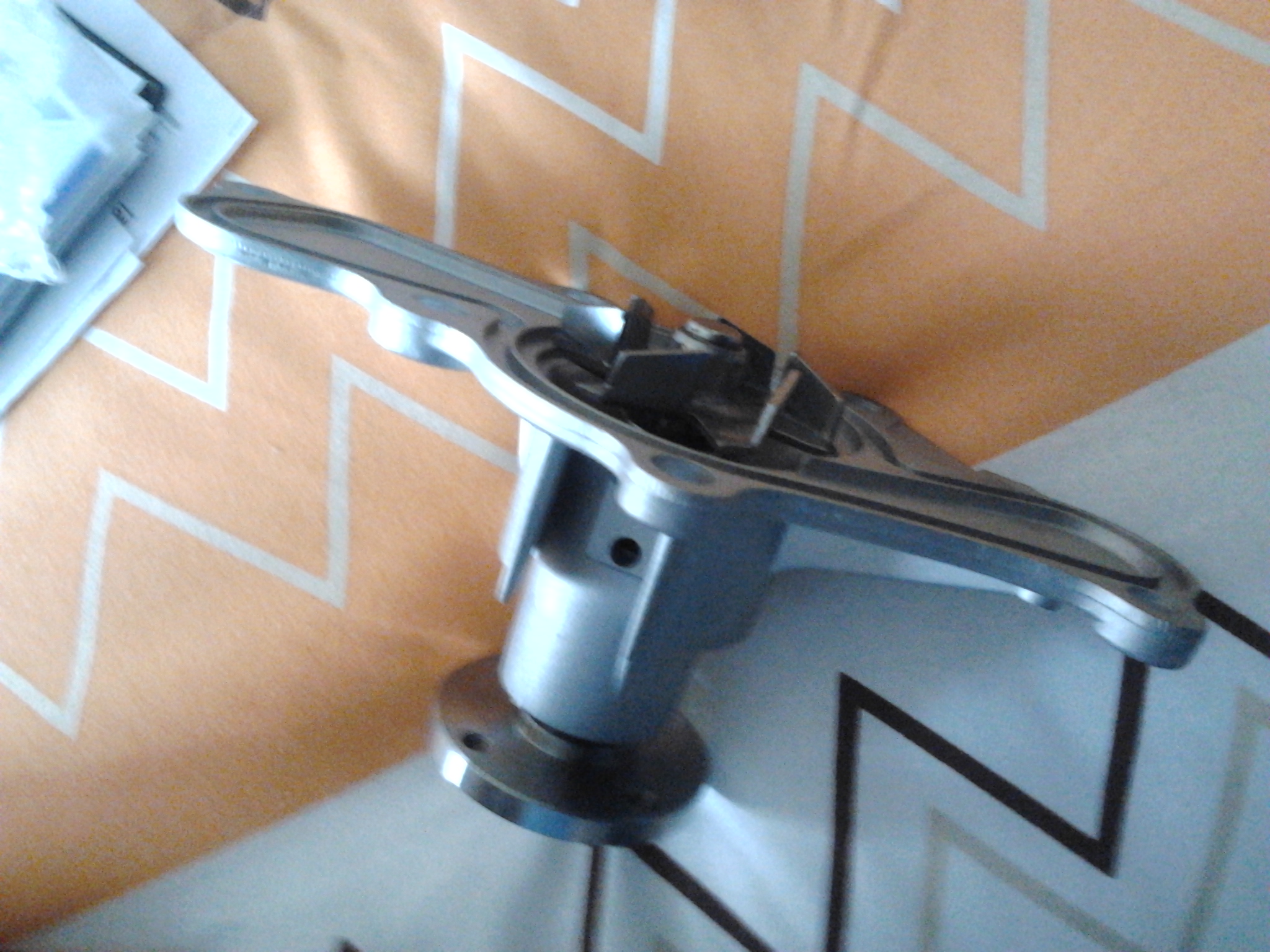

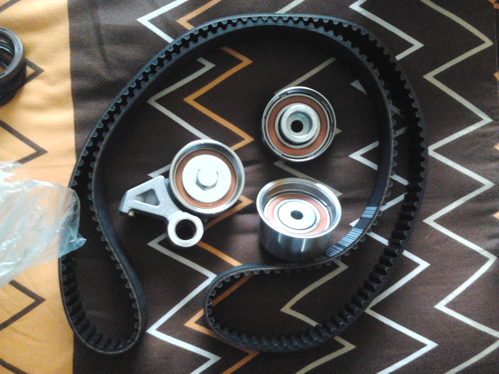

Mensagempor mx3 português » Ter Jan 14, 2014 2:03 pm
ae galera, estou de volta com novas novidades, o compressor já tem a polia nova agora é só montar tudo novamente :-)
e também chegou a distribuição é como nos chamamos aqui :-) e bomba água nova! em breve venho com novas novidades sobre o novo visual do meu mx3:-)
