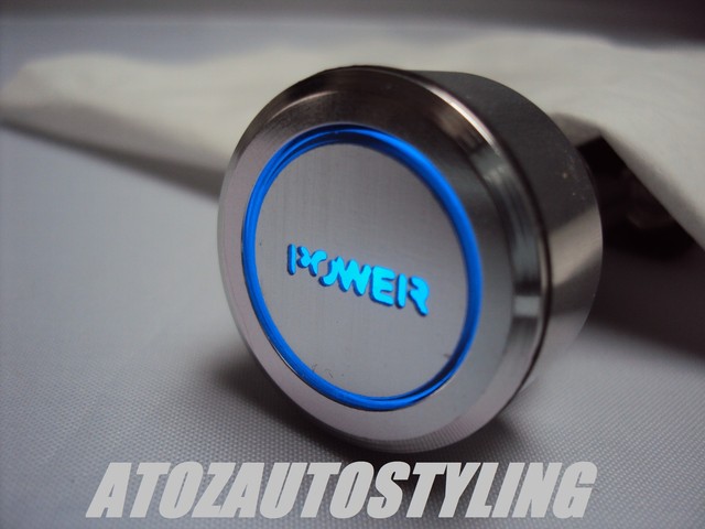

Comprei esse aí do ebay, em alumínio, e LED azul, vou esperar chegar agora! :D

deepbluemx3 escreveu:Comprei esse aí do ebay, em alumínio, e LED azul, vou esperar chegar agora! :D
Bonito Botão Deep. Vai combinar com o seu azulão.

Mensagempor deepbluemx3 » Dom Jun 03, 2012 11:04 pm
A idéia é essa mesmo Adilson, e como o painel é glow azul, e os botões em led azul, vai combinar com tudo! :D
