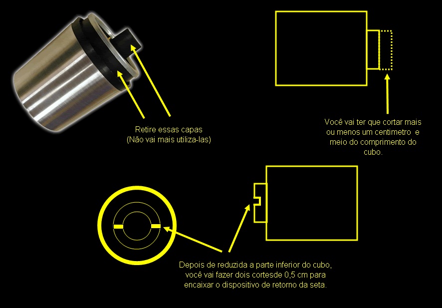

Mensagempor adilson de souza » Seg Dez 09, 2013 6:10 pm
É bem fácil de adaptar o cubo do corsa.
Basta seguir esse esquema que fiz:

Mensagempor Alex Barreto » Qua Dez 18, 2013 9:33 pm
Amigo sobre o cubo tem algum ano especifico ou os do corsa são tudo igual? Valeu pela dica acima

Mensagempor adilson de souza » Qui Dez 19, 2013 11:20 pm
Acho que tem que ser dos Corsas mais antigos. No Mercado Livre você encontra igualzinho a esse da foto.
