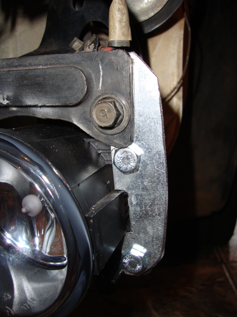

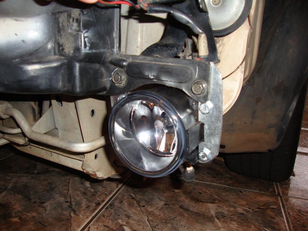

Novo up... consegui achar um milha que se encaixa perfeito...rsrsrs
é o do 307, só tem que fazer uma chapinha de ferro pra prender....
e Deep amanha passo lá pra vc ver e eu ver a soleira...rsrsrs
Plaquinha de ferro moldada....

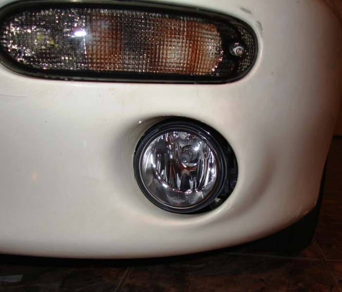

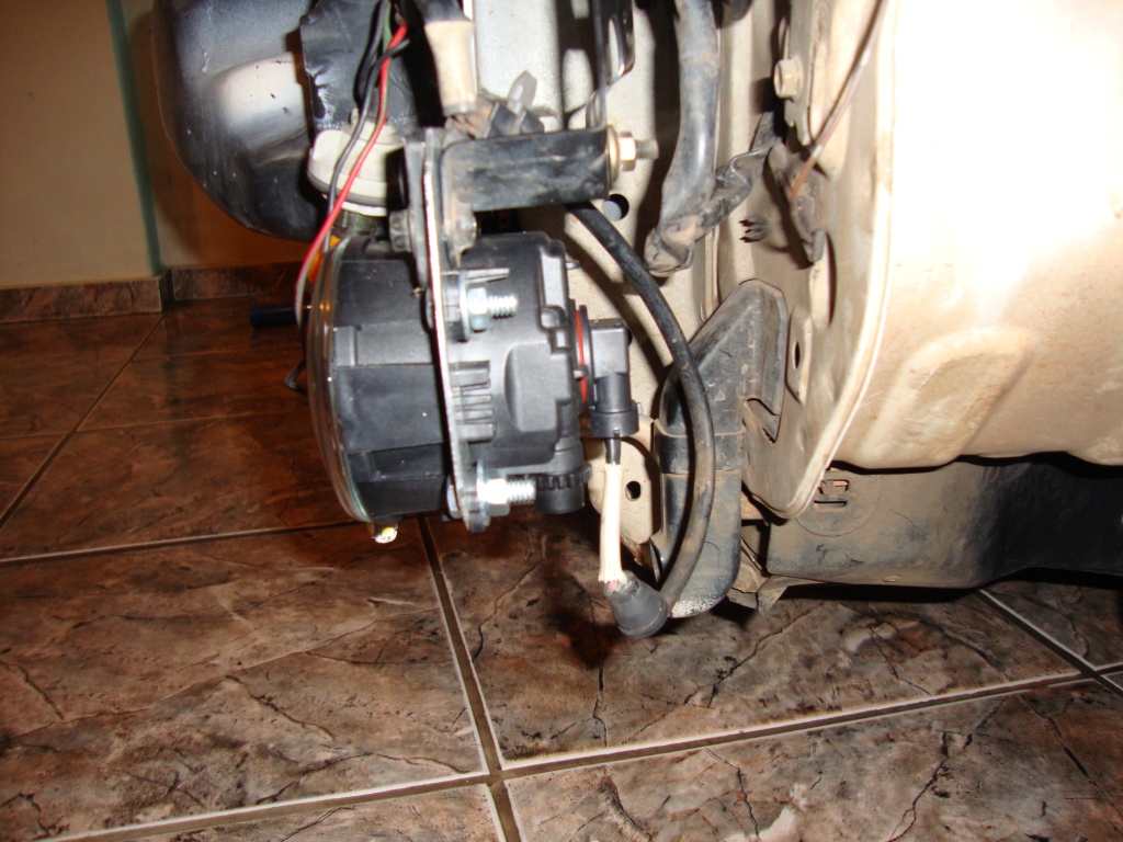

Essa lampada é H11?? teve que retirar o soquete original e emendar o fio, correto?
Mensagempor Aropeli » Sáb Jan 07, 2012 6:56 pm
É sim H11, eu mantive só o chicote, que liguei uma femia no chicote original e isolei.....
