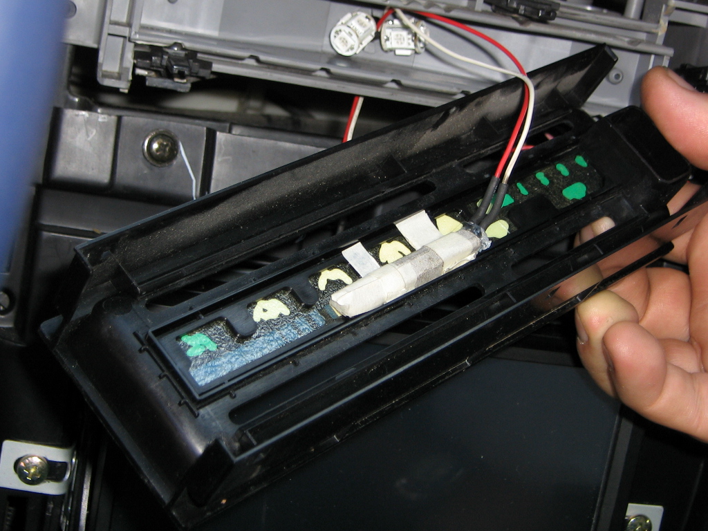

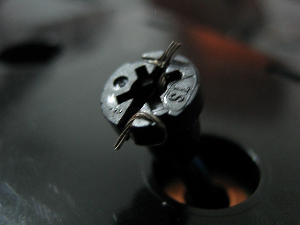

bom, referente a iluminção do painel, como a galera ta perguntando, vou dar umas dicas. Quando instalei no meu carro, esqueci de tirar fotos !! hehe..... mas lembrei quando fiz a instalação do carro do Paulo PP.
-para os botões (farol neblina, desembaçador, alerta) da pra usar o LED de 5mm.
-para o botão do dimmer, é melhor um LED de 3mm.
-no proprio soquete da lampada original, da para colocar os fios dos LEDs, conforme foto abaixo:
-para desmontar o painel do A/C é facil, depois de tirar os acabamentos (onde ficam os difusores, botão do alerta etc...) , é só puxar os knob dos controles do AR (sai facil e macio, é só ir na fé)..... depois na moldura, tem quatro encaixes da moldura.... 2 em cima e 2 em baixo....

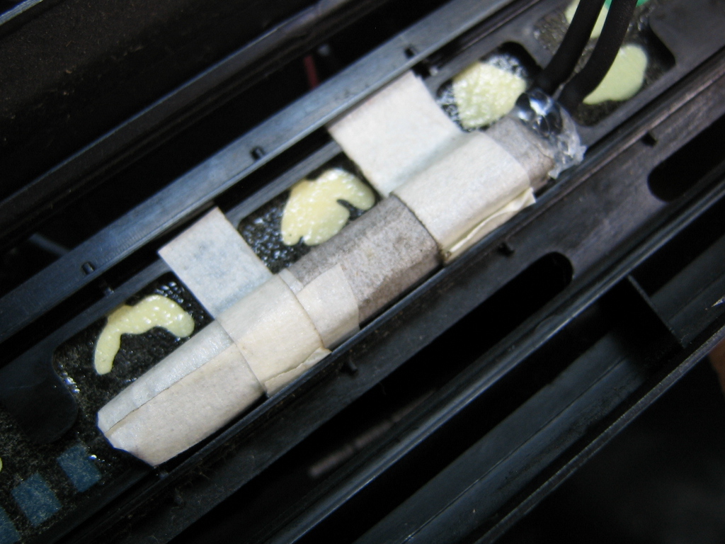

-eu usei 2 pingos de varios LEDs azuis para a iluminação azul e um LED de 3mm vermelho para a linha vermelha do AR quente..
- na foto abaixo, da para ver os pingos e a caxinha do LED vermelho para a linha vermelha ( note que na foto os pingos ainda estavam soltos. É necessario prendelos )
obs: nos modelos anos 94 e 95 tem um espelho defletor dentro do painel do AR, que facilita o encaixe dos pingos, ja nos modelos 96 e 97 não tem mais este defletor. Na foto é um modelo 97, que não possui o defletor.

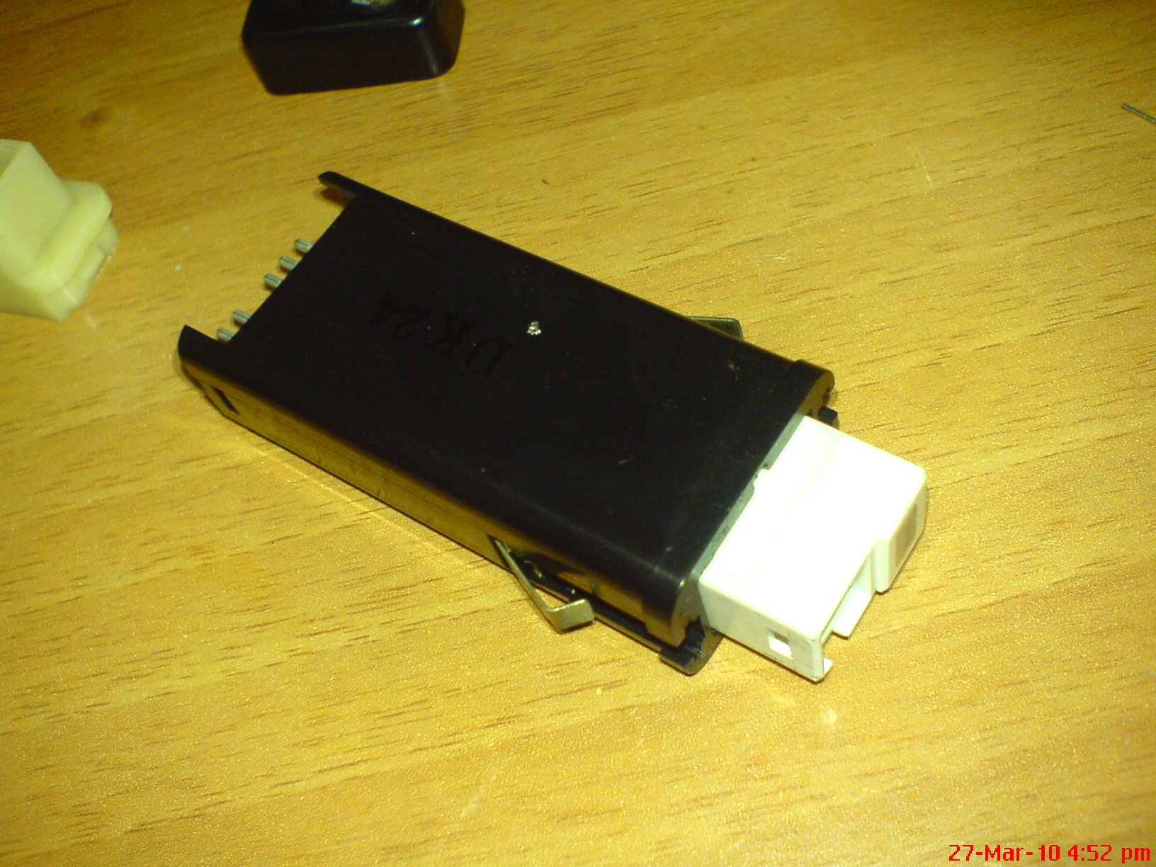

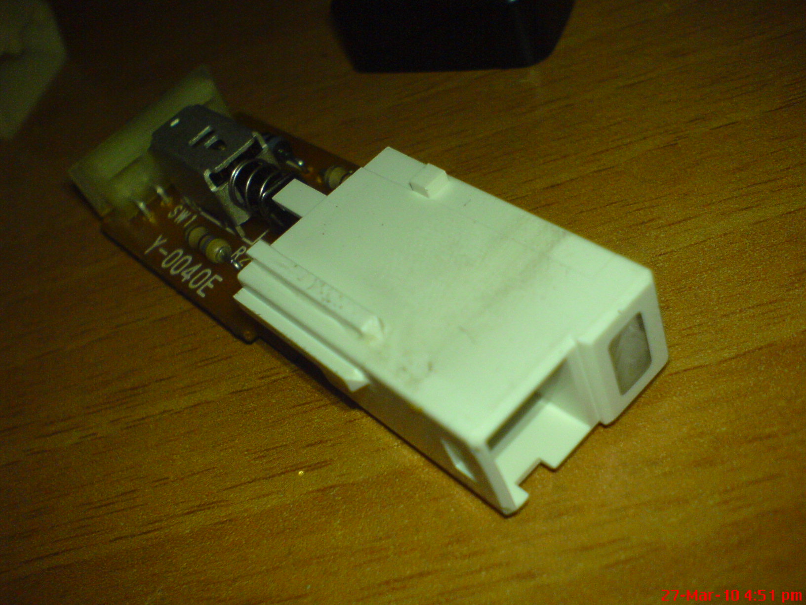

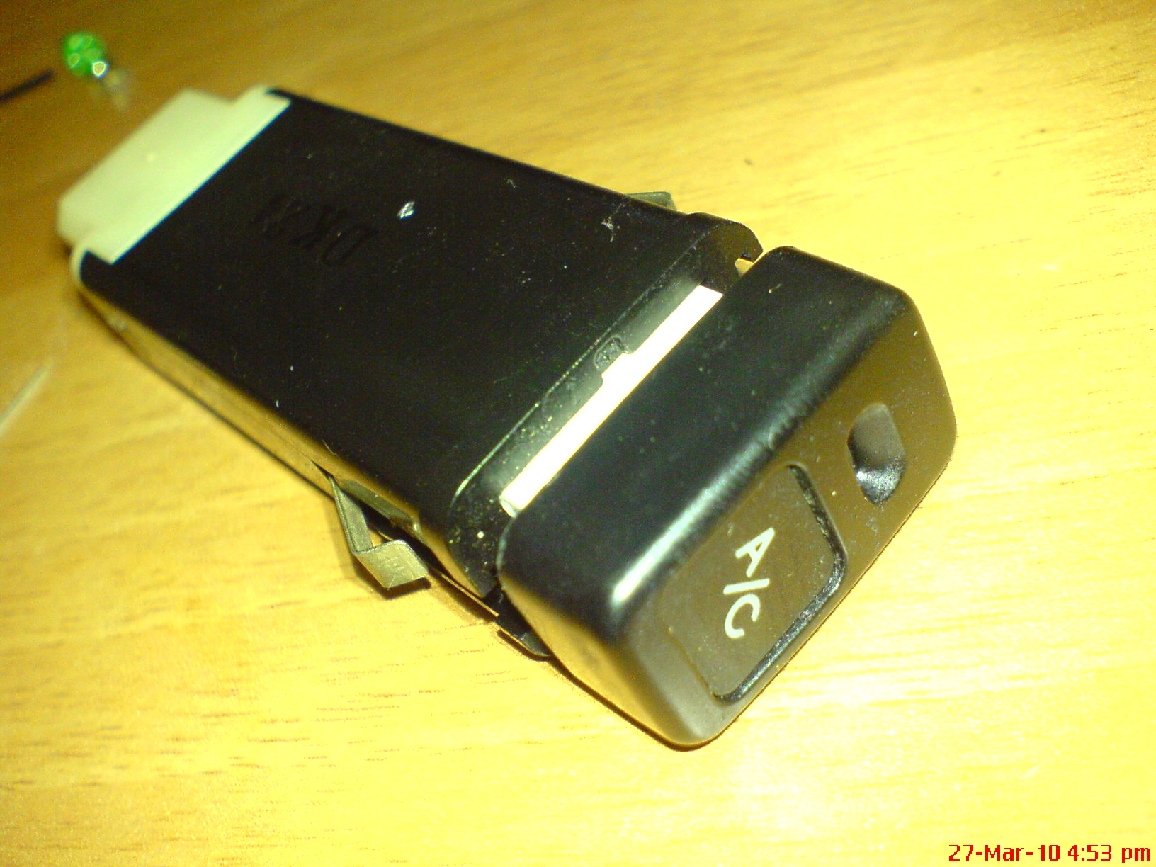

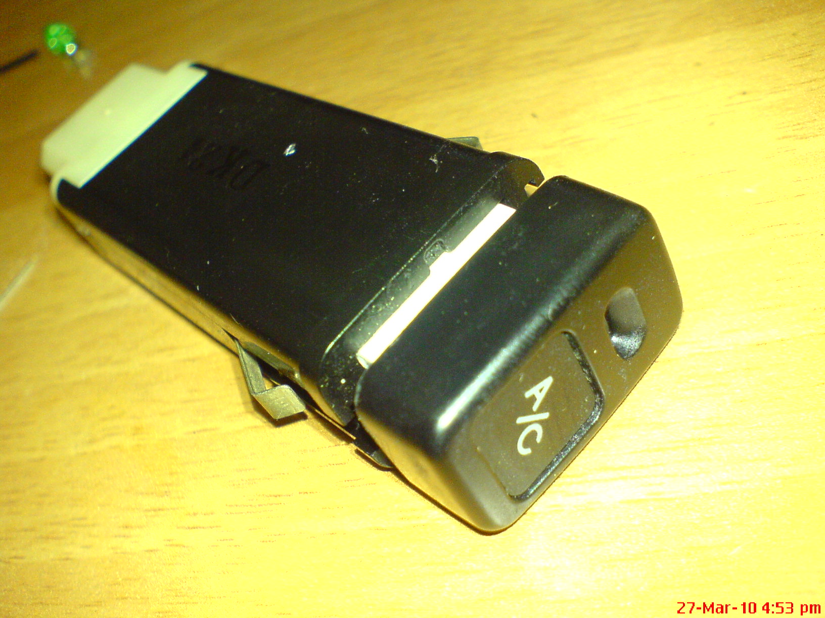

- para o botão do A/C, é a parte mais facil e legal de fazer.

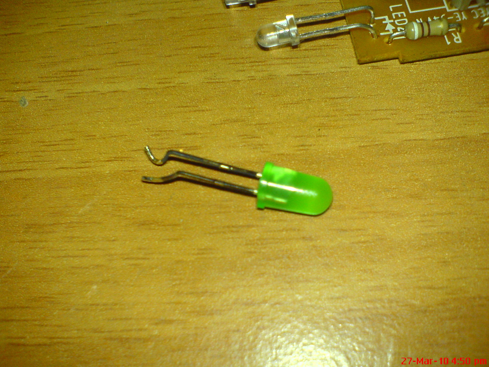

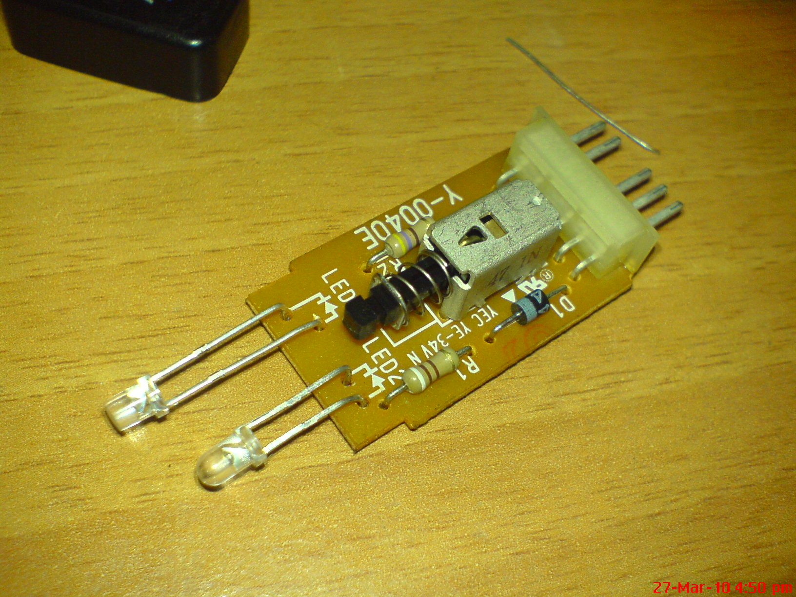

- para minha surpreza, o botão do A/C original ja usa LED, então é só trocar !!.... no original ele usa um LED de 5mm para iluminação do icone "A/C" e um LED de 3mm para a iluminação do aviso "on/off".
- para desmonta-lo, é tudo encaixado, conforme fotos abaixo: (nas fotos eu ja hávia trocado os LEDs, os 2 com 3mm)
esse era um dos LEDs originais :

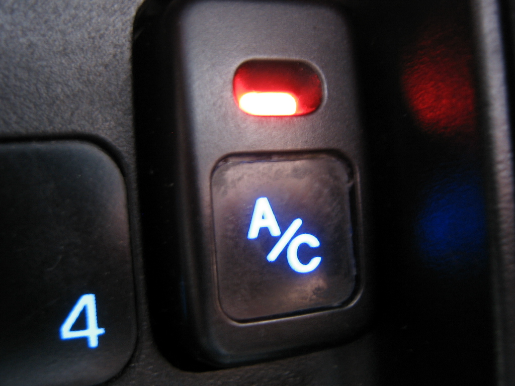

resultado ( com o A/C ligado )
