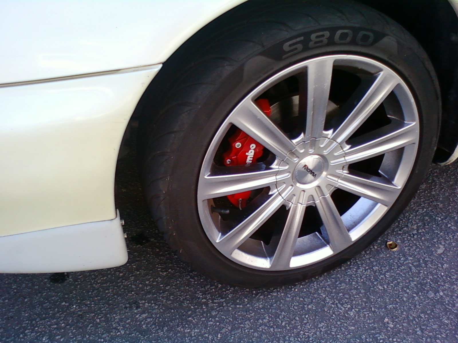

Não sei como editar o nome do tópico pra colocar que tem up, mas aqui ta a capa de pinça de freio que instalei no carro.

Ficou muito bonita a capa!

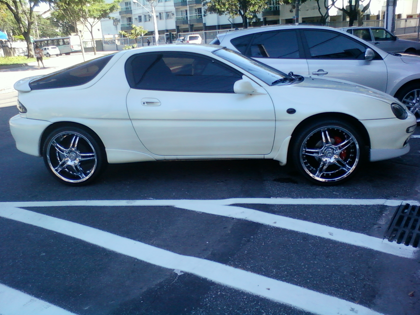

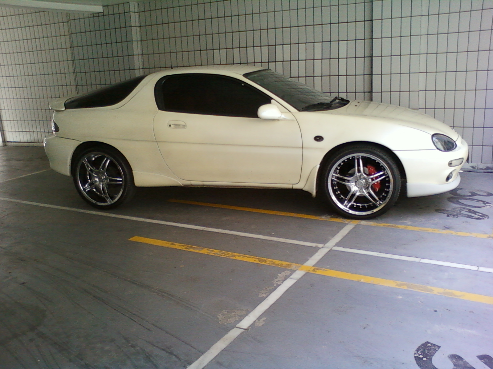

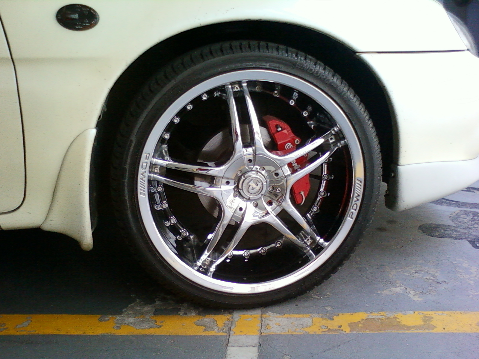

Aqui vão algumas fotos das rodas 19", quando limpar o carro (tava chovendo muito a mais de 1 mês aqui no ES) eu tiro outras melhores :D

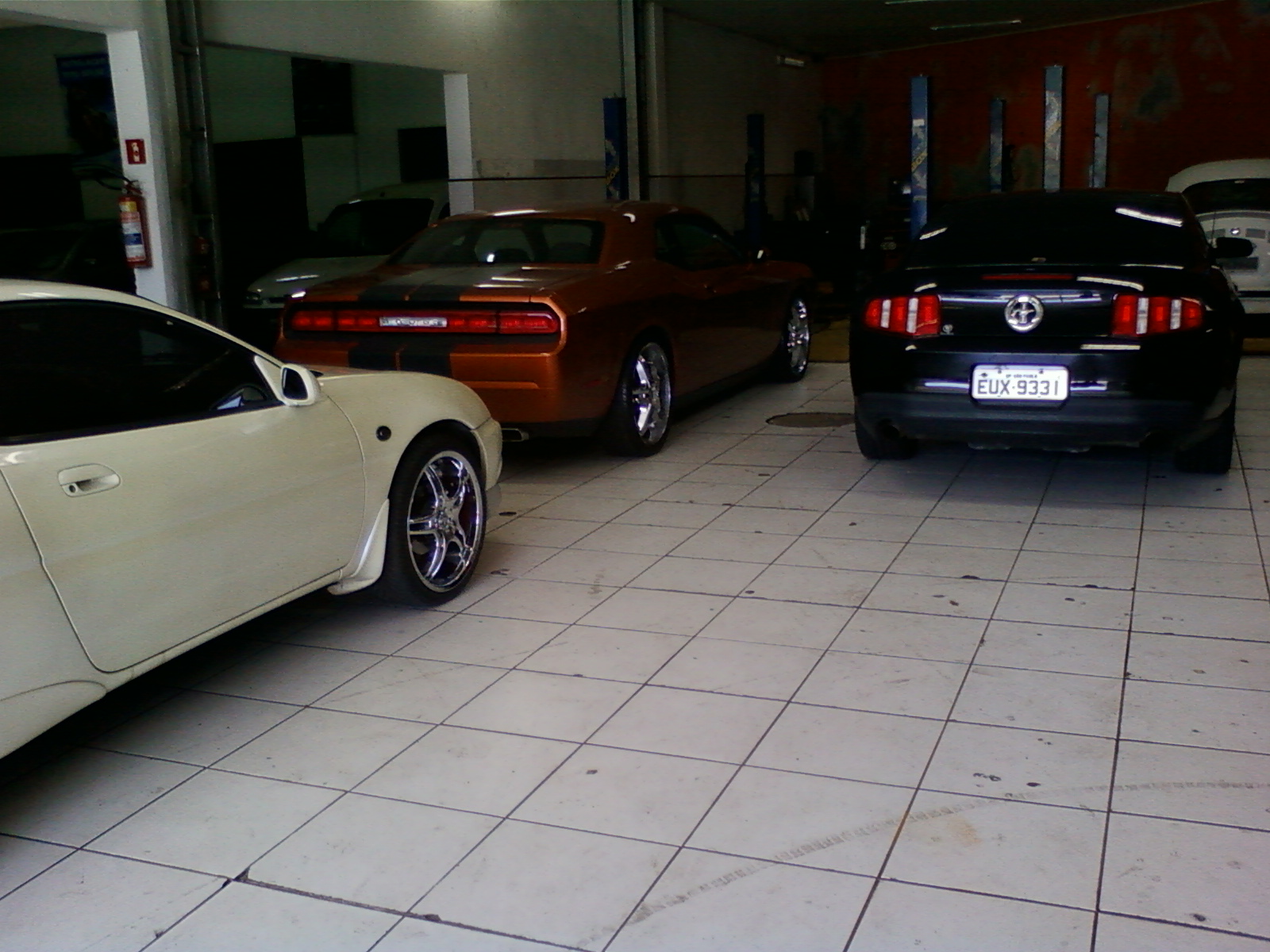

E só mais uma fotinha que não pude deixar de tirar la na loja de rodas, pena que o porsche que tava mais ao lado não deu pra aparecer na foto :(

ei cara que jantes bem bonitas :-)
é fácil meter as capas das pinças? ja tive pra comprar umas, mas tive medo de não conseguir meter! mas mais 1x que jantes excelentes fica mt bem :-)

Vlw cara que bom que gostou das rodas. :D
Então, as capas de pinça são muito fáceis de colocar, é só colar elas com silicone de alta temperatura. No meu caso precisei cortar um pedaço pequeno na parte de trás da capa para não raspar no disco de freio. Mas tem uma coisa, pelo que você falo em outro tópico, você usa rodas aro 16". Onde comprei falava que essas capas só caberiam em carros com rodas 17"+, sempre sendo necessário verificar se não pega na roda antes de colocar.

E o carro? Ficou duro???
Re: RLion - Mx3 1.6 "Branco" 94 - Rodas 19" PG 2
Mensagempor RLion » Dom Dez 29, 2013 4:06 pm
Miguelitto escreveu:E o carro? Ficou duro???
Fico a mesma coisa, não senti diferença nenhuma em relação as rodas 17 que eu usava.
Só vou ter que dar uma ajeitada pq ta raspando um pouquinho, acho que vou mandar rebater o paralama ou olhar pneus menos largos pois peguei a roda já com pneu 235/35, talvez 225/35 já resolva, mas não sei se vou mudar os pneus pq alem da largura acaba alterando a altura tbm.

Nas 17" eu usava 215/45, nunca raspo em nada, ficavam perfeitas.

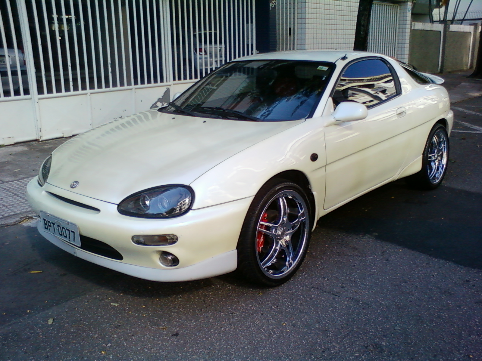

Então galera, agora com batentes novos e um pequeno corte na parte interior do paralamas só por garantia, o carro não ta raspando mais nada.
Ai vão mais duas fotos agora com o carro lipo :D

Está com a suspensão normal?
Ficaram ótimas, preencheram muito bem os paralamas! :D
