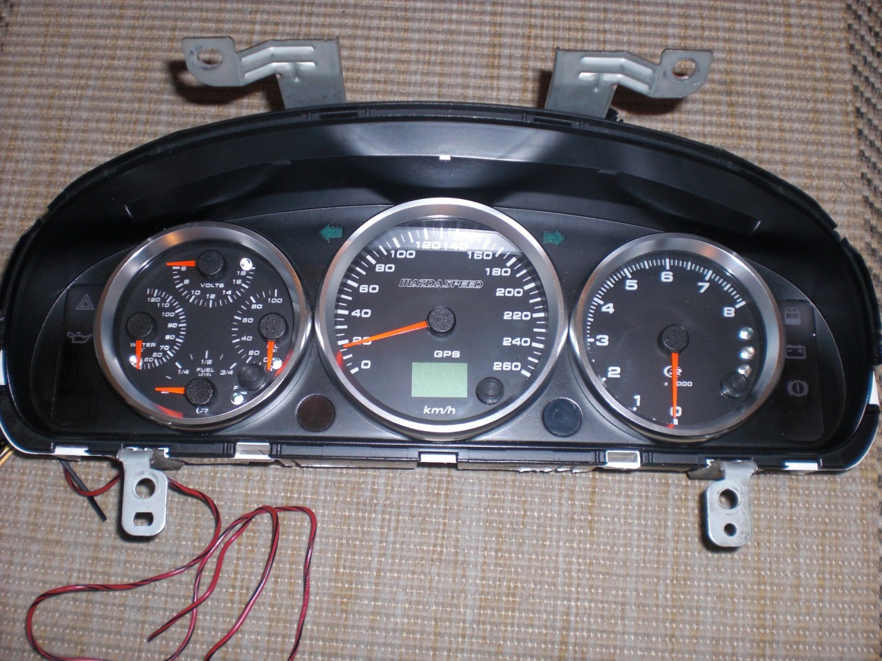

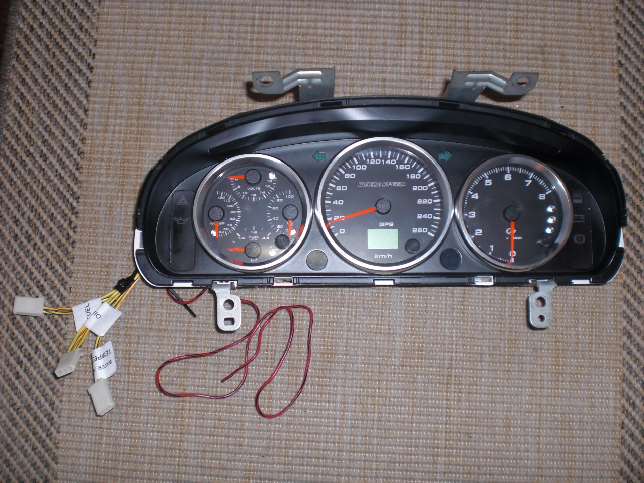

Mensagempor Toni » Ter Jul 17, 2012 4:41 pm
Fala pessoal!
Ficou pronto o novo painel do meu MX-3!
O velocímetro é por GPS, com computador de bordo: hodômetro total, parcial, aceleração de 0 a 100km/h, de 0 a 400m, direção, altitude, velocidade média do trecho, velocidade máxima do trecho, etc...
Conta-giros com shiftlights programáveis.
Quad-gauge com voltímetro, temperatura da água, pressão do óleo e marcador de combustível; todos com valores de alerta máximos e mínimos programáveis.
Painel e cablagem
Painel mais próximo
Agora o próximo passo é instalar o quadro no carro.
O carro voltou ao preparador, pois pedi a ele que fizesse um segundo mapa para andar com gasolina Podium, bem como para ele programar o módulo injeção para injetar gasolina automaticamente, sempre que estiver usando o mapa de álcool e a temperatura ambiente estiver abaixo de um certo valor. A seleção do combustível será através de chave no painel.
Já foi feito o novo revestimento do painel de instrumentos e das portas, e assim que o carro sair do preparador, vai direto prá finalização, ou seja, o revestimento final em couro das partes centrais das portas e dos novos bancos esportivos Mazdaspeed by MOMO.

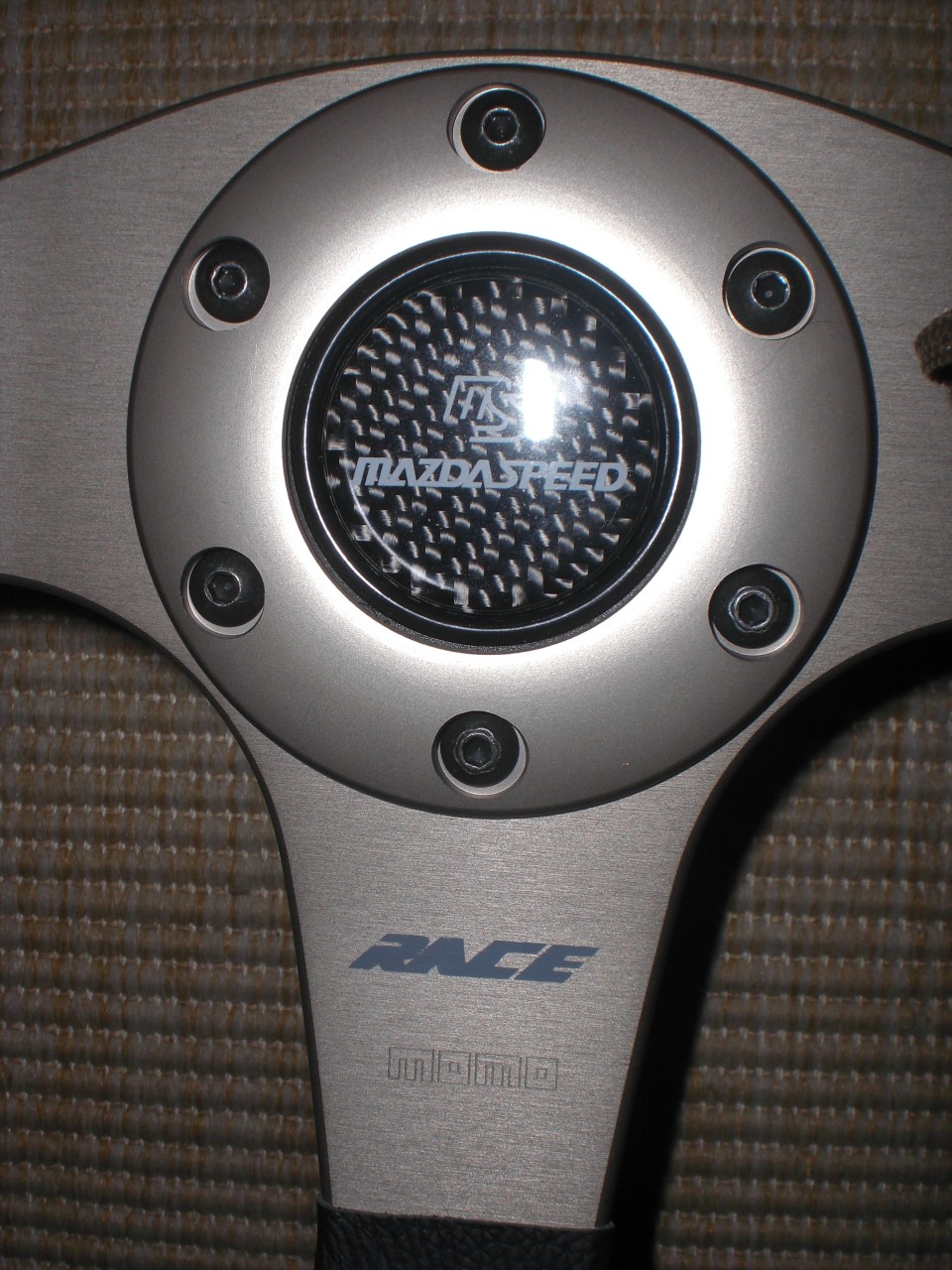

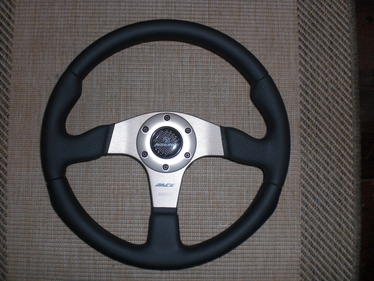

Também já chegou o volante novo, MOMO Race versão Mazdaspeed.
Volante
Botão da buzina
