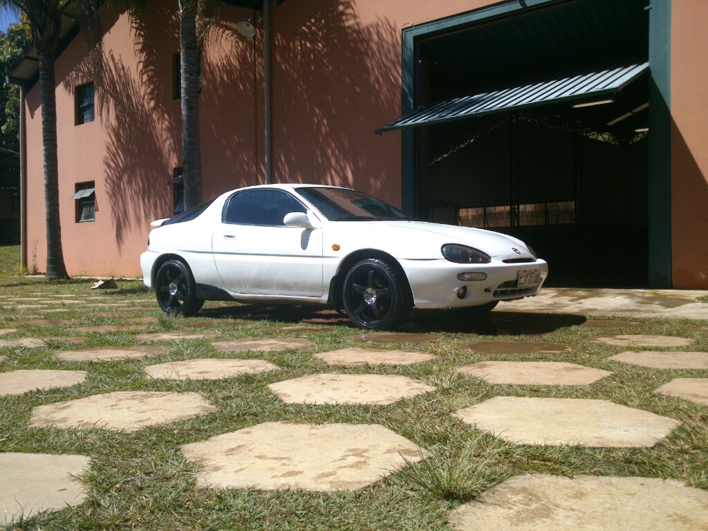

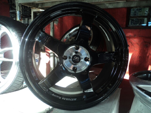

Umas rodinhas pra dar uma mudada no visual

Antes de ser colocada

Mensagempor deepbluemx3 » Ter Ago 20, 2013 9:18 pm
Gostei das rodas e das chamas, parece o carro do Batman acelerando! hehehe
Como fez as chamas? :D

essas rodas são perfeitas para o MX....
Re: Adriano - MX3 Branco 1.6 16v - Ex mx do Farina
Mensagempor drigz » Qua Ago 21, 2013 9:57 pm
Quando vi essas rodas a primeira coisa que pensei foi... ACHEI A RODA PERFEITA!
As chamas são feitas por uma vela no escapamento com uma bobina e mais um monte de quinquilharias escondida dentro dos acabamentos do porta mala
Nada mais legal do que quando querem fazer graça acelerando. Passo e solto uma labareda na orelha do cidadão (até a policia pegar).. O mais engraçado é ficar olhando pelo retrovisor pra ver a cara do pessoal.. hehehe
