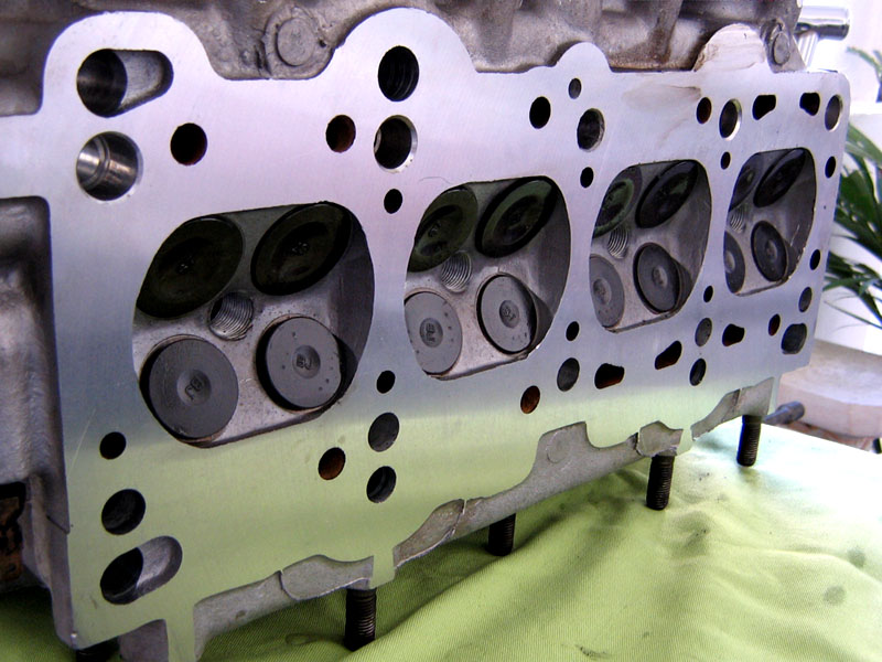

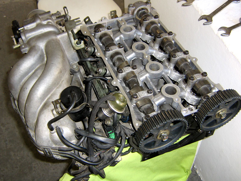

...da tirei muitas fotos, pois se eu ficasse parando pra tirar fotos passo a passo, não ia terminar de montar nunca !! hehe
seguem 2 que eu tirei na hora da montagem...

então cara, quando eu esticava muito , ele dava uma fumada....e na primeira ligada do dia ele tava começando a fumar um pouquinho, o que estava me incomodando.....
dai acordei em um sabado e resolvi desmontar tudo hehe..
acabei fazendo só o cabeçote, pois brozinas, aneis, pistões, cilindros estavão zeros........ quando desmotei, não tinha nada de folga dos pistões nos cilindros...... e as bronzinhas estavam foscas, como novas.... então resolvi deixar tudo original.......... pois original que vem no carro não tem igual....
..no cabeçote, os retentores de valvulas estavam condenados.... bem ressecados....... de resto tava beleza..
..troquei os retentores do cabeçote (usei retentores originais da Mazda) e descarbonizei.........encontrei 2 tuchos danificados, e tive que troca-los.....
agora o motor ta zerinho.... aguenta mais alguns anos........ pois eu gosto de pisar sem dó..... hehe
